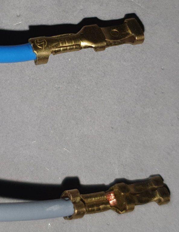

Wiecie może gdzie kupić takie wsuwki w jakiejś normalnej jakosci do 450?
