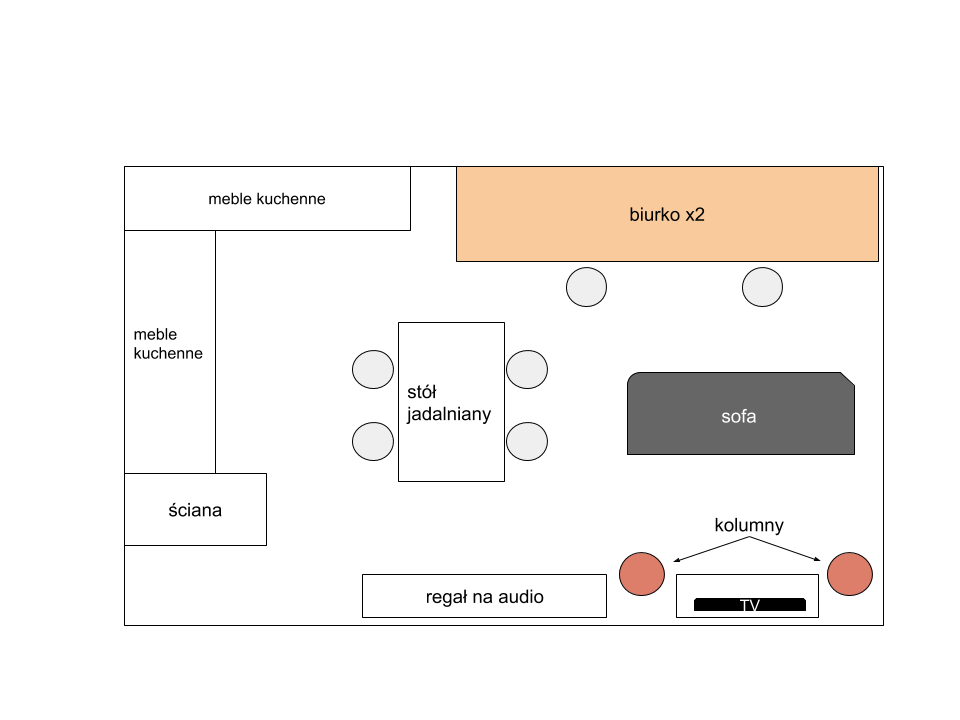

W jednym z tematów na forum radziłem się Was na co wymienić posiadany zestaw, by dobrze zagrał na metrażu, który od niedawna zamieszkuję. Niestety, plan sprzedaży tego co mam uległ zmianie i spróbowałem ustawić to, co mam, czyli kolumny Mission M33i, które grają podpięte pod amplituner Marantz SR5003.
Na większym metrażu, gdzie kolumny miały sporo miejsca między sobą, mogłem odsunąć je od ściany (BR z tyłu), połączenie to grało bardzo przyjemnie, jak na moje oczekiwania. Po przeprowadzce, niestety jest znacznie gorzej.
Jak to wygląda? Widać na poniższym zdjęciu:
Zaś cały salon, który łączy się z przestrzenią "home-office'ową" i aneksem kuchennym ma następujący rozkład:
I teraz tak: półka z CD stojąca w rogu niestety musi tam zostać, podobnie jak stolik z lampą papierową z IKEI. Ewentualnie mógłbym dokupić drugą podobną półkę jak jest na pod TV, by obok siebie tworzyły przestrzeń pozwalającą na ułożenie na niej monitorów (ewentualnie małe standy?). Między sofą a TV myślę by położyć dywan (o ile to coś zmieni...).
Czy jest jakaś szansa by coś poprawić? Monitorki z BR z przodu coś pomogą? Wstępnie rozglądałem się za czymś do ok. 1000-1200 zł za parę (w zamian za Mission M33i). Wzmacniacz, CD i gramofon zostają.
Pomożecie? ?

Ten stolik z wentylatorem jest w złym miejscu.. ewentualnie zamien miejscami stolik i lampe.
Dywan na podłoge to podstawa.
I na ścianę po lewej jakiś panel rozpraszaxz.
Br z przodu nic nie da.
Na początek dywan, oraz kanapa i audio o pół metra w prawo. Pod TV upchaj poduchy i posłuchaj, co się zmieniło.

Brakuje powietrza, muzyka „trzyma” się kolumn, bas dudni w sąsiednim pokoju.

Trudna sprawa. Po pierwsze jest ogromna asymetria. Dudnienie idzie z kolumny stojącej w rogu, ale również tam skupia się najwięcej basu. Konieczną sprawą jest, jak przedmówcy nakreślili, dać dywan na podłogę. Musisz pokombinować aby się odsunąć ze wszystkim od tej bocznej ściany.
Zalozylbym ten temat obowiązkowo w zakładce akustyka.Osobiscie tak jak napisano: kolumny bardziej w prawo i jeśli się da też to przodu  plus ustroje akustyczne za nimi
Nie jest to łatwe ustawienie ale próbować trzeba:)
Ja bym powiesił wyżej TV, dokupił szafkę nr2 i mając więcej przestrzeni kombinował z kolumnami
typu monitor np. Elac Debut nr 6 albo 5 z BR na froncie. Można wtedy mając długą szafkę
znaleźć miejsce, gdzie będzie jakieś optimum dla basu.
Dywan ma wpływ ale raczej na drugi skraj pasma i zmienia równowagę w dół.
Ja zrobiłbym to tak :
- kanapa 30-40 cm. w prawo od ściany.
- kolumny max. jak się da do przodu , tak by zmienić proporcje trójkąta równoramiennego.
- kolumna prawa może nawet trochę "wejść" przed szafkę , aby zwiększyć rozstaw.

Z wszystkim się zgodzę ale po zmianie spróbowałbym z kolumnami z przednim BR, przy tym ułożeniu mogą okazać się dobrym rozwiązaniem. Wszystko kwestia testów i znalezienia złotego środka.
W dniu 21.06.2020 o 17:49, fructo napisał:
Pomożecie? ?
Spróbuję , wydaję mi się że pomieszczenie ma wymiary circa 5x7 m .
Ustaw sofę w poprzek pokoju jak stół , kolumny rozstaw na około 250cm   przy ścianie z prawej strony , odsuń je od ściany na 50-70 cm mierząc od pleców kolumn , dywan przed kolumny i sofę .
