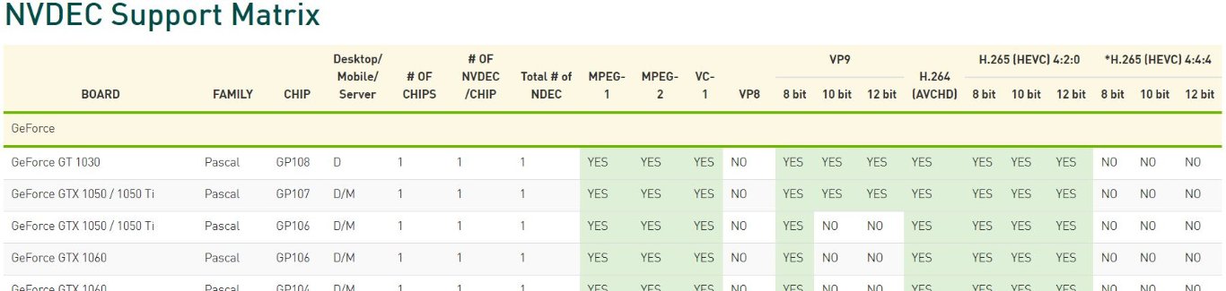

Karta wystarczy jak najbardziej, do odtwarzania możesz użyć K Lite + MPC + madVR.
Poniżej specyfikacje NVDEC i NVENC:
Pozdrawiam AM
Zaloguj się, aby zobaczyć treść (możliwe logowanie za pomocą ) Edytowane przez Audiomono
Pozdrawiam AM
A dla laika wytłumaczysz czym się różnią te specyfikacje, na tej wyższej, jako jedyna ta karta nie spełnia wymogów...
NVENC to jakaś nowa wersja kodera służąca do kodowania materiału wideo.
Czyli np nagrywasz wideo a karta dzięki sprzętowej akceleracji w tym formacie robi to sprawniej i jest mniej obciążona.
Do dekodowania wideo raczej nie jest do potrzebne.
NVENC którego ta karta nie posiada to nic innego jak sprzętowy "enkoder" potrzebny jeżeli na przykład stremujesz na youtube lub twitch -u, odciąża CPU (wszystkim zajmuje się karta graficzna). Do oglądania filmów potrzebujesz "dekodera" 4K którego ta karta posiada (HVEC 265 lub VP9 (youtube)).
Kolejny kodek "przyszłości" to AV1 dostępny już w nowych kartach RTX.
Pozdrawiam AM
