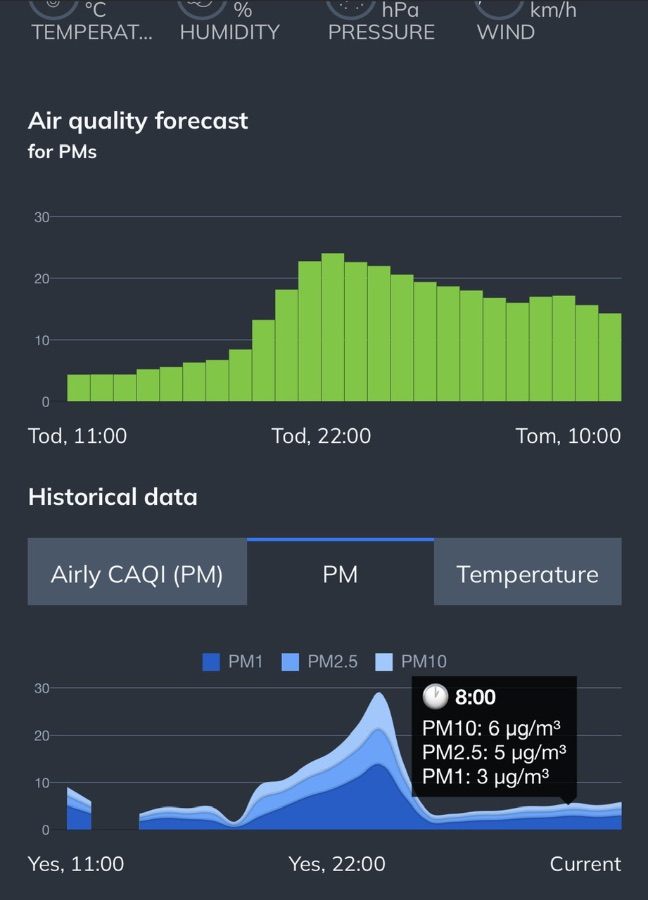

11 minut temu, czester15.30 napisał:
Także robię wietrzenie , tylko muszę wyczaić kiedy jest okienko bez smrodu z kotłów na paliwo stałe.
Ja przed wietrzeniem sprawdzam tutaj:
Po paru dniach wiemy wstępnie w jakich godzinowych okienkach mamy czystsze powietrze, teraz jest na razie super
W zimie jednak warto sprawdzać za każdym razem przed wietrzeniem bo w ciągu godziny potrafią być potężne skoki in minus
Zmiana kierunku wiatru też dużo powoduje jak dmucha od okolicznych wsi to jest gorzej niż wiatr od miasta. W mieście wysoki komin elektrociepłowni i syfy lecą daleko na inne wsie i miasta 🤫
