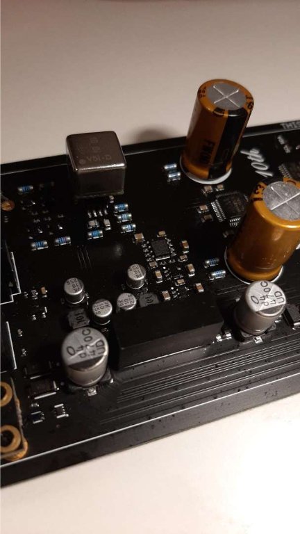

Chcial Bursona, to wstawilem. Zegarmistrzowska robota, podstawka SOIC8->DIP8, bardzo ograniczony dostep. Ale gra.
