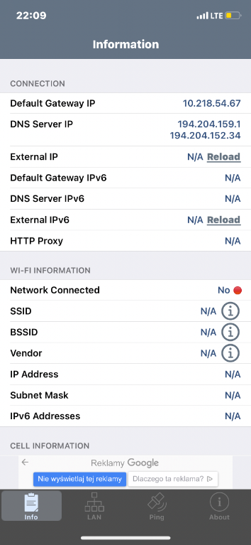

jak już wcześniej pisałem wersja free network Analyzer nie daje dostępu do wszystkich danych!

Tak nieśmiało zauważę że na załączonych ekranikach widnieje sieć z LTE a WiFi ma status niepodłączona.

Connection
- Default Gateway IP: 192.168.2.1
- DNS Server IP: 192.168.2.1
- Default Gateway IPv6: fe80::1
- DNS Server IPv6: fe80::1
- HTTP Proxy: N/A
Wi-Fi Information
- Network Connected: Yes
- SSID: WLAN-FB6432
- BSSID: 84:9c:a6:fb:64:0f
- Vendor: Arcadyan Technology Corporation
- IP Address: 192.168.2.118
- Subnet Mask: 255.255.255.0
- IPv6 Addresses: fe80::181f:feeb:146b:3628 / 64, 2003:ec:72d:d66a:cc5:664d:f1d4:f22b / 64, 2003:ec:72d:d66a:793a:c973:af15:c136 / 64
- Received Since Boot: 1.01 MB
- Sent Since Boot: 240.64 kB
Cell Information
- Network Type: LTE
- IP Address: 10.220.206.204
- IPv6 Addresses: N/A
- Carrier Name: Orange
- Country Code: pl
- MCC / MNC: 260 / 03
- VOIP Support: Yes
- Received Since Boot: 1.95 MB
- Sent Since Boot: 741.38 kB
Ile razy mam pisać ze nie mam nawet fizycznego dostępu do routera? No chyba ze prąd w całej kamienicy odetne ?
