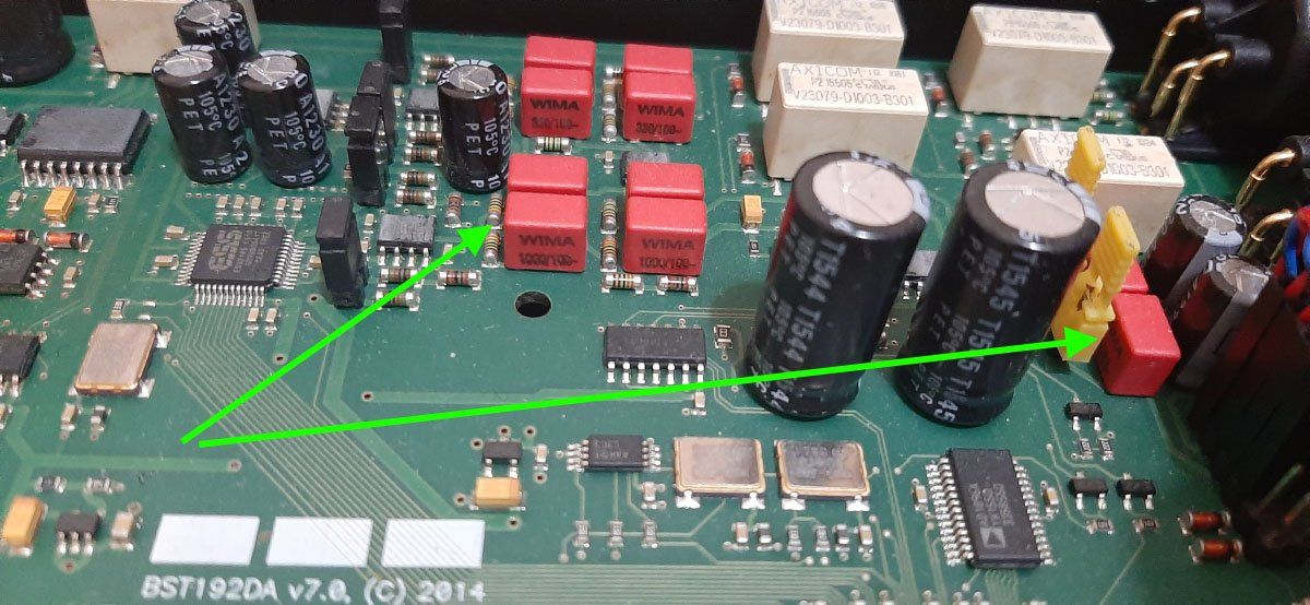

Zastanawiam się, czy będą nadawać się w torze analogowym - planuję zrobić upgrade mojego Mytek Stereo192 DSD, gdzie mam 10 sztuk kondensatorów WIMA 330pF i 1000pF na 100V - o, dokładnie tutaj (zdjęcie). Rozmawiałem z inżynierami z Mytek - podobno te miejsce (kondy WIMA) jest dosyć wrażliwe na zmiany, a same kondensatory nie są wysokich lotów, więc warto poeksperymentować...

Co sądzicie o tych kondensatorach? Są dosyć drogie (w porównaniu do np. WIMA):

Za co te kondensatory odpowiadają? Jaka to seria wima?
Zauważyłem, że Panowie wmontowali mi jedną WIMA na 1000V, zamiast na 100V, tj. jest 3x 330pF/100V i 1x 330pF/1000V - zakładam, że ten 1000V to raczej nie jest tam "katalogowo", a po prostu taki mieli lub "zawieruszył" się, zamiast tego na 100V, bo układ jest symetryczny i wszystkie 4 kondy powinny mieć 330pF/100V i te przylegające do nich 1000pF/100V (i te tak mają).
Kupię więc wszystkie na 100V.

Kondy pokazane w DACu to WIMA FKP, a nie MKP. Wykonane są one z gładkiej folii, czyli przewodnik jest blaszką, a nie napyloną warstwą jak w MKP. Te wimy są co najmniej przyzwoite i można pokusić się o wymianę co najmniej na jakiś dobry styroflex. Te ostatnie to najlepiej coś ze starej produkcji: Phillips, Siemens z oznaczeniem KS lub polskie Miflexy z oznaczeniem KSF-020.
