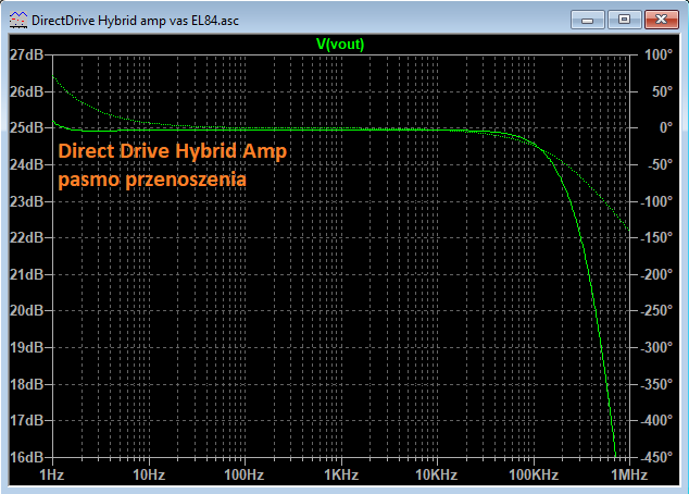

Na szybko dorobiona kompensacja dla EL84 (dorysowane DC serwo). Jakies uwagi ?
Dodalem jeszcze wzmocnienie samego wzmacniacza.

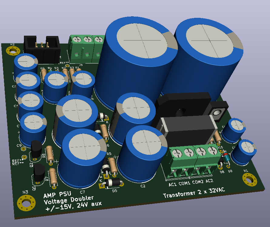

Jezli chodzi o np zastosowanie voltage doublera dla stopnia VAS to na stopien czysto lampowy jest troche malo miejsca, przydalo by sie im nieco wieksze napiecie zasilania, generalnie jest maly klopot z dolna polowka sygnalu, moze delikatnie brakowac napiecia przy maksymalnym swingu - mowa tutaj o zasilaniu rzedu 2x 45VDC dla koncowki.
Jezeli chodzi o symulowane THD to roznica jest o rzad wielkosci - ale nie  o to tutaj chodzi. Nic bedzie czas to plytke zrobie.
Dziekowac.

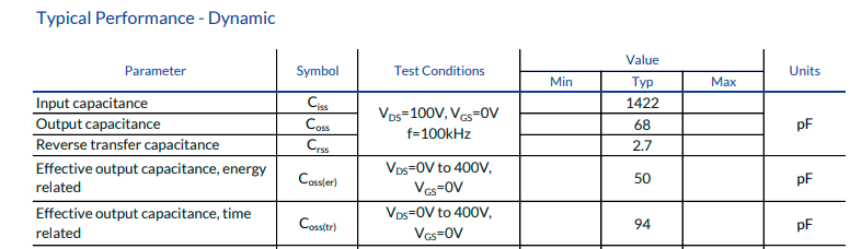

Patent z driverami na mosfetach juz przerabialem kilka razy. Najwygodniejsze sa latfety bo maja w miare Vth (Ugs), troche mala transkonduktancja, lepiej tutaj wypadly popularne IRFy w TO220, ktorymi gonilem 3 pary BJT.
Do takiego projekciku sa fajniejsze nowe tranzystory, sa SIC cascode power J-FET, niektore tranzystory maja mocno ''lampowe'' charakterystyki i mozna je z powodzeniem uzyc. Wystapuja w wersji normally ON (zwykle power JFETY) oraz normally OFF (kaskadowe).
Dzieki kaskadowej budowie - MOSFET + J_FET --> dolny mosfet pracuje przy bardzo malym napieciu UDS i jak latwo mozna zaobserwowac pojemnosci wejsciowe sa bardzo male = latwe sterowanie + niskie straty przy pracy jako klucz, no i mega fajne dV/dt.
Ponizej power J-fet normalnie wlaczony:
A na obrazku ponizej przyklad SIC-cacode power Jfet o mocy 155W i znacznym pradzie, przy pracy jako wtornik najwazniejsza z pojemnosci Crss to zaledwie kilka 2.7pF, tak dla porownania IRFP240 = 300pF.

A ciekawe. I tak bede uzupelnial magazyn czesci to moze cos dodatkowo kupie. Narazie zasilaczyk robie, i tak sie przyda i tak.

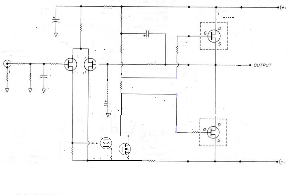

A może taki  układ wejściowy? Praktycznie da sie wyciągnąc całe mozliwe wzmocnienie z lampy, mała impedancja wyjsciowa, spory prąd z tranzystora. Małe zniekształcenia- lampka pracuje tu jako eliminator błędów: siatka- katoda.
