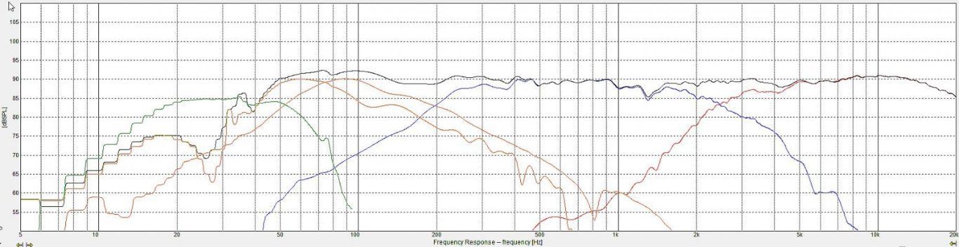

Przy dobrym doborze głośników to Woofer potrafi grać do 20khz, tweeter do 50hz a średnica gdzieś pomiędzy.
Wszystkie nowe Accutony są zaprojektowane w ten sposób, dlatego Gauder ich nie lubi.
Jak chcesz mogę podrzucić pomiar takowej kolumny ?
A na dniach THD bo przyszedł nowy mikrofon (
QTC50) i pomiar będzie przy większej ilości próbek.

Wolałbym z Arty i nowego mikrofonu, ale tam jest znacznie inne pocięcie i inna wersja głośnika, więc daje "archiwalny" pomiar z Clio pocket wrzucony do soundeasy. Jak poszukam to znajdę lepsze.
Głośnik to BD25 Accutona po modyfikacji (FS750 zamiast 1khz).
Jak będę mieć finalny pomiar na nowym mikrofonie to z chęcią wrzucę ?

Zaprezentowanych pomiarow nie beda komentowal, bo zupelnie nic z nich nie wynika. Jesli chcesz obronic teorie swoich kolumn z filtrami 1 rzedu akustycznie, przestaw solidnie wykonane pomiary, zwrotnice, transmitacje filtrow dla kazdego z glosnikow, indywidualne charakterystyki glosnikow, z mierzone zgodnie ze sztuka, a nie jakies zaszumione babole.

Polecam to pomierzyć w rzeczywistości ? I przede wszystkim patrzeć na zmianę impulsu względem położenia pomiarowego, bo to impuls dużo ładniej i czytelniej pokazuje koherencje. No i nie powinno się liczyć tego z pitagorasa, tylko z trójkąta równobocznego, bo odległości od głośników muszą być takie same (tak jak czas).

I nie, to nie jest szum. To zerowe wygładzanie pomiaru ? Tak działa duża ilość próbek. Nawet na tym Earthworks z preampem (poleconym jak mnie pamięć nie myli, przez Seasa), pomiar nie zbyt się nie różni. Nawet na 250 tysiącach próbek.
No i polecam zobaczyć jak się ma pierwszy rząd w pomiarach Treoellsa. Nie jest do do końca perfekcyjny rząd, ale wyniki nie są złe. A publikuje on pomiary.
