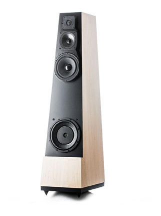

Multiway z średniotonowym przenoszący newralgiczne pasmo w całości i filtrami niskich rzedów.
Ricambi
Temat nakręcony przez przeczytany wywiad z
Główne założenia, które nie są tak restrykcyjne jak założenia Vandersteen`a.
- filtry możliwie najniższego rzędu, pierwszego dla wyższego podziału i drugiego dla niższych.
- pasmo newralgiczne 400-600 Hz do 4500-5500 Hz, uzyskane z jednego przetwornika.
- przetworniki wyrównane fizycznie czasowo.
- jak najbardziej liniowy przebieg fazy.
- jak najlepsza odpowiedź impulsowa.
- przetworniki mid i high podłączone w zgodnej polaryzacji.
No to na środek nie bardzo pozostaje coś poza 10F8424. I trzeba się przygotować na poważne ograniczenia w max SPL.

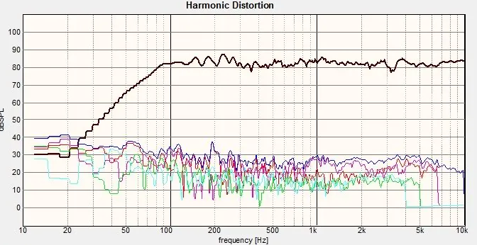

Ekspresowa symulacja "z czapy":
Tu zniekształcenia- obudowa zamknięta, cięcie ok. 2khz (grafika znaleziona w necie, nie od Zapha):
Zaloguj się, aby zobaczyć treść (możliwe logowanie za pomocą ) Edytowane przez jurek

Zaph go zmierzył - membranę ma super, ale napęd niestety generuje masę 3-ciej harmonicznej.
Jego odwrotnością jest AC130/50CK - znamienity napęd z małą ilością nieparzystych harmonicznych, jednak podział dobrze byłoby trzymać w okolicach 1.8kHz, najlepiej z tweeterem w WG, 4-tym rzędem akustycznym z uwagi na mod membrany (objawiający się uskokiem na SPL) przy 2.2kHz.
To jest charakterystyczne granie. Podobny dzwięk wydawały z siebie Seasy XP.

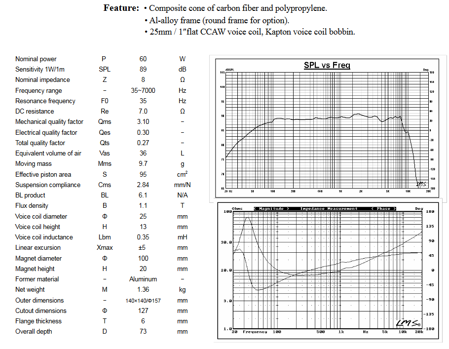

image.thumb.png.bd728e841111addd5776b1923bd060b4.pngcoś na wygląd podobnego tylko kopułka średnuotonowa pod tweeterem
Moim zdaniem ma zbyt małe pasmo na górze, na stronie Akustka jest zalecenie cięcia przy 3k.

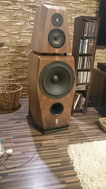

to ja zalecam puszczenie hm130z0 bez low-passa i łączenie tweeterem na 4,5khz
na dole first order z cięceim na 200hz z 12calami SB34nrx75-6 ( nie pomyl numeru)
w 130l-150l obudowie zamknietej
filtr pierwszego rzędu dla woofera i dla średniaka
porównaj konstrukcję zaph12.3
a tu ten głosnik z doklejonym magnesem w 60l br jesli dobrze pamietam z opisu Piotra to spore podbicie na 70hz w jego układzie
podobny układ Machnika
maskowanie audaxa pierścień aluminiowy ok 1mm grubosci bez wpływu na całokształt -wypróbowałem
Zaloguj się, aby zobaczyć treść (możliwe logowanie za pomocą ) Edytowane przez slawek.xm
