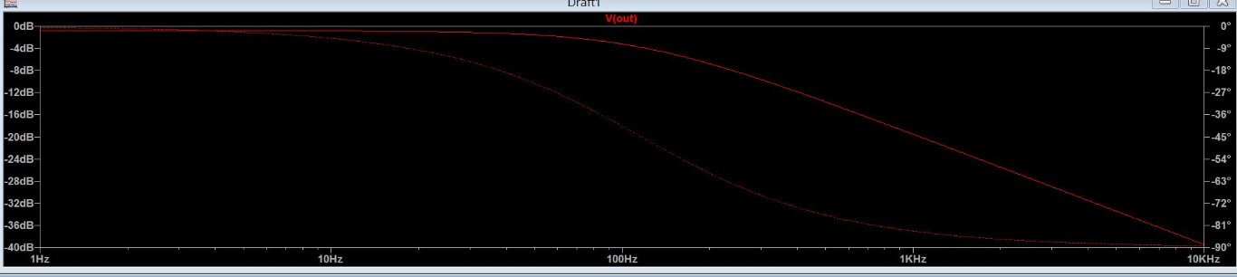

Idea zacna, ale filtr który realnie może coś zmienić w harmonicznych napięcia sieci 50Hz mało  ma wspólnego z typowymi filtrami jakie spotykamy w sprzęcie, które przecież służą do czegoś innego. Dodatkowo do stosowania takiego filtru może nam się doczepić zakład energetyczny i obciążyć dodatkowymi kosztami.
Dla zobrazowania (niebieski to moc na rezystorze):
A jak jeszcze kondensatory wpadną w rezonans z indukcyjnością linii to może fajnie brzęczeć.
Ale filtruje harmoniczne (obciążenie 1k):
Zaloguj się, aby zobaczyć treść (możliwe logowanie za pomocą ) Edytowane przez Muzg
