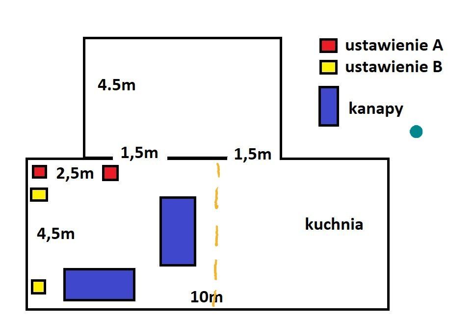

Szanowni,
poradźcie proszę jak będzie lepiej ustawić kolumny (stereo) w takim pomieszczeniu. Czy w tej przestrzeni "wystarczą" średnie kolumny (debut 5, monitor 5 itp.) czy "muszą" być wyłącznie duże (debut 6, monitor 6 itp.)? Czy zależy to od ustawienia? Odległości na rysunku to długości ścian. Rysunek nie w skali ?
Dzięki!
Z kolei ich wielkość zależy od zapotrzebowania na bas i najczęściej słuchanych
gatunków muzycznych. Duże metry powodują mniejszy przyrost basu, niż małe
pokoje i ciężko powiedzieć, co się komu akurat podoba.
Bywają nieduże  kolumny z dużym basem, ale jednak 40 m2 u niektórych
użytkowników wywołuje "gorączkę subwooferową" ? ale znam też takich,
co się zadowalali niedużymi monitorami. W ustawieniu "poprzecznym" będzie
łatwiej uzyskać pewną kompresję niskich częstotliwości - ich pozorny przyrost.

tak właśnie kombinowałem, że w czerwonym ustawieniu może mniejsze a w żółtym większe... Nic, postawię na razie coś dużego i zobaczymy, dobrze że wymyślili zwroty przy zakupach na odległość ?

A możesz zdradzić na podstawie czego tak twierdzisz: artykuł, podręcznik, doświadczenie (jakie)? No i na czym polega owa kompresja niskich?
Na podstawie teorii akustyki ustawienie B powinno być lepsze, ale z zupełnie innych względów t.j. Wyrównanie bazy stereo względem ścian, odstawienie kolumny z samego rogu pomieszczenia (zmniejszenie wpływu modów nieparzystych) itd.

Czy według ciebie każde ustawienie poprzeczne kolumn - czyli na krótszej ścianie, powoduje pogorszenie odbioru niskich? Czy tylko to ja tak to opacznie zrozumiałem?
Fakt, że nie dopatrzyłem liczb; tylko proporcje się zgadzają ?
Mam 3x5 - i opisywane zjawiska dotyczyły tego metrażu. Sądzę, że w dużo mniejszej
skali mogą dotyczyć każdego; ale raczej nie aż tak dużego.
Ustawienie poprzeczne - "czerwone" powoduje niesymetrię ze względu na ścianę,
ale z mojej praktyki już odsunięcie 60 - 75 cm te niedogodności niweluje.
Mimo to lepsza symetria byłaby "żółta" zakładając niewielkie odbicia zza pleców.
A ja w obu przypadkach poszedłbym w monitory.
Obszar wyznaczony do odsłuchu i tak jest niewielkiej kubatury, chyba, że chcesz robić dyskotekę i siedzieć na przeciwległej ścianie.

W miejscu przerywanej linii wstawiłbym parawan akustyczny, oczywiście na czas odsłuchu, są takie rozkładane.

Miejsce glosnikow B jest zdecydowanie lepsze, ale miejsce kanapy dokladnie w polowie pomieszczenia moze ewentualnie spowodowac problemy z basem (brak basu dla okreslonych czestotliwosci wynikajacy z nakladania/„kasowania“ sie fali bezposredniej z odbita)
Wysun glosniki bardziej do przodu a kanape bardziej do tylu
Bierz pozadne duze zestawy, a nie jakies male monitorowe pierdziawki
Masz jeszcze opcje C
Opcja D tez funkcjonuje

Przecież tam będzie naturalny dyfuzor w postaci lodówki, zmywarki i zlewu, a tak na poważnie to "krytyczny" odsłuch planował bym w pokoju obok.

Zacznij od ustawienia B lepsza symetria, niżej położony "rezonans" osiowy, gęściej rozlokowane jego harmoniczne co przekłada się na bardziej płaskie pasmo w "dole". Jeżeli kolumny będą przy ścianie dodatkowo zmniejszy się efekt SBIR.

Wariant B i C
