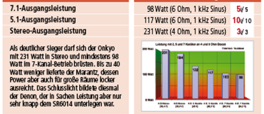

Albo Inaczej napiszę to są bajki poszukaj pomiarów prawdziwych to zobaczysz czy denon ma 200W na kanał.. :) przy pełnym obciążeniu nie będzie miał nawet połowy tego.
Denon twój
Zaloguj się, aby zobaczyć treść (możliwe logowanie za pomocą ) Edytowane przez bl4ck
A co do najnowszego Onkyo RZ50 proszę bardzo
A tu pomiar poprzednika RZ840
Denon upadł na głowę z tymi cenami i jeszcze spartolonym hdmi 2.1, niech się gonią. Rynek amplitunerów, kd, bluray zdycha a oni jeszcze takie podwyżki chyba dobić chcą go jeszcze bardziej.
