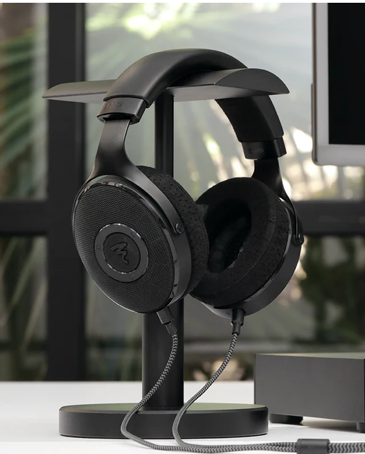

Dzień dobry Koledzy,
Poszukuję wzmacniacza słuchawkowego do słuchawek
Zaloguj się, aby zobaczyć treść (możliwe logowanie za pomocą )  (pod linkiem znajdziecie szczegóły), a więc odpowiedników Focal Clear tylko wydanych pod szyldem Drop'a. Obecenie używam
Zaloguj się, aby zobaczyć treść (możliwe logowanie za pomocą ) z DACiem,
Zaloguj się, aby zobaczyć treść (możliwe logowanie za pomocą ) , ale jest to sprzęt raczej budżetowy. Słuchawki same w sobie grają delikatnie zaokrągloną górą i podbitym basem, trochę po amerykańsku. Na powyższej stronie znajdziecie przebieg dB/Hz.
Odsłuchiwałem do tej pory na nich:
  • Leben 300F bez modyfikacji. Dźwięk był dla mnie zaciepły, zbyt nisko zawieszony, za mało dynamiczny, za dużo basu (nawet po rozgrzaniu się wzmacniacza). Korzystałęm ze swojego domowego zestawu Modi + komputer. Kierowałem się recenzjami W. Pacuły, z tym, że u niego 300X był modyfikowany przez producenta. Pewnie było to inne granie.
  • Hugo TT2. Dźwięk bardzo dobry, trochę za szorstki jak dla mnie, na dłuższy odsluch się nie uda, ale Olafur Arnalds lub Nils Frahm wypadli na nich wybitnie. Jest to wzmacniacz poza moim budżetem i nie wykorzystałbym go do końca w samych słuchawkach.
  • Exogal Comet wbudowany wzmacniacz - raczej taki dodatek do dobrego DACa to błąd ?Nie gra to fajnie, a nawet gorzej od Magni
  • McIntosh 7500 wbudowany wzmacniacz - jak to po amerykańsku - dużo dołu, placki i słąba góra
Budżet to do 5-6k w używanych (czyli 10-12k w detalu)DAC'a narazie nie potrzebuję, bo mogę podłączyć ten ze stereo - Exogal Comet grający deczko po cieplejszej stronie. Raczej
Rozważałem Bakoon HPA-21 ale jest ciężko dostępny. Questale CMA800R ale może być równie szorstki jak wspomniany wyżej Hugo. Trilogy 933 (nie chcę 931 bo to jego dużo uboższa wersja) byłby chyba idealny, bo zarówno odrobinę cieplejszy, jak i w klasie A. Niestety to półka 1.5k funtów brytyjskich w górę, chyba, że ma ktoś tutaj w Polsce do odsłuchania i sprzedania ?
-> Proszę o wypowiedzi osoby, które korzystają ze słuchawek Focal, albo słyszeli ich modele od Focal w górę i mogą polecić jako dobry synergiczny zestaw.

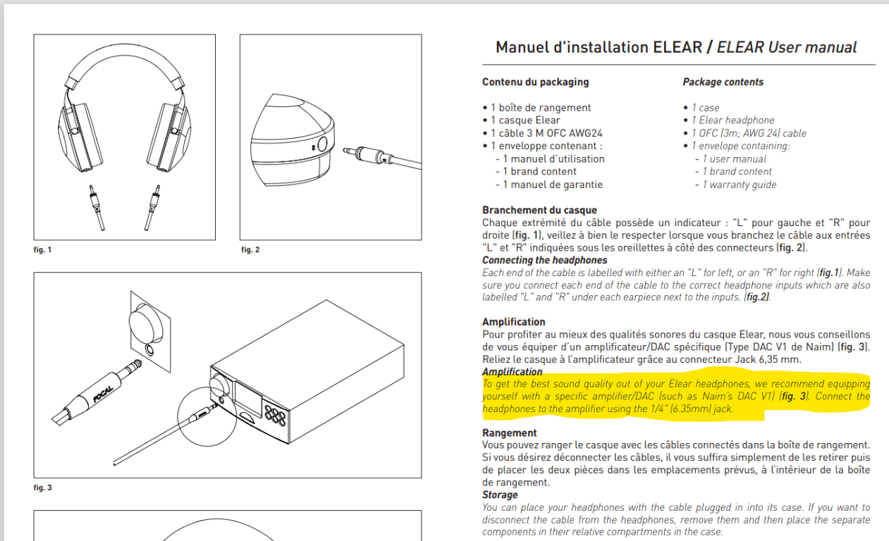

Wydaje się, że trafiłeś na model słuchawek, które są przeznaczone pod wzmacniacz z wyjściem o niskiej impedancji.
Sam Focal zaleca stosowanie wzmacniacza Naim DAC V1 - patrz foto.
Jeśli to są rzeczywiście słuchawki przeznaczone i skonstruowane specjalnie pod wyjście o niskiej impedancji to wpinanie je pod cokolwiek co trzyma stary, dobry standard IEC 61938 (120 Om lub więcej) jest bez sensu. Choć byłoby to dość głupie posunięcie ze strony producenta.

Wybór wzmacniacz słuchawkowego to przede wszystkim własne uszy ale też pewne dane techniczne i konstrukcja słuchawek.
Standard IEC 61938 sugeruje aby słuchawki były konstruowane pod wzmacniacze o impedancji wyjściowej 120 om.
Tak też się działo do czasu nowomody na wzmacniacze o impedancji wyjściowej bliskiej 0 om.
I teraz pojawia się zasadnicze pytanie -- czy producent słuchawek przy projektowaniu trzymał się standardu 120 om czy też konstruował słuchawki pod nowomodę 0 om.
Jeśli kontruował słuchawki pod 120 om (IEC 61938) to nalezy zaopatrzyć się w wzmacniacz o zbliżonej impedancji wyjściowej by słuchawki brzmiały właśnie tak jak zostały zaprojektowane. Jeśli słuchawki konstruowane pod standard IEC 61938 podepniemy pod wzmacniacz o impedancji wyjsciowej bliskiej 0 om to bez wątpienia będą brzmiały zupełnie inaczej niż zamierzał to konstruktor - to samo oczywiście jest w drugą stronę, słuchawki projektowane pod 0 om podpięte pod 120 om.
Beyerdynamic przykładowo zaleca by wszystkie ich słuchawki podpinać pod wzmacniacze o wysokiej impedancji wyjściowej - czyli słuchawki są projektowane pod standard IEC 61938.
Focal zalecając wzmacniacz/dac marki Naim daje nam do zrozumienia, ze ich wytwór jest konstruowany pod nowomodę czyli wzmacniacz o impedancji wyjściowej bliskiej 0 om. Dokładnie jest to około 10 om - tak przynajmniej mówi instrukcja obsługi. Jest to dośc głupie rozwiązanie, bo wpięcie takich słuchawek do normalnego domowego wzmacniacza hi-fi spowoduje, że dźwięk tych słuchawek będzie zupełnie odmienny od zaprojektowanego.
Beyerdynamic DT880 wpięte do wzmacniacza o impedancji wyjściowej bliskiej 0 om są niesłuchalne, ale wszystko się zmienia gdy wetkniemy je w dziurę normalnego wzmacniacza domowego hi-fi z wyjsciem słuchawkowym po rezystorach który jako tako trzyma normę IEC 61938
Hugo 2 ma około 1 om
Burson około 0,5 om
Warto powyższe wziąć sobie do serca, zwłaszcza kiedy kupujemy drogie słuchawki. Bo chyba nam chodzi o to by nabyty sprzęt działał tak jak zaprojektował to producent.
