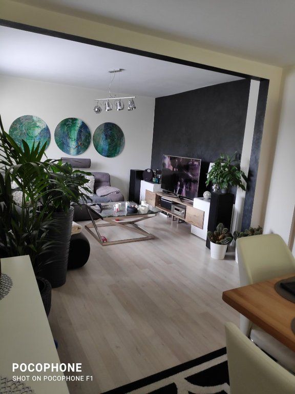

Witam,od pewnego czasu obserwuje tematy opisujące sprzęt stereo i postanowiłem zasięgnąć informacji czy rozkład mojego pokoju nadaje się do umieszczenia w nim takiego sprzętu,od 20 lat stoi kino domowe,nieużywane do muzyki,bo nie sposób tego słuchać😁Wymiary pokoju to 7,5x3,6x2,5.Nie słucham muzyki klasycznej i jazzu,raczej pop,rock,elektroniczna,czasami rap.Nie słucham płyt Cd, winylowych, bardziej idę w stronę streamingu.Budzet od 5-10tyś.Martwi mnie długa szafka RTV która wiąże mi ręce, jeśli chodzi o ustawienie głośników.Proszę o radę jak ogarnąć ten temat,jaki sprzęt widzicie w tym pomieszczeniu.

Kolumny podłogowe nie wchodzą w grę, ponieważ nie ma ich gdzie postawić. Patrzymy tylko na monitory.

Ustawienie z pierwszego rysunku też brałem pod uwagę( jest tam duży narożnik,nie kanapa)ale kable na jedną stronę za długie, jedynie aktywne głośniki miałyby tam sens,co do monitorów to się zgadzam,na standach, pewnie wyszło by na jedno,jak średnie stojące.Stare głośniki ustawione na szerokość 3m,odsłuch na 3,2m

Brałem pod uwagę zestaw z Audiolabem,ale  Pylony na ich standach musiałbym postawić przed szafką,akurat w miejscu otwieranych drzwiczek, trochę ciasno się robi,przy pierwotnym ustawieniu znowu brak "oddechu" dla głośników.
Sądzę, że z Pylonem lepiej wypadnie Cambridge Audio CXA81. Proponuje sprawdzić również w tym połączeniu Elac Carina BS 243.4 😉
Cześć,
Moim zdaniem warto sprawdzić tu Cyrusa One Cast z Audio Physic Classic 3. W razie konieczności można rozbudować system o mały subwoofer. Zmieścimy się w zakładanym budżecie, funkcjonalnie też będzie całkiem fajnie. Patrząc na zdjęcia , jeśli nie rozważasz przemeblowania to nie szedłbym w podłogówki, przy TV jest za mało miejsca. Zostaje ustawić tam głośniki podstawkowe na komodzie. Jeśli rzeczywiście masz pole manewru z meblami można szukać optymalnego miejsca na głośniki podłogowe.  Jakby co zapraszam na odsłuch 🙂
