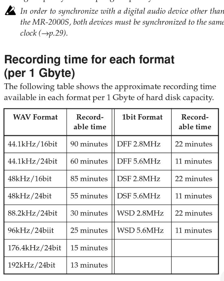

Share on other sites
Posted (edited)
W dniu 1.10.2021 o 19:51, Wojtek 1959 napisał:
Cały winyl dla DSD 2,6 MHZ zajmował około 4 gigabajtów danych.
Ponieważ kolega ma problemy z akceptowaniem czegokolwiek poza instrukcją korga, to proszsz, fragment tejże:
Hidden Content
DSD 2,8 MHz to około 1G na 22 minuty, więc płyta zajmuje nie cztery giga tylko niecałe dwa. Cztery giga zajmuje winyl w DSD 5,6MHz.
Hidden Content
Zaloguj się, aby zobaczyć treść (możliwe logowanie za pomocą ) Edited by McGyver
literówka
nagrywamy.com
Link to comment
Posted (edited)
Hidden Content
 Nie uczę się na pamięć pojemności na dysku ile zajmuje plik . Co za problem przepisać tabelę metodą kopiuj wklej . Ja mam ciebie przepraszać za to że ty piszesz nieprawdę w komentarzu a potem szybko to prostujesz żeby kogoś zdyskredytować. Te czasy to są niestety orientacyjne , niestety pisze bo w praktyce to wychodzi troszkę więcej . Popraw to w komentarzu  bo to nie ja się pod nim podpisałem , tylko ty. To jest tyle z mojej strony.
Hidden Content
ramka cytowania
Link to comment
No... Przeczytać też problem.
Żeby to była dyskredytacja, to by trzeba przytoczyć to, co mi na priv wysyłasz. Zgadzasz się? 😉
nagrywamy.com
