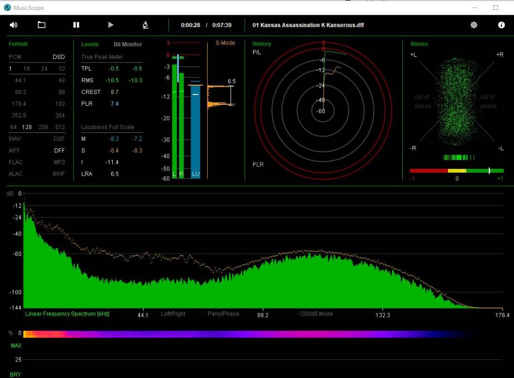

Wrzuciłem moje nagrania do music scope.
PCM 24bit/192KHz:
DSD 128
1352728267_2021-05-1214_58_19-MusicScope.thumb.jpg.87f31d34e9565916fa9b486936830227.jpg
Czyli wychodziłoby na to, jak pisał Terrapin, że dobrym kompromisem przy zgrywaniu winyli będzie PCM 24bit/96KHz (albo i 48KHz).

51 minut temu, msankowski napisał:
Pytanie co tam widać powyżej 24 kHz, zniekształcenia intermodulacyjne, artefakty z masteringu w wysokiej gęstości?
No bo nie muzykę.
Audiofilskie powietrze? 🙂
“That which can be asserted without evidence can be dismissed without evidence.” (Christopher Hitchens).
Wygląda na to, że w przypadku DSD to jest wynik działania mechanizmu "noise shaping". Wyrzucenie "zniekształceń/hałasu" wynikającego z kodowania formatu 1-bitowego DSD hen poza zakres słyszalny.
