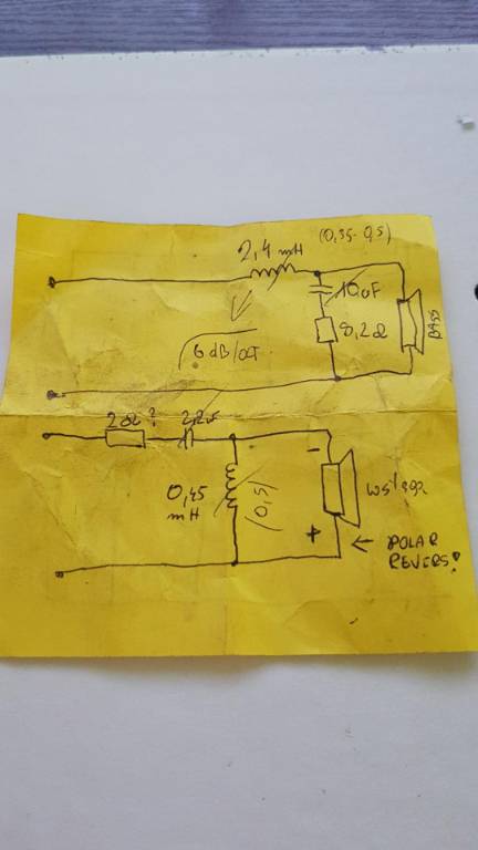

Od znajomego otrzymałem taki oto szkic zwrotnicy ale nie jestem pewien czy jest on poprawny dlatego proszę o pomoc.
Druga sprawa to jaka będzie impedancja kolumny po stworzeniu odpowiedniej zwrotnicy i czy można zastosować w niej system BI-WIRING lub BI-AMPING

Nikt Ci nie poda schematu zwrotnicy, ponieważ najpierw należy wykonać dokładne pomiary głośników w Twojej obudowie. Dopiero na ich podstawie można zaprojektować zwrotnicę.

1 godzinę temu, witek_z napisał:
błędna
To dobrze że nie kupiłem jeszcze cewek i kondensatorów a dwa dni temu miałem to zrobić ale coś mnie tknęło żeby jednak poczekać i zapytać tutaj...

2 godziny temu, KoniX napisał:
Była by katastrofa czy mniejsza katastrofa?
katastrofa.
a gdzie masz głośnik średniotonowy bo z tymi powyżej to jak i jeden tak i drugi będą wyżyłowane podziałem na 2 kHz

trza się słuchać producenta więc jak mówi że można użyć 2 way to trzeba tak zrobić, proponuje cięcie na 1,5 kHz.
@KooniX
Na początek: należy wyciąć 15 dB szpilę na 4 kHz pułapką.
Przykład to choćby szeregowo 3R3,  3,3 uF i 480 uH.
Trzeba to włączyć równolegle do woofera.
Podział na 2 kHz przy 600 Hz rezonansu kopułki jest wystarczający.
Co do schematu kolegi, to dla basu wystarczy 2 mH i 10 uF z rezystorem,
ale dla głośnika wysokich 3R9 , 4,7 uF i cewka 0,68 mH.

3 godziny temu, audioburak napisał:
@KooniX
pułapka składa się z elementów RLC połączona równolegle a z głosnikiem łączy się tą całość szeregowo.
to o czym piszesz to pułapka piku impedancji.
@witek_z
Masz Pan słusznego 😉 - powinno być  np. 2,4 mH zbocznikowane szeregowym
układem rezystor 6,8 Ohm plus kondensator 0,68 uF.
Jeśli inna indukcyjność, to trzeba przeliczać pojemność dla rezonansu 4 kHz.
Czyli przykładowo dla L = 1,5 mH, wtedy C = 1 uF itd.

5 godzin temu, micwoj napisał:
A C22 R22 L22 to niby co jest? Korektę piku tez się tak robi, ale kwestia wartości.
jakiego piku?
Uno primo.
Pomiary Accutona można sobie włożyć w rzyć.
Tak wygląda +- wiarygodny pomiar wersji 6 ohmowej.
Miałem ten głośnik właśnie w wersji 6ohmowej, no i on się nie nadaje na wysokie cięcia, maks 250hz przy 2 rzędzie lub 350hz dla 3 rzędu. Dla pierwszego to koło 100-150hz. On po 600hz zamienia się w padaczkę (co widać na FR).
