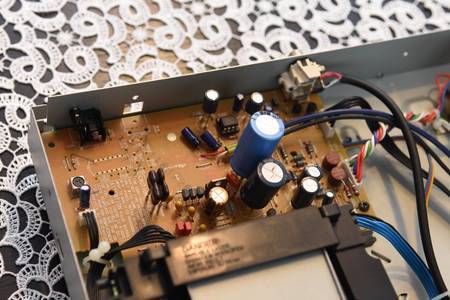

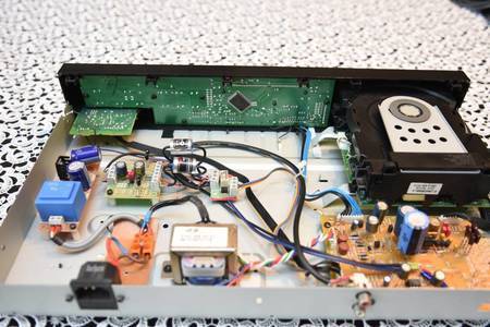

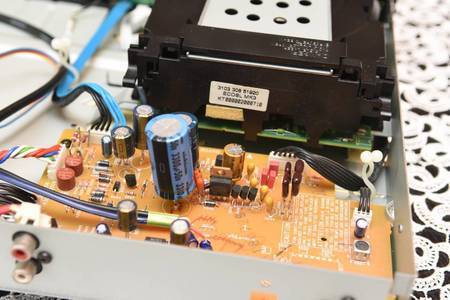

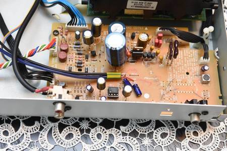

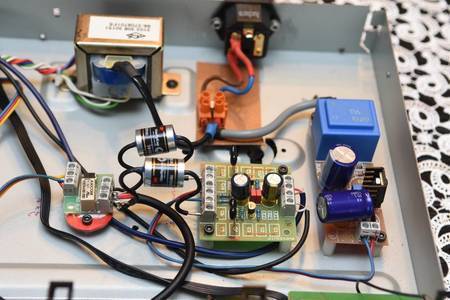

Tak sobie popatrzyłem na fotki. No taki tuning na "wykrzywienie" brzmienia, a nie wydobycie czegoś co się zgubiło. Świadczy o tym ten bufor zasilony pojedynczym napięciem plus kondy na wyjściu.
Najważniejsze, ze właściciel zadowolony😀
Widzisz jak tylko zobaczyli w koło DAC (TDA1549) kondy tantalowe
i w filtrach wyjściowych silver mica (herezja)
to padli z zachwytu
tak kolego "ciągną łacha" z wolnej twórczości
poproś kogoś by wziął schemat i pomógł Ci z tym cd

Tak trochę czekałem na tą tzw. łyżkę dziegciu w beczce miodu 😅. Czyli według ciebie nie powinien mi się podobać jak gra? Jak dla mnie jest naprawdę świetnie a za tą cenę wręcz rewelacyjnie 😁Z góry dziękuję za odpowiedź

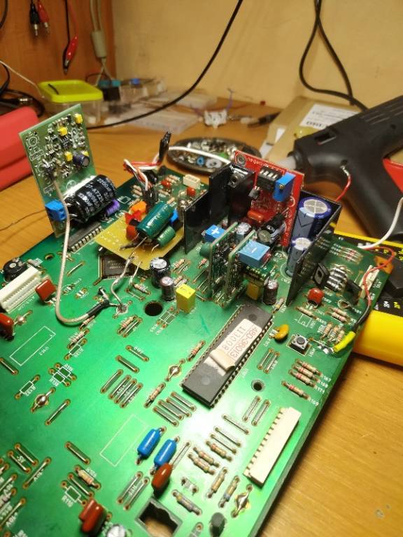

Ja to robię tak.
Zaloguj się, aby zobaczyć treść (możliwe logowanie za pomocą ) IMG_20210709_203548.thumb.jpg.92ce875cadbe5308549402fd19121647.jpg
Dołożony zegar. Nowe zasilanie rozdzielone , DAC, analog abox Bodo_z z zasilaniem symetrycznym Spencer +-30V. Brak kondów na wyjsciu.

Dokładnie tak. W zasadzie jeszcze nie skończyłem. Jestem na etapie końcowym, zgrywam 3 wersje zasilaczy Spencer z buforem Bodo_z. Troszkę mi Piotrek (Twonk) zabił klina z tym Rammsteinem. Walczę z przejrzystością i kontrolą na gęstym materiale po prostu, ale tak żeby nie stracić walorów które mam. No łatwo nie jest.
Diora CD502, CDM4/19 ogólnie monokit oem Philipsa MKS300.
Na pokładzie TDA7808 i TDA7809 i SAA7310.
Reszta podła w sensie bardzo słabo zaaplikowany TDA1543 , beznadziejnie zasilony, najtańsze opampy. To wszystko wycięte.
Masy do poprawki, bo tu też w oryginale słabo.
