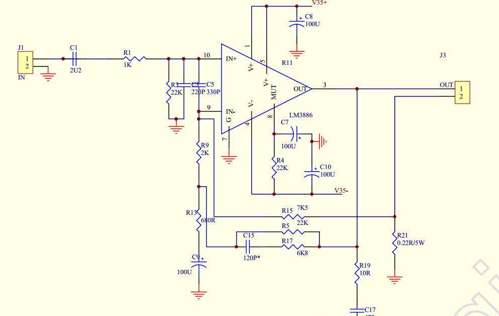

Jeśli ma to być wzmacniacz do suba to może spróbować pokombinować ze wzmacniaczem prądowym?
Tu poglądowy schemat: opamp  mierzy prąd płynącego przez głośnik i wnosi odpowiednie poprawki napięcia wyjściowego końcówki w zależności od impedancji głośnika.
Albo prościej:
Można. Mam temat przemyślany lepiej (zwłaszcza od strony głośnikowej - trudniejszej i ew. korekcji) niż większość kumających jakie są w ogóle zalety tego rozwiązania. Dawno temu widziałem w jakimś polskim czasopiśmie dla elektroników projekt suba z takim wzmacniaczem i żal było patrzeć - głośnik został przysłonięty (od strony promieniującej) jakimś elementem stratnym typu wata czy filc żeby mu zbić Qms. To jest lekarstwo gorsze od choroby.
Układowo też w zarysie wiem jak się za to zabierać, najprościej dać małą (0.1 - 1ohm) oporność ale o sporej mocy do masy, z tego rezystora brać sprzężenie zwrotne jakby był obciążeniem, tylko między wyjście końcówki a ten opornik wsadzić głośnik. Dlatego bezpieczeństwo być może wymagałoby końcówki stabilnej w układzie wtórnika, a na pewno eksperymentów w tym kierunku.
