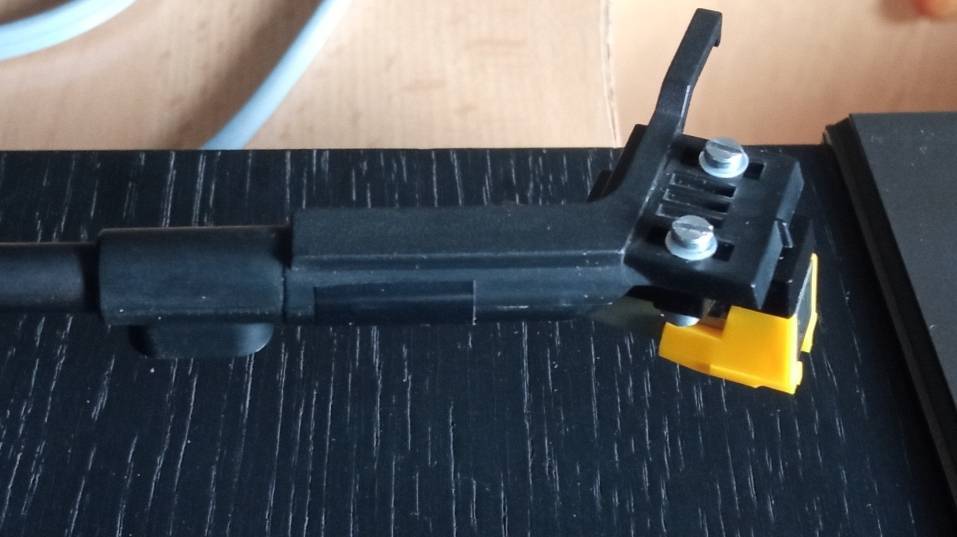

Przy okazji- sposób na szybkie i niewidoczne przystosowanie ramienia do lżejszych wkładek, choć trochę nieprofesjonalne, bo zmienia ciężar samego ramienia. Dodatkowy ciężarek za główką, podklejone za pomocą kawałka czarnej taśmy. Można też go wkleić na stałe, gdy wiemy, że będzie miał docelowo lekką wkładkę. Mój ma fi 6x12mm, czyli ok 2,5g. Zakres regulacji przeciwwagi przesunął się i jest ok.

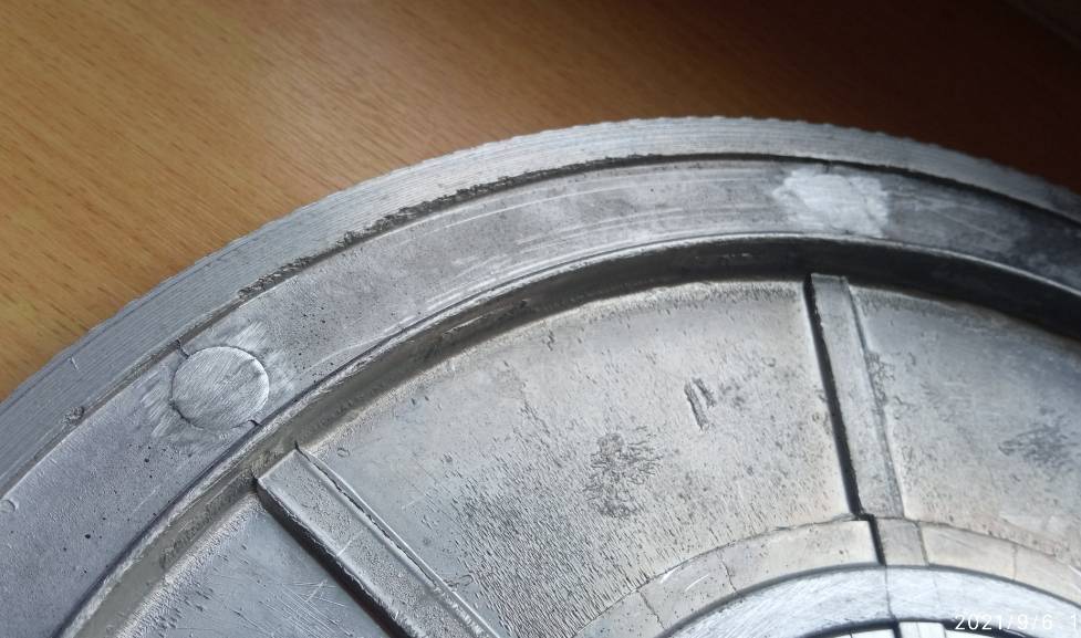

Acha, i z grubsza wyważyłem mu talerz, bo nadlewy od kanałów odlewniczych były mocno różnej wielkości i z jednej strony trzeba było spiłować sporo nadlewu.

Długi gwint M6, przykręcony przez otworek. Trzeba było go okleić taśma tak, by wycentrować (otwór ma 7,3mm), położony na podparciu z dwóch stron, zasuwał jak wahadło. Po spilowaniu ledwo co czuć niewyważenie. To wystarczy, by przy tak niskich obrotach było ok.
Większość wygląda tak
Te musiałem spiłować- w dodatku były obok siebie, co mocno zdeważyło talerz.
Jeden wystawał praktycznie równo z sąsiadującymi kołnierzami (!).
Mogłeś oddać do wyważenia, tam gdzie wyważają wały i koła zamachowe .
Ta gra nie jest warta świeczki. Można to zrobić samemu z dokładnością wystarczającą do danych warunków. Poza tym, chcę się nim pobawić i pogonić dalej, a nie zrobić go dla siebie. W salonie mam nieporównanie lepszy gramofon.

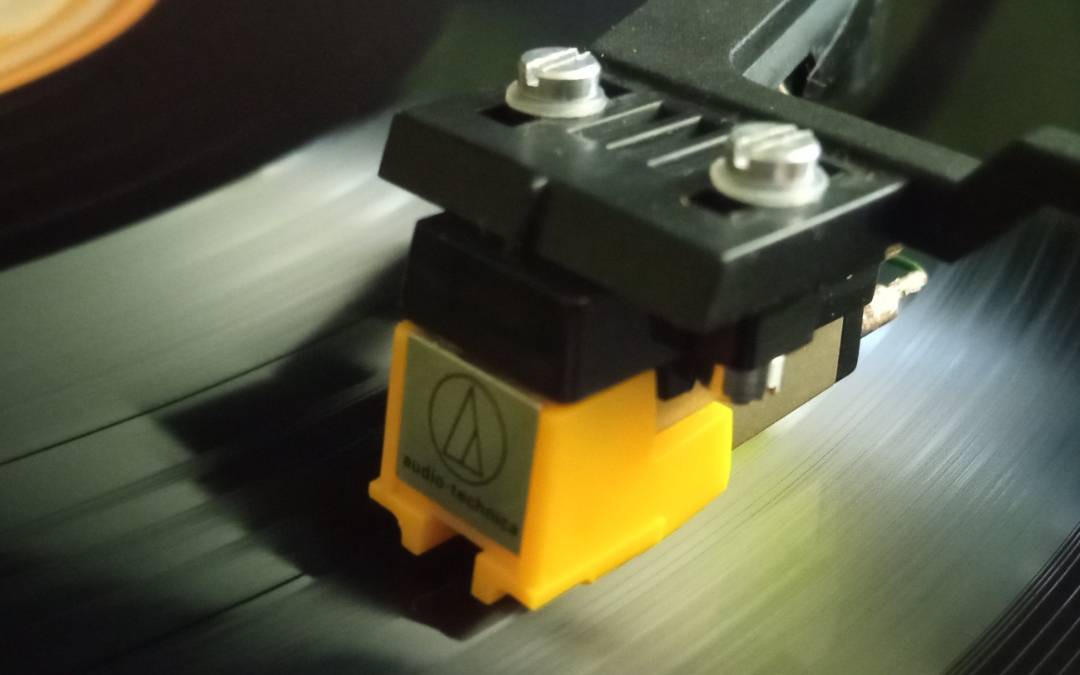

Na koniec zabawy powiesiłem mu OM10. Co prawda igła jest zamiennikiem, ale dobrej jakości. Gdybym w przeszłości miał go w takim stanie i konfiguracji, pewnie nie czuł bym napinki na zmiany, a tak, to kombinacje przyczyniły się do pogłębienia wiedzy i doświadczeń. 😁
Jako że OM10, nawet z fabrycznym obciążnikiem, waży mało (nawet odrobinę mniej jak poprzednio założona AT), pokazany wyżej na zdjęciu dodany obciążnik nadal siedzi pod headshell'em.
Co prawda GS nie ma możliwości dokładnego ustawienia wkładki, ale zarówno ST, jak OM mają na tyle zbliżone do MF wysokości i pozycje igły względem śrub, że mieszczą się w rozsądnych granicach błędu.

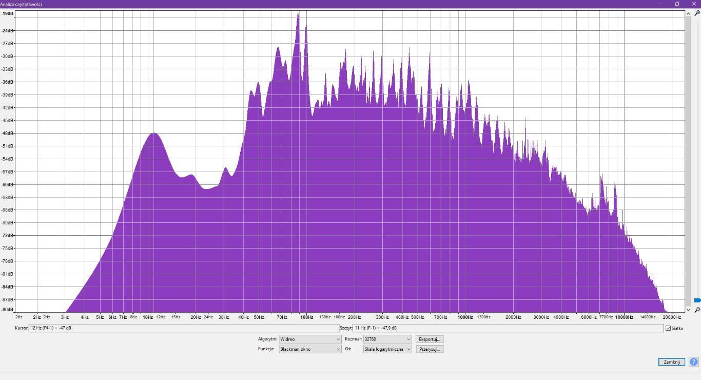

Jak już skończysz to cudo myśli technicznej, to proponuję podłączyć pod komputer, program Audacity, jakaś płyta z dynamicznym utworem i sprawdź jak wygląda widomo sygnału. Będzie widać jak wypada rezonans, jaka jest amplituda tego rezonansu, jak rezonuje obudowa i cała reszta. Będzie widać dokładnie. Bo to co ludzie piszą ,że słyszą, to nijak się ma, przeważnie, do tego co jest grane na prawdę.
Widać, że rezonans jest w zakresie gdzie być nie powinien, bo ramię za ciężkie w stosunku do podatności igły,   szczyt rezonansu wypada bardzo wysoko, bo tłumienie rezonansu kiepskie , że obudowa gramofonu rezonuje również wysoko.
Widać......
Tym sposobem można sobie sprawdzić, różne inne kombinacje, mat, nóżek, wkładek, igieł itd
Że co? Że trudno podłączyć pod komputer i ogarnąć program komputerowy? Ja do najmłodszych nie należę, i ogarniam 🙂
Edytowane przez Gość

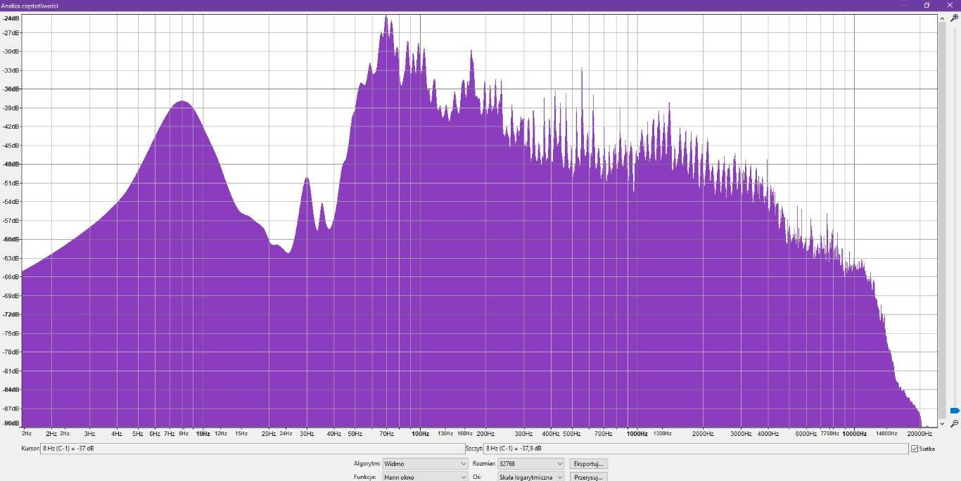

A tak to wygląda jak konstrukcja gramofonu porządna, tutaj akurat Technics 1200GR, i wkładka porządniejsza bo Denon 103. 🙂
