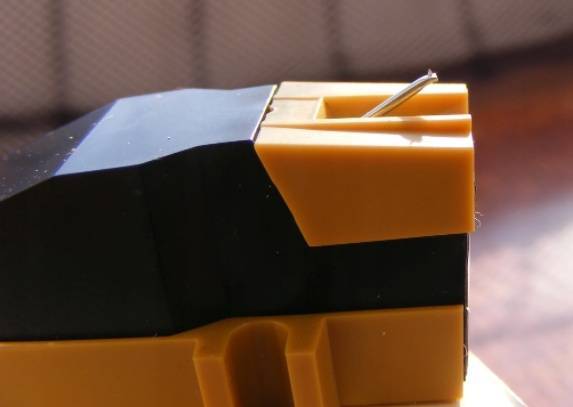

W mojej jest taki. Nie sądzę, by dało się z całą pewnością określić zużycie, co najwyżej brak wykruszenia czubka. 😄
A tak wygląda zamiennik z Wamatu do MF100 i innych parzystych. Widać dużo lepszą staranność wykonania.

Oraz większą wysokość igły- te wkładki miały taką przypadłość, że czasem szorowały brzuchem po płycie.

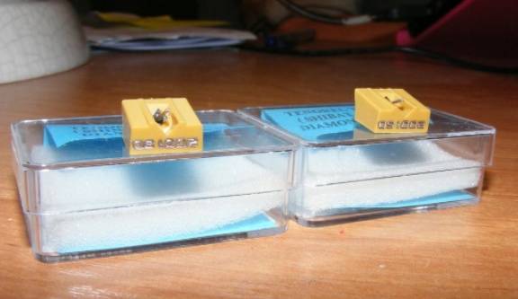

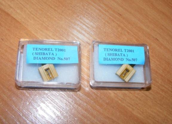

Się kiedyś trafiła, oryginalna Tenorel 2001SD, oraz dwie igły Tenorel SD 2001, czy były oryginalne nie wiem.
Tenorel 2001SD, oprócz świetnej igły, szlif Shibata, grot w całości z diamentu, miał inny generator, niż niższe modele.
Obie igły, o tym samym symbolu, co ciekawe miały inne groty, jeden w całości z diamentu, drugi z klejonego diamentu.

Patrz na zdjęcia u góry strony- jak mała jest igła w 101, a Tenorel, czyli 100 jest dużo większa. Nie robi to większej różnicy, bo w rowku siedzi i tak tylko sam czubek ostrza. Co najwyżej zmienia się masa drgająca, choć z drugiej strony, we wkładkach typu MI, którymi są MFki i Tenorel (nie MM), nie robi to większej różnicy. Drga ZWORA MAGNETYCZNA, która z zasady jest ciężka, bo żelazna lub z innego stopu ferromagnetycznego.
Wkladka ta w zasadzie działania bardziej przypomina przetwornik gitarowy, jak wkładki typu MM.
