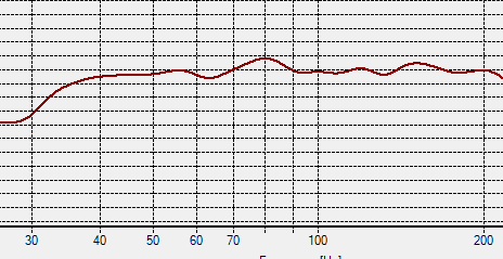

Najpierw generalna uwaga: czesto obcinasz opis skali pionowej wykresow, trudno sie zorientowac co jest jednostka 1dB, 5dB, 10dB?
Odnosnie
  "... jasne zależy jak na to patrzeć 🙂 czasem w odgrodzie wystarczy wyrownać ..."
To nic nie mowi..
W wszystlich systemach (OB, ZG, BR,TL) wystarczy "wyrownac" 😉 To niie ma niic wsspolnego z odgroda
Mysle ze w miedzyczasie jest jasne, ze metodami pasywnymi tego wyrownania  (mysle tu zarowno o zlinearyzowaniu pasma jak i dopasowaniu skutecznosci takiego  18" do reszty zestawu) nie osiagniesz. Pozostaje aktywizacja tego toru. Ale sama aktywizacja nie wystarcza -> rozwiaze problem dopasowania skutecznosci, ale nie rozwiaze problemu linearyzacji. I tu docieramy do tematu "podbicia". Precyzyjna linearyzacja w tym zakresie to uzycie DSP (zanim zaczniesz oponowac, popatrz jak to robi twoj idol Gravesen).  I w tym momencie caly temat "podbicia"  redukuje sie do "obnizenia"! Bo tego typu korekcje ("wyrownanie") przy uzyciu DSP (czyli w domenie cyfrowej) odbywaja sie poprzez OBNIZENIE poziomu sygnalu, a nie PODBICIE poziomu sygnalu (a juz na pewno nie w tym wymaganym tu zakresie rzedu 20dB)
5 db
ale dla Ciebie zaczne wklejac 2 dB

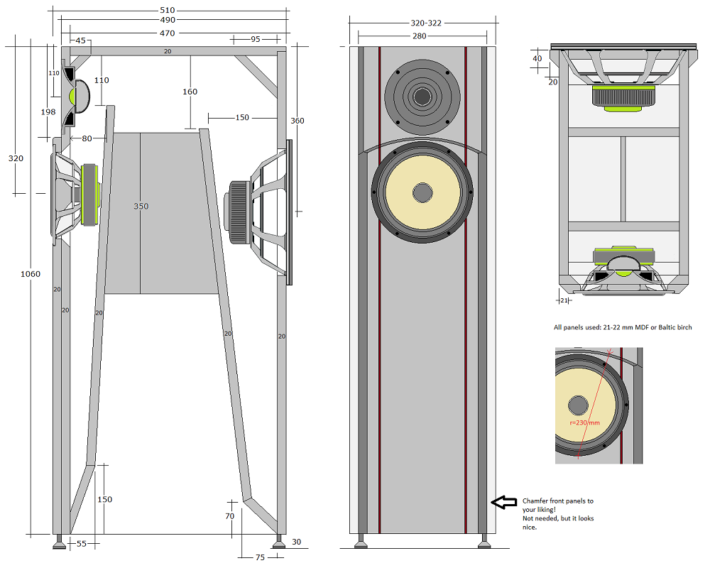

Taką dość minimalistyczną ale ogólnie wg mnie próbą pojścia w dobrym kierunku jest prosty Voight Pipe znany obecnie za sprawą Gravesena
To jest recepta na dzwiek bardzo podkolorowany przez rezonanse falowodu. Do tego jest duzy problem z osiagnieciem niskiej czestotliwosci rezonansowej, poniewaz falowod musi byc znacznie dluzszy niz wynikaloby to ze wzoru na cwiartke. Sensownym rozwiazaniem jest obciazenie takiego falowodu masa ruchoma w postaci portu. Jedyny plus takiego rozwiazania to podbijanie SPL.
Racjonalne podejscie do basu mamy tutaj
Szczegolnie biorac pod uwage przetestowanie przez autora innych rozwiazan.

Nie znam takich filtrow analogowych, ktore maja takie mozliwosci jak HBT. Juz sama korekcja offsetu stanowi problem, a co dopiero linearyzacja fazy.
Teoretycznie jakoś by się dało przybliżyć wszystko 😉
2 godziny temu, meloV8 napisał:
Oczywiscie, ze mozna poprawic BR, na tym polega sila filtrow DSP. Ja nie jestem jakims milosnikiem lamp i systemow analogowych. Minusem DSP jest konieczność rozbudowy torow DAC oraz potrzebna wieksza moc obliczeniowa, jesli system jest naprawde mocno rozbudowany.
Czyli jednak dsp i grzebanie i opóźnianie opóźnianie tego, co gra dobrze i czego ruszać nie trzeba... Ja jestem zwolennikiem takich rozwiązań, ale one tu na forum są zakazane zasadniczo 😉Z tą mocą to bez przesady, nawet malina da radę.
