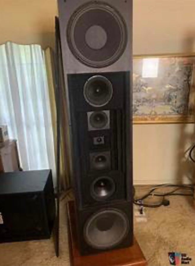

Ręce i nogi  ma to bardziej takie rozwiązanie
Jeden głośnik przy podłodze drugi przy suficie i prawie jest symetria
Wiem fajnie pomarzyć 😉

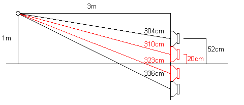

posłużę się tu konkretnym gotowym przykładem teoretycznym misiomora dla dwóch różnych odległości woofera od podłogi
"Z punktu widzenia odbić od podłogi głośniki wyglądają jak lustrzane odbicia. W omawianym przypadku odległości są jak na rysunku, Pitagoras się kłania.
Ponieważ moc akustyczna maleje z kwadratem odległości, dla niskiego basu (gdzie odbicie jest zgodne fazowo z dźwiękiem bezpośrednim) mamy w porównaniu do odległości 3m:
- woofer wysoko - dźwięk bezpośredni -0.1dB, odbicie -1dB, razem +5.5dB
- woofer nisko - dźwięk bezpośredni -0.3dB, odbicie -0.6dB, razem +5.6dB
Zauważalnych różnic brak.
W pierwszym przypadku różnica odległości między dźw. bezpośrednim a odbiciem jest 32cm, w drugim - 13cm. Tak więc odbicie będzie w przeciwfazie do dźwięku bezpośredniego odpowiednio dla 540Hz i 1.3kHz. Daleko od przetwarzanego zakresu.
Z tych też powodów wybrałem najwyższe sensowne umieszczenie woofera - żeby dało się tego słuchać nawet w warunkach zbliżonych do prawdziwego nearfield."

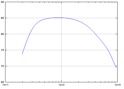

PS. EQ nie zawsze jest niezbędne przy dipolu. Przedstawiam przykładową symulację - głośniki (2x 15" równolegle) dostępne w handlu (choć drogie i trzeba ciągnąć z USA), odgroda "deska" o szerokości wyznaczonej przez głośniki plus niewielki margines, filtracja całkowicie pasywna jedną cewką (plus kompensacja Levc układem RC równoległym do głośnika). Symulacja uwzględnia wszystko - dipolowe "zwarcie" wraz z podbiciem 400Hz oraz roll-off związany z Fc i Qtc głośnika oraz interakcję cewki filtrującej z zespoloną impedancją głośnika. Jest też znormalizowana do 2.83V @ 1m w sensie efektywności i to uczciwie, bez żadnego dodawania 6dB na Baffle Step.
Jak widać efektywność zupełnie zjadliwa, impedancja ma uczciwe 8ohm, f3 jest wręcz rekordowo niskie (ok. 31Hz), ale należy pamiętać że dipolowi pomieszczenie tak nie pomaga jak obudowie klasycznej.
Ja tu tylko pokazuję że można pasywnie dostać dipol o niezłych osiągach i skupiłem się na dolnej części pasma.
Przy czym głośniki są zaprojektowane specjalne do dipola, o niskim Mms i bardzo wysokim Vas. W ten sposób dostajemy zresztą mniejsze "bezwładnościowe" kiwanie deską i dipola w najczystszej formie płaskiej, bez brzęczeń ściankami układów "zwiniętych" i z najmniejszym możliwym wzbudzaniem fal stojących wpoprzek osi dipola.
