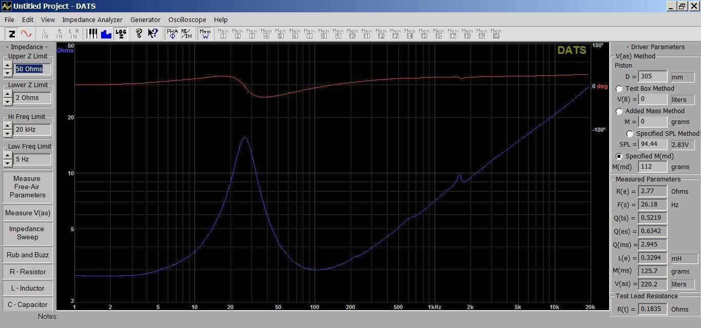

Jedna para to STX GDN 42-450-4-SC
Parametry raczej jak w tym linku:
Wg moich pomiarów wychodzą tak: obrazek.
Niski Fs 22-26Hz, Qts 0,52-0,56, SPL 94dB
Planowana odgroda typu U 62x62cm+skrzydełka
Coś takiego z wyglądu:
