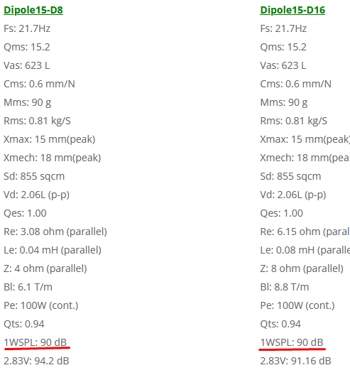

12 minut temu, meloV8 napisał:
AE DIPOLE15 z Lutka odgrod też ma podobny Qts.
Myslisz, ze podobny ? Dipole Qts: 0,94, a te GRS 15PF, Qts: 1,39
Czy moje, to sa D-8 (2 x 8 Om rownolegle), czy D-16 (2 x 16 Om rownolegle) ?
Bo widze, ze te D-8 maja skutecznosc 94,2 dB, natomiast D-16 nizsza -  91,16 dB
Zaloguj się, aby zobaczyć treść (możliwe logowanie za pomocą ) Edytowane przez Lutek
Nie wiem ile mocy musiałbym wpakować w AE, aby w pomiarze wyszła dobroć podawana przez producenta... W typowym pomiarze T/S dobroć jest dużo powyżej 1.
Twoje AE to wersja 16 omowe.
6 minut temu, Lutek napisał:
Czyli ta o troche mniejszej skutecznosci
Efektywność mocowa jest taka sama dla obu wersji.

różnica tych 3 db nie jest tak istotna
Efektywność mocowa jest taka sama dla obu głośników. To, że wersja 8 ohm ciągnie więcej prądu ze wzmacniacza, nie znaczy, że jest bardziej efektywna.
Ten prąd jednak przy dołączeniu średniaka idzie sobie tam gdzie jest mniejszy opór
 ok efektywnośc mocowa głosników tak
ale mnie chodziło właściwie o spl kolumny, która z zejściem się wyklucza 🙂
