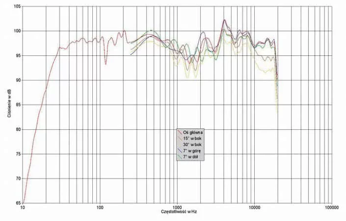

49296-avantgarde-acoustic-zero-ta-xd-aud
Gdy Andrzej Kisiel ma rację, to świadczy, że w pomiary nie umieją konstruktorzy AA 😉: zbudowali kolumnę aktywną z filtrami aktywnymi, linearyzacją fazy, ale nie zdążyli osiągnąć równe pasmo przenoszenia. Jednak skłaniam się, że w tym przypadku się myli Andrzej Kisiel, bo ma bardziej ograniczony budżet i warunki pomiarowe, niż Avantgarde Acoustics.
Zdaje się, że wiarygodne pomiary punktowe w pomieszczeniu są trudne a w niektórych przypadkach niemożliwe.

Avantgarde-Acoustic-Zero-1-Messungen-4.j
Pomiar Audio:
Oczywiście, nie wiemy który pomiar jest prawidłowy.
Ale widocznie:
1) znane techniki, o których piszesz, są bardzo trudne do opanowania nawet przy dużym doświadczeniu,
2) te metody mają sporo ograniczeń i wyniki nie zawsze są powtarzalne.
Zaloguj się, aby zobaczyć treść (możliwe logowanie za pomocą ) Edytowane przez Ivan Nikitin

Pomiar Audio:
Ale widocznie:
sorry Kolego , ale dobrze by było byś czytał to co wklejasz
pomiar Kisiela to kolumny Zero TA XD a nie Zero 1
Kisiel pisze
"Do testowania Zero 1 rzucili się wszyscy, a dystrybutor "zapomniał", że z pierwszym testem miał na nas poczekać - dlatego odpuściliśmy, nie chcąc śpiewać w chórze. Z czasem jednak projekt doczekał się modyfikacji, a najnowsza jest bardzo znacząca i została nam udostępniona natychmiast.
Zaloguj się, aby zobaczyć treść (możliwe logowanie za pomocą ) Edytowane przez slawek.xm

W temacie Avangade Acustic miałem kiedyś okazję pomierzyć serię UNO
AvangardeSPL.thumb.jpg.3eaa1f3b5f1f99af926ce1e60bcf9308.jpg.39e2e618ca3f546a563439739a1bc5ef.jpg
Czerwony 1,5 metra od kolumny a zielony w miejscu odsłuchu. Biorąc pod uwagę, że bas nie jest robiony z bliskiego pola a moduł basowy można różnie dostroić to widać dość duże podobieństwo z unofig3.jpg
 a zwłaszcza problemy fazowe w okolicach 2-3 kHz wynikające z braku zgrania tub.
