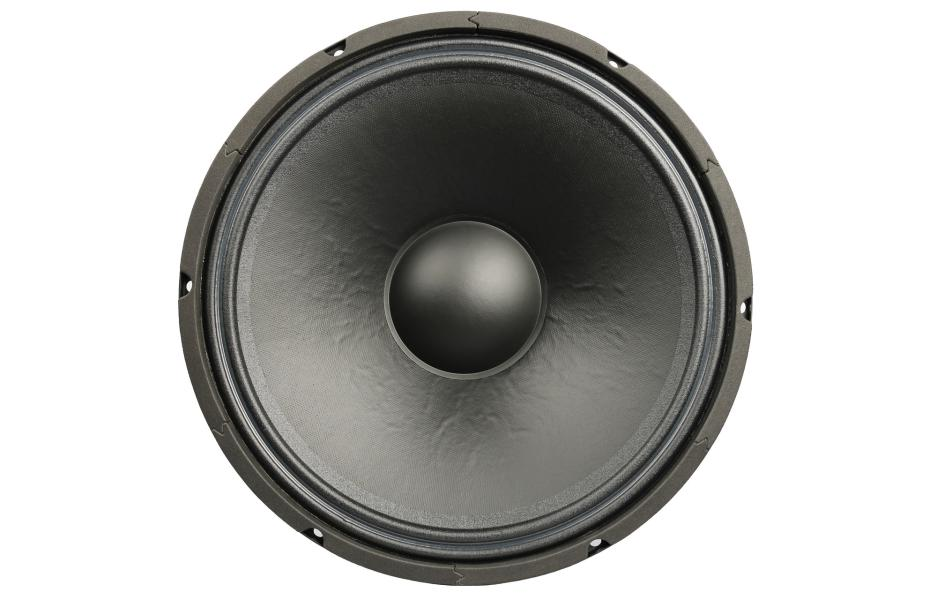

warto porównywać Vd czyli powierzchnia membrany x wychylenie
jeśli szukasz wooferów z maksymalnie dużym wychyleniem to musisz szukać wśród głośników subwooferowych
4 godziny temu, martis napisał:
No brzmienie samego basu raczej będzie różne, porównując takie sbaudience do typowych pompek subwooferowych.
ale chyba masz świadomość co to za głośnik użyty w Orionach?
Seas L26RO4Y
jest też dostępny stosowany w Orionach
 Peerless ale nie wiem czy więcej niż 1 szt trzeba pytać Witka
Ja podałem Ci niedrogi i niezbyt duży głośnik nowej produkcji od SB ,który przy wykorzystaniu dwóch lub więcej sztuk na kanał pozwoli zbudować kompaktową odgrodę
sam używam sb audience bianco 18 cali dlatego nie jest to propozycja z sufitu
ale to tylko sugestia .... przy aktywnym układzie wybór głośników do odgrody jest prawie nieograniczony .... tylko trzeba wiedzieć czego się chce

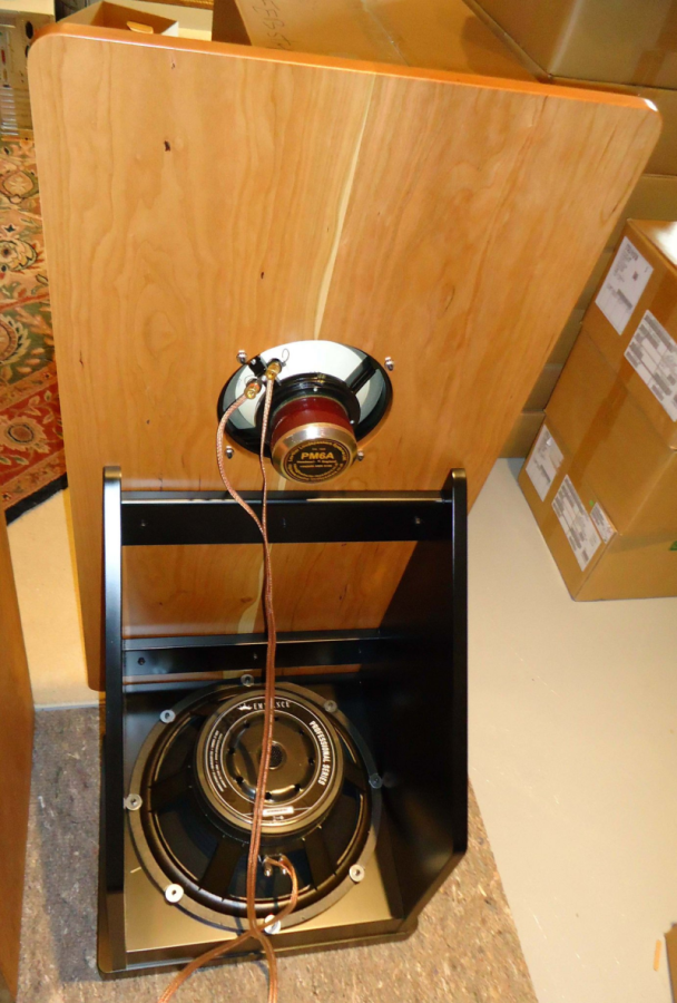

tu masz opisane przez Linkwitza Oriony na tym Peerlessie
3-way active speaker system
Crossovers at 120 Hz and 1440 Hz, both LR4 (24 dB/oct)
Crossover/Equalizer using two ORION ASP printed circuit boards
Tweeter - Seas T25CF002 - No, not a ribbon -
42" up, no 2.8 kHz notch filter as in PHOENIX
Preferably no grill to cover the tweeter
Midrange - Seas W22EX001 - No, not a smaller diameter -
Front mounted to baffle, no spine, but see Revision 0.1
34.5" up, 5 kHz notch filter
Woofer - two Peerless 10" XLS, 830452
Push-pull mounted in H-frame of 11.5" x 11.5" x 24.5" OD
Each driver with its own >60 W amplifier
Response -3 dB at 30 Hz (-6 dB at 20 Hz for Q = 0.5 and -12 dB/oct to 5 Hz)

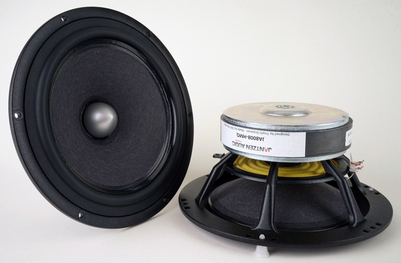

jeszcze jeden tylko przyklad głosnika 10 cali w wersji aktywnej
z x-maks 7mm ... kolega martis pisał ,że przy tak małym wychyleniu to tylko filtracja pasywna
konstruktor Troels Gravesen
trzy presety
link do konstrukcji

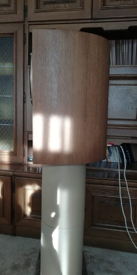

W dniu 15.05.2023 o 12:09, Lech36 napisał:
Po tej opinii o ile dobrze pamiętam nawet Linkwitz kupił te monitory, ale nie wiem czy to nie jest plotka, więc zalecam ostrożność.
To nie jest plotka. W blogu został wpis:
W pięknym domu mieszkał.
W dniu 15.05.2023 o 22:48, martis napisał:
zastanawiam się czy jest coś na naszym rynku o podobnych możliwościach jak te seasy, ale nie kosztujące 1800zł sztuka
Mi osobiście bardzo nie podoba jak grają te białe Seasy z Orionów. Mają bardzo sztuczny, nienaturalny dźwięk. Tak samo stwierdzili moje domownicy, którzy nie zwracają dużej uwagi na jakość grania.
Subiektywnie ten gra o wiele bardziej naturalnie, a kosztuje 70% mniej, niż Seas.
Rozmiary są podobne.

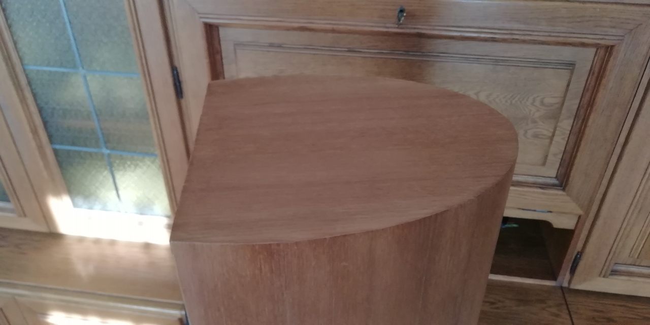

Dom rzeczywiście fajny, ale jak drewniany to może sprawiać audiofilowi kłopot. Drewniane konstrukcje często ciężko jest okiełznać.
@Lutek takie elementy niezbyt udane typu wycinanie otworów wyrzynarką słabe położenie froniru , które powodują , że trzeba zrobić coś od nowa i do tego dobrać głośnik do zadanej już objętości, która nawet nie jest podana oraz estetyka samej konstrukcji raczej z poprzedniego wieku raczej powinny skutkować obniżeniem ceny a nie jest podniesieniem 🙂
chyba , że nie chcesz tak naprawdę sprzedać 🙂
czasem łatwiej jest zrobić coś od nowa

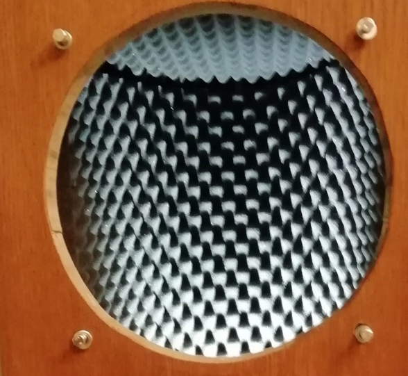

7 minut temu, TomekL3 napisał:
Ruark Prologue One w bdb stanie i bdb cenie.
Przede wszystkim nie bardzo Slawku rozumiem, dlaczego zamiesciles to zdjecie w tym watku dotyczacym OB ?
A jakiez to ma znaczenie, ze otwor pod glosnik jest wyciety wyrzynarka, jesli przewidziany byl do mocowania glosnika od zewnatrz, a kolnierz kosza bedzie przykrywal jeszcze znaczny obszar, patrzac na zewnatrz od krawedzi tego otworu ?
Kto jak kto, ale Ty sie doskonale orientujesz, iz nie tylko, ze nie trzeba, ale budowanie takich obudow od nowa jest pozbawione jakiegokolwiek sensu, jesli ode mnie mozna je nabyc za tak nieduze pieniadze, gdyz - szczegolnie obecnie (ceny poszybowaly mocno do gory) koszt budowy bedzie bardzo wysoki (na pewno sporo wyzszy, niz dwa razy tyle ile ja za nie chce - bo tylko za materialy), a do tych kosztow trzeba zaliczyc:              - zakup dwoch plyt grubosci 25 mm, forniru, tuneli b.r. i rur,  maty bitumicznej, pianki        do  wytlumienia wnetrz obudow, terminali glosnikowych (plus za przesylki tych                  materialow)                                                                                                                                                                                                                                                                                                                                                                                                                                Stolarzowi trzeba bedzie zaplacic za:
- wyciecie na frezarce kilkadziesieciu ramek, na ktore potrzebne sa dwie plyty                     (moje sa z plyty gr. 25 mm, scianki przednie maja 30 mm),                                                 -wyciecie 4-rech pelnych scian (gornych i spodnich) i otworow pod kanaly b.r.                - wytoczenie 5-ciu dlugich drewnianych pretow, ktore dodatkowo sa wklejone w pieciu     otworach wszystkich ramek, co jeszcze dodatlowo wzmacnia konstrukcje,                    - sklejenie tych wszystkch ramek, z tymi pretami i wspomnianymi scianami                      - ofornirowanie calosci                                                                                                              - zabarwienie i polakierowanie
Obudowy projektowalem pod glosniki z Tannoyi Eaton - model HPD 295 i jak sie okazalo, przerzucone do tych obudow zagraly - jak sie mozna bylo spodziewac- wyraznie lepiej niz z oryginalnych Eatonow - przede wszystkim bas nizej schodzil. Zreszta czemu tu sie dziwic porownujac jakosc obudow oryginalnych z tymi moimi - to jest przepasc jakosciowa, pod wzgledem solidnosci, sztywnosci i przyjaznego ksztaltu. To nie jest tylko moje zdanie, ale osluchanych kolegow rowniez.                                                                          Co do objetosci obudow, to zainteresowany sobie policzy - przeciez jest zalaczony rysunek z wymiarami...
Jak z poprzedniego wieku ? Czyz kolumny podstawkowe i podlogowe powinny miec tylko typowe ksztalty graniastoslupu, jak to sie przyjelo i to czesto z wiorowki 18 mm ? 😞 Wprost przeciwnie..., przeciez taki eliptyczny ksztalt jest bez porownania korzystniejszy dla dzwieku, niz lezace wylacznie na przeciw siebie rownolegle scianki. Ta konstrukcja nie tylko nie wyglada na taka z poprzewdniego wieku, a wrecz na nowoczesna. Ty sie zapewne lepiej orientujesz, wiec zapytam, czy jakikolwiek znany producent na swiecie buduje tak solidne, niesamowicie sztywne, klejone w calosci z drobnych elemento kolumny podstawke (monitory) ? Nie sadze..., a jakby nawet, to jestem pewien, ze kosztowalyby pewnie jakies kilkadziesat tysiecy.                              Jesli ktos by sie zdecydowal na te obudowy, to ze swej strony radze szukac kompletu glosnikow HPD 295 wraz ze zwrotnicami i bedzie taka jakosc muzyczki, ze jeszcze - kto wie - czy taka osoba mi nie podziekuje jak poslucha. Zreszta, jesli ktorys z kolegow posiada te glosniki, lub jakies kolumny na nich, to serdecznie zapraszam na posluchanie ich w tych obudowach. Przerzucenie ich na poczekaniu nie stanowi zadnych problemow. Gdyby nie budowaly sie dla mnie odgrody, to poswiecilbym te moje Eatony, przerzucil z nich na stale ich glosniki i cieszyl sie muzyka. Jesli ich nie sprzedam, to i tak, jak tylko gdzies trafie HPD 295, czy nawet w przystepnej cenie Eatony, to je kupie i bede sluchal rowniez z tych obudow - jeszcze zastanawiam sie nad tym, czy ich nie wycofac ze sprzedazy, gdyz nie wiem, jak zagraja odgrody, na ktore juz tak dlugo czekam.  Zreszta nie przeszkadza, aby w innym pokoju sluchac rowniez z takich mniejszych kolumienek.
Czy ktorys z kolegow moze mi wyjasnic, dlaczego teks sie rozjezdza po wklejeniu do watku, choc po napisaniu bylo ok. Nie mam pojecia i to tak zawsze sie dzieje, a nie wiem jak mozna temu zaradzic ?
Zaloguj się, aby zobaczyć treść (możliwe logowanie za pomocą ) Edytowane przez Lutek
nie bardzo wiedziałem w jakim innym byloby to możliwe 🙂
Rozumiem..., choc nie powiem abym sie cieszyl z tego tytulu, gdyz je skrytykowales, a ja stracilem sporo czasu na pisanie, aby je wybronic  :-)
Jesli chodzi jeszcze o estetyke, to tak one wygladaly w calosci z glosnikami:
Ja tam pewnie się nie znam, ale się wypowiem 🙂
W życiu by nie dał za te "deseczki" 1700 zł, które kolega @Lutek sobie życzy, ba: nawet za 700 zł bym ich nie kupił. bo po co? Pomimo, że jestem tzw "fanem dłubania" po co mi takie skrzynki? co ja tam włożę, są jakieś pasujące głośniki do tej obudowy poza Tannoy 'mi?
A jako potencjalny fan starych Tannoy to szukałbym fabrycznych, i to w jak najlepszym stanie, bez modyfikacji. Tylko w stanie oryginalnym.
Lutek, nie obraź się, ale Twoje obudowy, to zapewne zostaną z Tobą do końca. No chyba, że zaaplikujesz do nich jakiś gotowy projekt, który zyska rzeszę fanów wśród DIY -ersów.
Pozdrawiam Ale
PS no i te standy z Rur szalunkowych to jest sztos 🙂

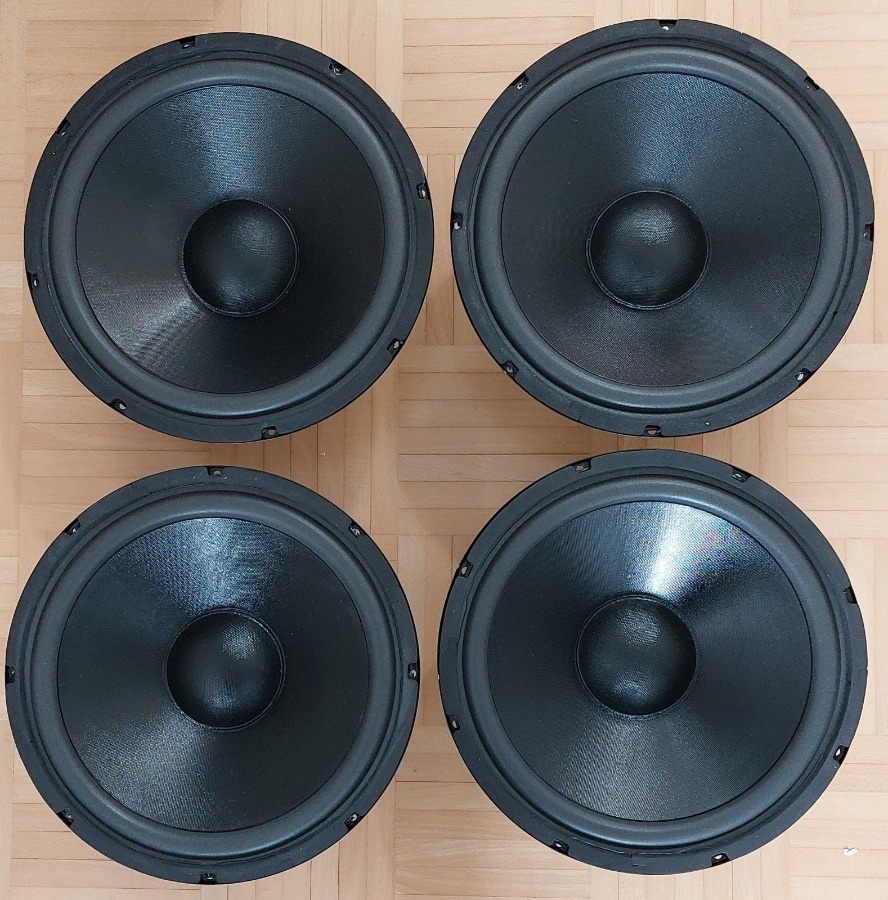

wyszukałem fajne, i raczej pasujące do małych Open Baffle głośniki niskotonowe  Kenford/Rockwood HW1206 i chętnie bym je zanabył. w razie czego proszę na PRIV,

ee tam,fornir fajny liczy się litraż,dorabia  się nowe fronty i masz paczki fajne,ja bym 700zł dał,no może 600🙂
Zaloguj się, aby zobaczyć treść (możliwe logowanie za pomocą ) Edytowane przez szpotek73
Jesli - jak twierdzisz - sie nie znasz, to dlaczego w tym temacie sie wypowiadasz, nie majac pojecia o kosztach zwiazanych z wykonaniem takich obudow, jak i ich zaletach.        Najlepiej wiekszosci wychodzi krytyka, ale konkretnych, przekonywujacych uzasadnien brak.
A czy ktos Ci kaze kupowac ? To sa obudowy dla ludzi znajacych sie na rzeczy i umiejacych liczyc - madry kupi
Otwory sa pod glosniki 10-cio calowe, wiec mysle, ze wiekszosc bedzie pasowac. Zreszta, czy jesli ktos bedzie chcial inne glosniki niz HPD 295, to najpierw nie zmierzy, czy beda pasowaly?
Po takich wypowiedziach od razu wiadomo, ze sie nie znasz. Miedzy jakoscia tradycyjnych obudow, wplywie ich na jakosc brzmienia, a tymi jest przepasc ! Oczywiscie, ze mozesz kupowac co Ci sie tylko podoba - ja rowniez przez kupe lat mialem w wiekszosci konstrukcje, jako kupione gotowce.
Raz, ze ja sie na nikogo nie obrazam, a dwa, jesli tak bedzie, to - tak jak pisalem powyzej - kupie do nich parke glosniczkow i niech zostana ze mna ko konca - a ilez mi jeszcze do tego konca zostalo, zeby sie tym martwic...?
A to z kolei jaka przeszkoda, aby nie mogly stac na takich rurach ? Czy to nie jest bardzo dobre rozwiazanie, jesli ktos chce taniutko, a zarazem bardzo dobrze? Ceramiczne, bardzo solidne, ciezkie rury o duzej srednicy, w kolorze jasno bezowym, pasujace do pomieszczenia. No..., chyba, ze ktos woli postawic na cienkich patyczkach za kilka tys PLN... To bedzie dopiero szpan...
2 godziny temu, szpotek73 napisał:
liczy się litraż,dorabia  się nowe fronty i masz paczki fajne, ja bym 700zł dał,no może 600🙂
A poco dorabiac nowe fronty ? Wstawiasz 10-cio calowe glosniki koaksjalne ze zwrotkami i po sprawie.                                                                                                            Oczywiscie, ze takiej wielkosci obudowy mozna kupic za tyle, a nawet taniej, ale nie mozna porownywac jakosci takich klasycznych - graniastoslupowych - obudow do tych. Sprobuj sam policzyc orientacyjne koszty, a wyjdzie Ci, ze za 1700 zl nie kupisz nawet materialow. Powyzej, w moim wpisie wymienilem, co sklada sie na calkowity koszt.
daje to możliwości aplikacji innych głośników,nie musimy tannoya wstawiać,jest wiele wooferów,które mogą grać w takim litrażu,można spokojnie zrobić swój autorski projekt...no i same fronty grosze wyjdą..
sam niejeden raz tak przerabiałem swoje projekty...nie wszystkie głośniki mi się podobały brzmieniowo,chociaż od strony filtracji było ok,np dayton rs 225p pomiarowo ok,odsłuchowo nie mój gust...
Oczywiscie, ze mozna zaaplikowac inne.. To tylko kwestia powiekszenia otworow, czy ewentualnie wytoczenia i wklejenia pierscieni zmniejszajacych otwory. I faktycznie koszty groszowe.
