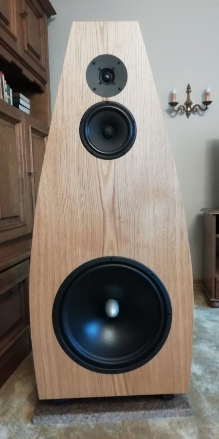

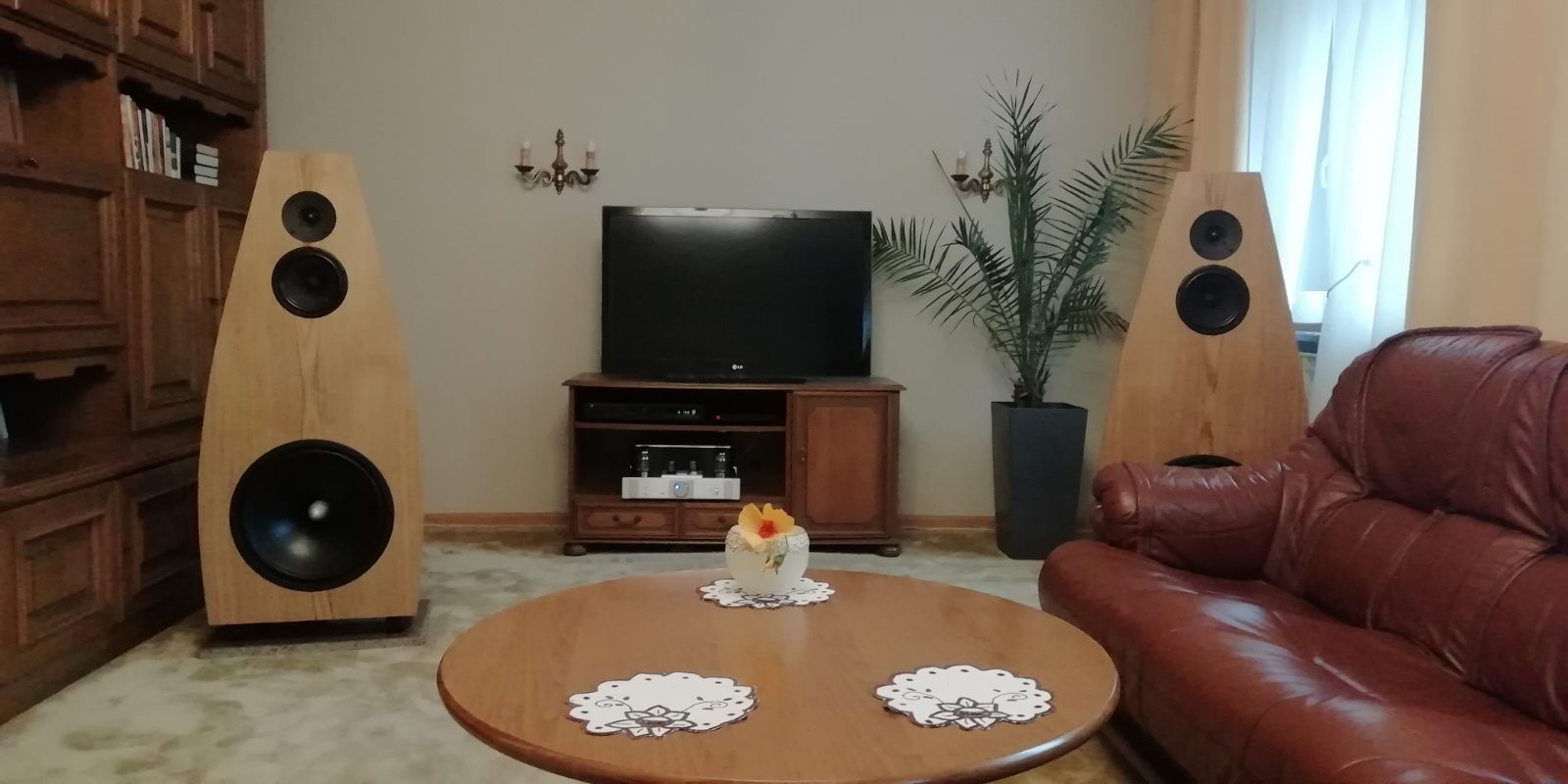

Duże ale ładne, nie są przytłaczające, kształt przyciąga uwagę.
A jak brzmieniowo?
A jak brzmieniowo?
Jak na zywo zobaczylem, to dla mnie troche otyle (nie lubie boczkow :-) )  Jak kiedys projektowalem sobie ksztalt, to prawa wersja na zalaczonym rysunku mniej mi sie podobala, a teraz, jak widze w pokoju, ze w zasadzie elementy wyposazenia sa kanciate (prostokatne), to sadze, ze jednak lepiej by wygladala wlasnie ta prawa wersja. No nic..., trzeba bedzie myslec o nastepnej, bardziej kanciatej wersji :-)
Co do brzmienie, to tak na goraco jeszcze nie bede opisywal. Zreszta moje odczucia brzmieniowe nie wiele powiedza, a osoby zainteresowane posluchaniem i tak beda mialy swoje spostrzezenia - jak to jest zawsze.

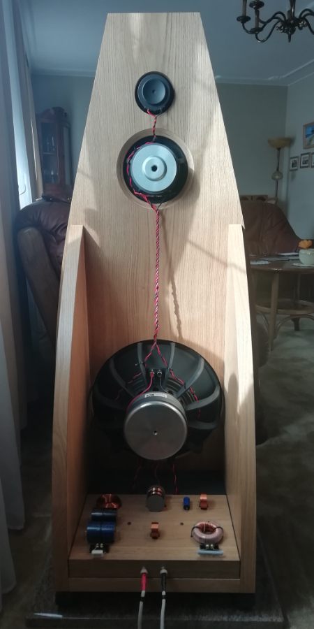

Sztywna konstrukcja -  klejona z klepek.
To akurat blat choć to najmniej istotne😀

4 godziny temu, Lutek napisał:
Jak na zywo zobaczylem, to dla mnie troche otyle (nie lubie boczkow 🙂 )  Jak kiedys projektowalem sobie ksztalt, to prawa wersja na zalaczonym rysunku mniej mi sie podobala, a teraz, jak widze w pokoju, ze w zasadzie elementy wyposazenia sa kanciate (prostokatne), to sadze, ze jednak lepiej by wygladala wlasnie ta prawa wersja. No nic..., trzeba bedzie myslec o nastepnej, bardziej kanciatej wersji 🙂
Ludwiku przy następnych proponuję rozważyć wykonanie wstępnej makiety np. z kartonu.
