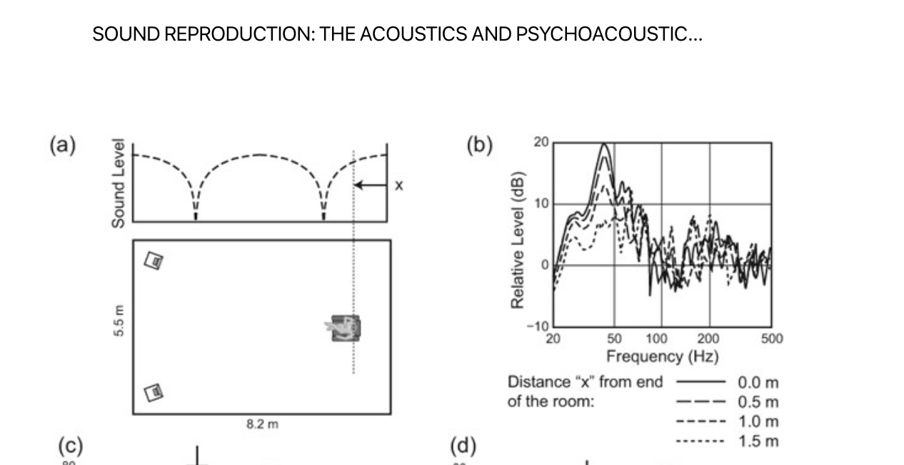

Te peaki i dipy to problem pomieszczenia i miejsca siedzenia (patrz efekt constructive albo destructive interference, czyli nakladania albo wzajemnego wygaszania sie fali bezposredniej z odbita w miejscu siedzenia i rozkladu cisnienia akustycznego w pomieszczeniu). A te sa niezalezne od typu i ustawienia uzytych glosnikow.
Sprobuj przesuwac miejsce siedzenia
…i brak wad
Wada jest sztucznie powiekszona, malo precyzyjna (ale przyjemna) scena stereo

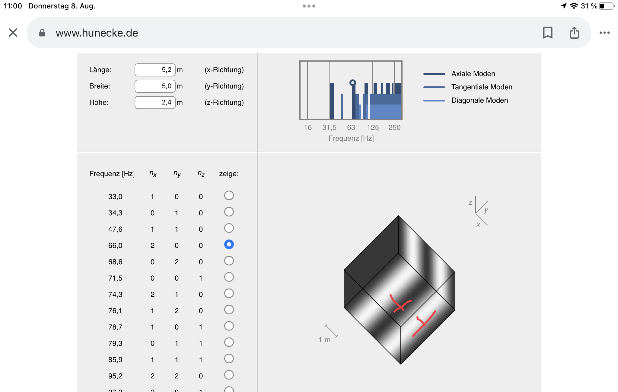

Jak siedzisz pod sciana pomieszczenia to masz wysokie cisnienie akustyczne (ciemny kolor) czyli peak dla pierwszego modu 33Hz
W jasnym masz male cisnienie (dip)
Dla wtornego modu masz peak w srodku i pod sciana, a dip w 1/4 dlugosci.
I ten rozklad nie zalezy od zadnych BR, OB czy OZ i ich ustawienia
To kwestja kompozycji tych modow w miejscu siedzenia

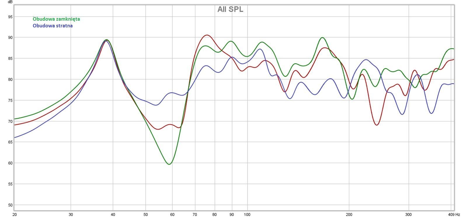

W dniu 17.07.2023 o 21:18, Seyv napisał:
Niedawno postanowiłem trochę poeksperymentować z moimi obudowami zamkniętymi. Już dawno miałem ochotę spróbować przerobić je na obudowę stratną. W pełni klasyczne OB nie za bardzo chciałem wchodzić gdyż zależy mi na dużej efektywności a bez dużej liczby głośników raczej tego nie uzyskam. Wyciąłem więc z tyłu obudowy otwór tak by był troszkę większy niż SD głośników aby mogły swobodniej "oddychać" i wykonałem element stratny. Sercem pierwszego była 8 cm płyta z wełny obłożonej grubym materiałem. Pomiar impedancji wskazał, że głośnik "widzi" większą obudowę ale jeszcze nie jest w stanie swobodnie "oddychać". Drugi element wykonałem więc z gąbki filtracyjnej i efekty dużo bardziej mnie zadowoliły. Zmiany  obudowy i impedancji głośników wymusiły również pewne zmiany w zwrotnicy. Najbardziej zaskoczył mnie natomiast pomiar SPL z miejsca odsłuchu. Pierwotnie miałem sporą dziurę w okolicach 60 Hz (którą trochę udało mi się załatać rezonatorem membranowym i kilkoma innymi przestawieniami - wykres czerwony). Otworzenie obudowy spowodowało dalsze "zasypanie" dołka. Tam gdzie nie zawsze można zastosować klasyczne open baffle pewnym rozwiązaniem może okazać się obudowa stratna. Cała trudność do eksperymenty z kształtem oraz rodzajem elementu stratnego.
Chodzi o ten.

Czy mozesz wylaczyc ten czerwony pomiar?
Edytowane przez xajas
Tutaj dla porownania. Przesuwasz tylko mikrofon/miejsce siedzenia. To sa diametralne zmiany, nie tylko w amplitudzie, ale takze w przebiegu
Takich pomiarow mam cale mnostwo
Dopiero wieczorem będę mógł poszukać tych pomiarów i je zestawić. Mikrofon był w tym samym miejscu +/- 10 cm.

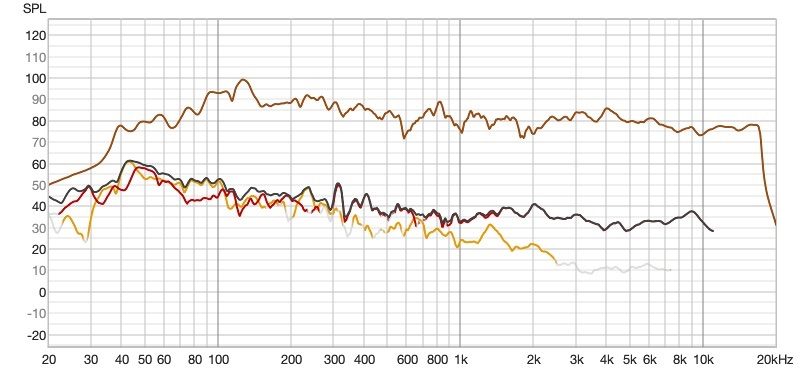

7 godzin temu, xajas napisał:
pokazcie przebiegi charakterystyk tych "swietnych szerokopasmowcow"
Tu w aplikacji do 4 kHz.
