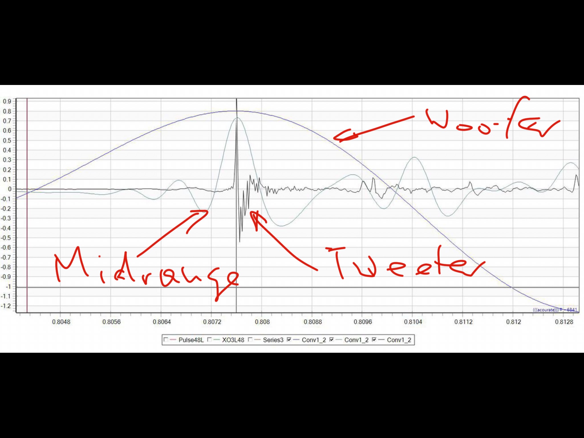

Jedyna metoda wyznaczenia wlasciwego opoznienia okreslonego toru to pomiary (loop back measuremnts, meaduremnts wit timinhg regerence itd.)
A jedyna metoda precyzyjnego korygowsnia tych opoznien w szerokim zakresie, to zwrotnice cyfrowe.

Tutaj przyklad takich pomiarow, na ktorych widac o ile sa przesuniete czasowo impulsy (peaki) czyli te X i Y
a potem przez odpowiednie opoznienia sie pokrywaja

Nie wnikając w metodykę pomiaru; puszczam implus jednostkowy na wejście wzmacniacza co otrzymuję na mikrofonie?

Na rysunkach, które załączyłeś nie są opisane osie (oś czasu).
To podstawy! abyśmy mogli dyskutować ilościowo...

To skoro pasywne czwórniki wprowadzają takie przesuniecia to również pasywnymi można je skorygować.
To pytanie JAK takimi pasywnymi czwornikami chcesz te opoznienie zrealizowac juz zadalem.
Teraz je powtorze
Os pozioma to samples (mozesz przeliczyc na milisekundy, czyli os czasu), os pionowa, to poziom impulsu. Ale nie wierze, by to cos zmienilo w podstawach do dyskusji

2. No to konkretnie. Wykres z czołem odpowiedzi poszczególnych przetworników w ZG na wymuszenie (prostokąt)  bez własnych mazów. Będzie widać kiedy odzywa się jaki przetwornik. Oczywiście oś opisana w ms. Do tego schemat zwrotnicy.
Na razie nie widziałem tu takiego wykresu.

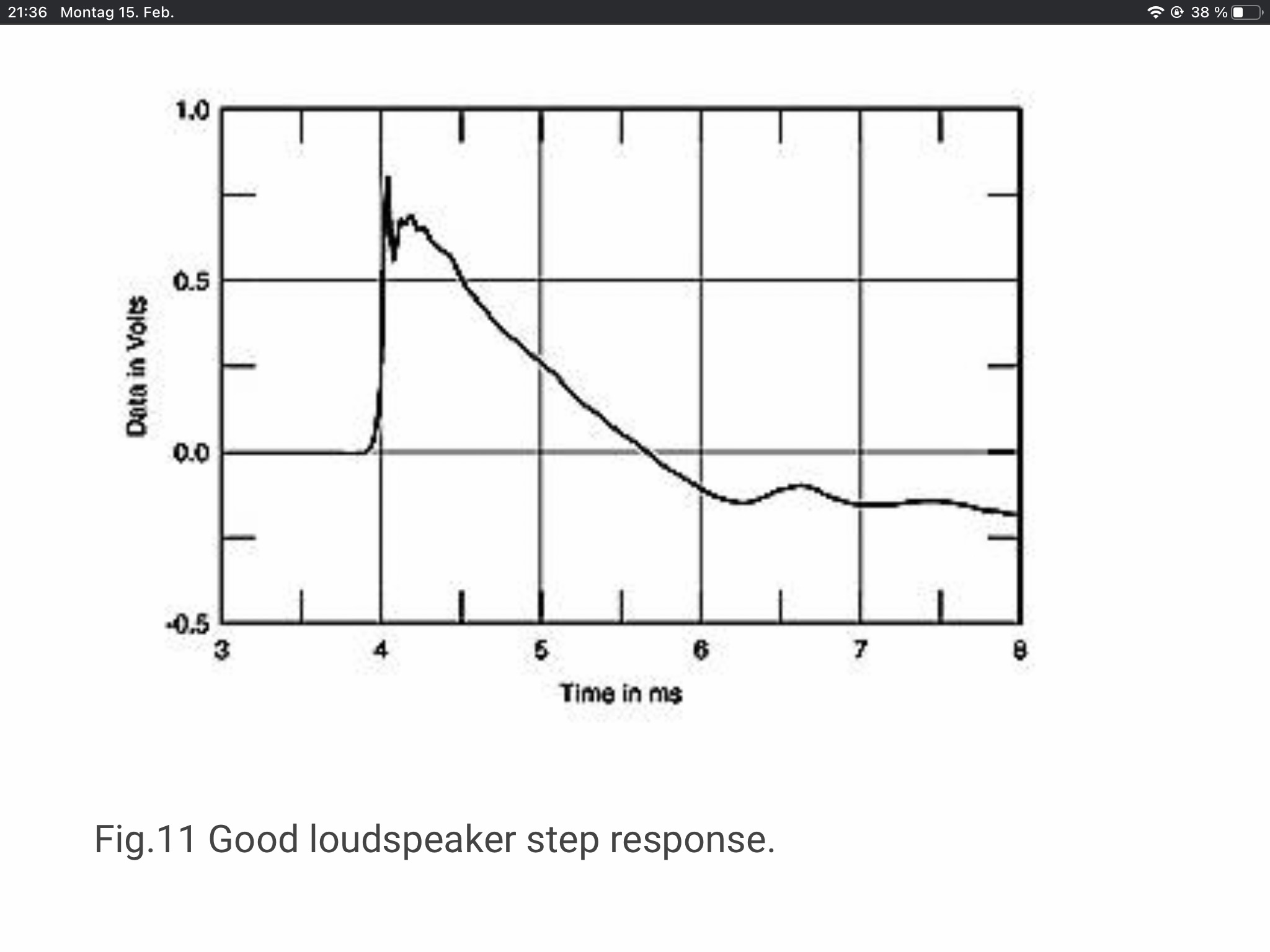

Przytocze jeden maly fragment wypowiedzi gosci, ktorzy robia to dla Stereophile od wielu wielu lat i maja o tym pojecie
Wic polega na tym, ze malo kto slyszal takie zestawy i malo kto ma mozliwosc posluchac jeden i ten sam zestaw, raz z dobrze zgranymi i raz z zle zgranymi przetwornikami.
Dlatego malo kto jest w stanie to rozpoznac, ocenic i nawet nie wie ze kalecza
Long speech short
Postaw wprost tezę, że konstruktorzy z tym swoim ceremonialnym podejściem do projektowania walą ściemę.
