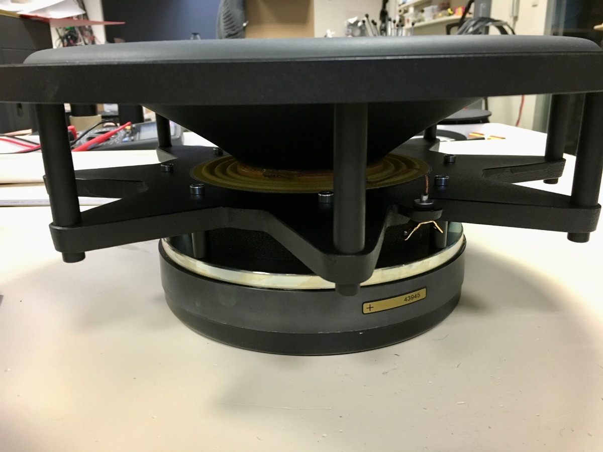

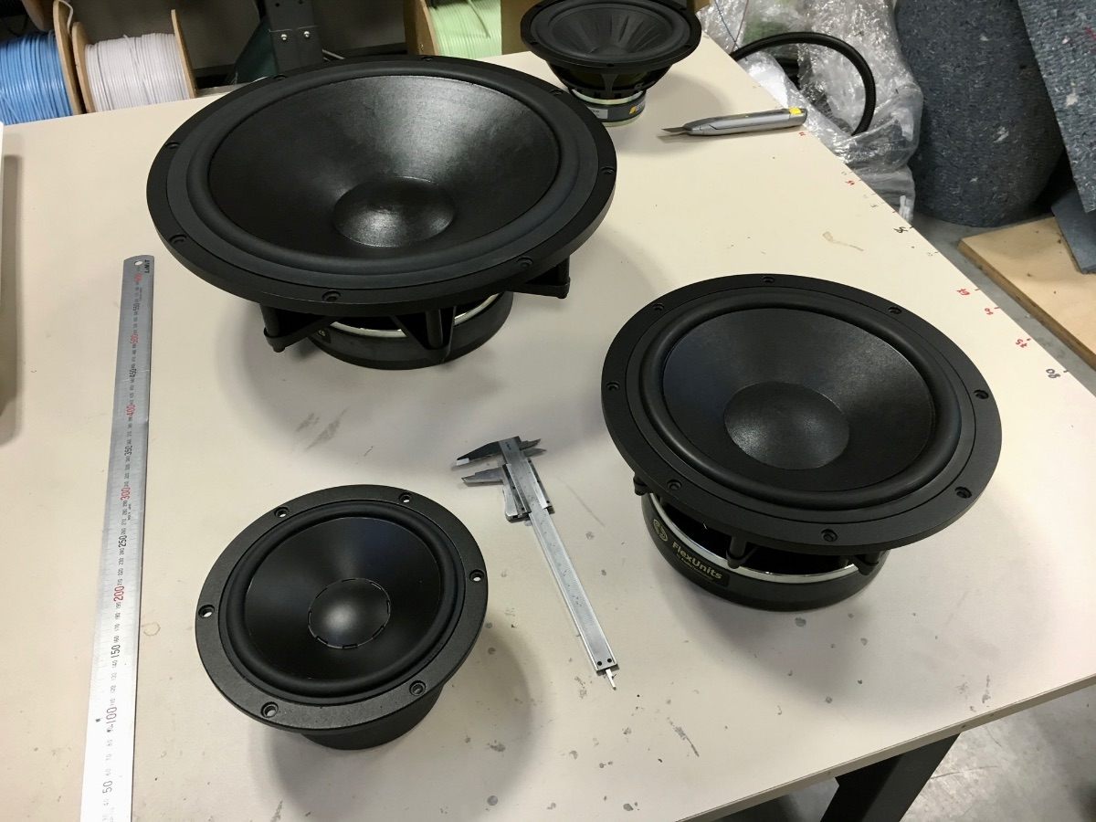

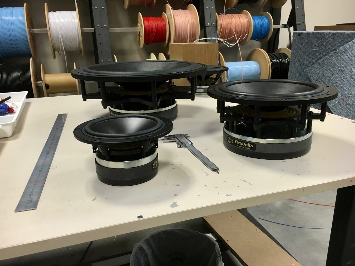

Materiał już mieliśmy, projekt w zasadzie gotowy, wybór padł na drivery Audio Technology, szef AT trochę nam pomagał w konsultacjach, generalnie ciężko ale do przodu. W listopadzie 2015r miałem do załatwienia temat w USA i na tydzień zostałem w Chicago. Miałem trochę luzu więc co nieco tam posłuchałem ale znalazłem w necie info o znanej mi firmie Legacy Audio i dowiedziałem się, że mają siedzibę w Springfield w Ilinois, jakieś 5h jazdy z Chicago. Zadzwoniłem, pogadałem, wpakowałem dupsko do wynajętego SUV-a i ruszyłem w trasę. Na miejscu przyjął mnie sympatycznie ich główny inżynier Bill Dudleston, pokazał firmę, produkcję, obrabiarki, fajna firma. W sumie skromna, bo to taka amerykańska firma na przedmieściach, czyli drewniane hale, nie jest jakoś luksusowo, ale produkcja szła pełną parą. Oni robią sporo na rynek home audio ale też na rynek Pro. Potem Bill zaprosił mnie do ich pokoju odsłuchowego, takiego niezbyt dużego, może 30m2 i zaprezentował ich najnowsze dzieło, odgrody model V, gdzie subbas był na biernych membranach, czyli nie Open Baffle ale reszta była full open baffle. Oj jak to zagrało, to czapki z głów. Słuchane dzień wcześniej Focale i Magico...to nawet szkoda gadać i porównywać. Inny świat, inny kaliber. Mam chyba nawet zdjęcie z tego pokoju. Wyjeżdżając w drogę powrotną do Chicago, chwyciłem moją starą Nokię, telefon do Kwiatka i tekst...wstrzymujemy nasz projekt! Kwiatek w szoku. I co teraz. Sklejka jest, drivery są, projekty gotowe, próbne elementy gotowe i co? Nie robimy?...ależ robimy ale...Open Baffle!! O Jezu...wszystko od nowa. Masakra.

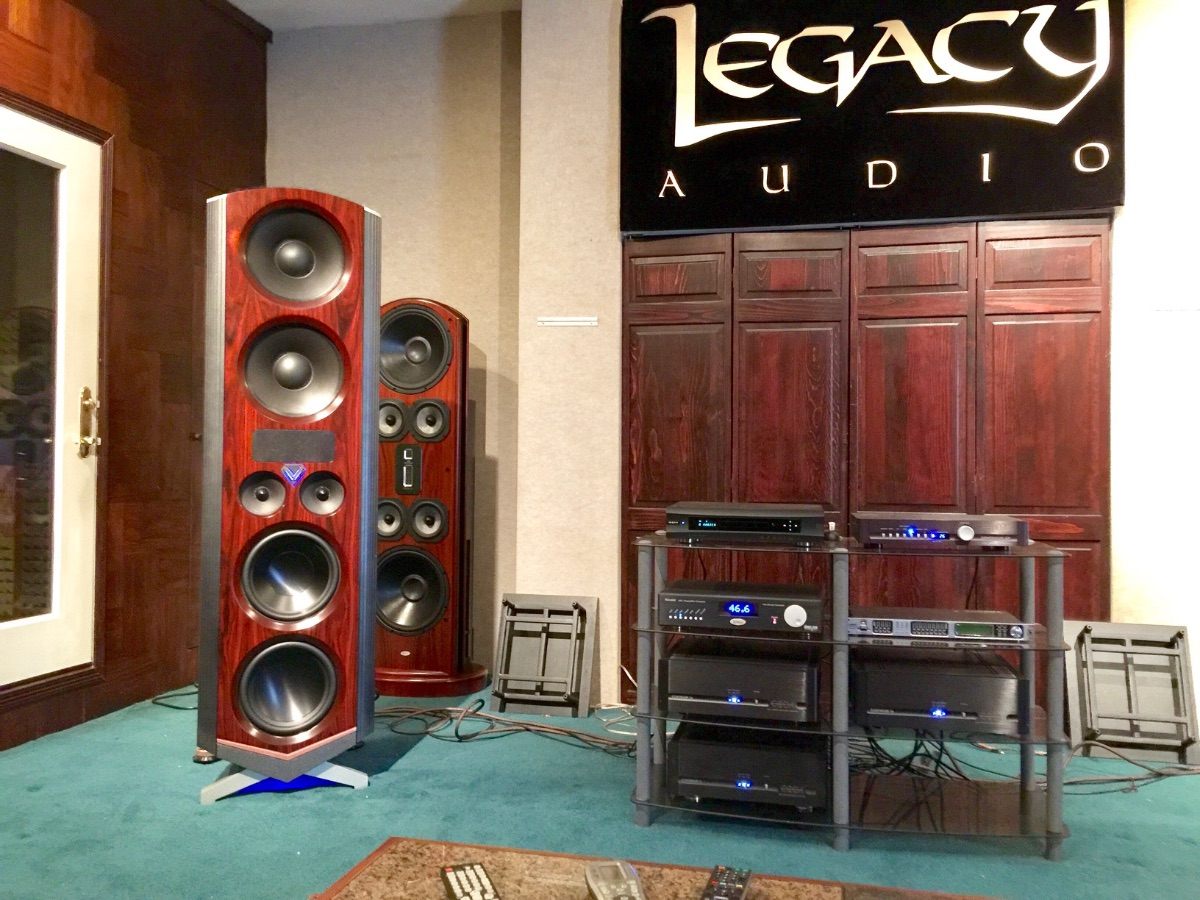

Tu fotki z pokoju Legacy Audio….
2 minuty temu, slawek.xm napisał:
te?
Tak. One nie wyglądają na OB, ale to U-Frame, a te czarne elementy z tyłu to lekki, przewiewny materiał, użyty tylko po to by nie zbierał się kurz.
nie tylko , tworzy formę , ksztalt dla kolumn , które z każdej strony mogą wyglądać bardzo przyzwoicie , ale rzeczywiście w tym modelu V jest to zrobione najlepiej jak dotąd widziałem

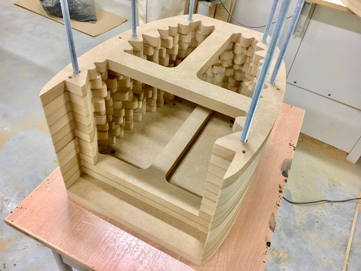

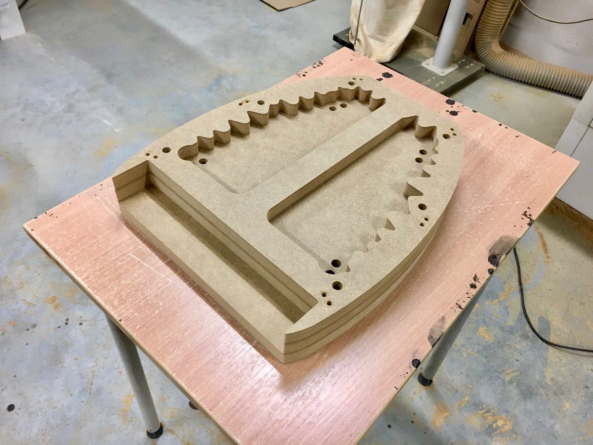

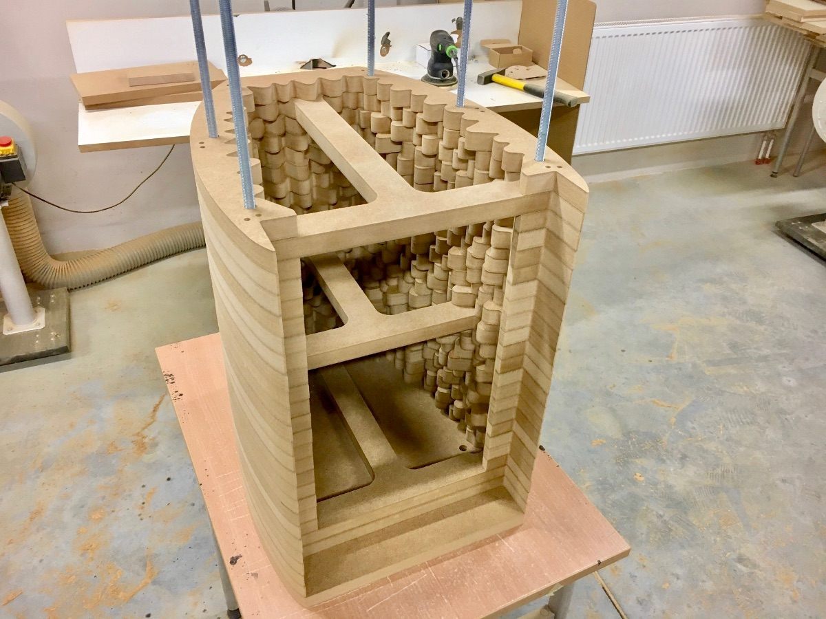

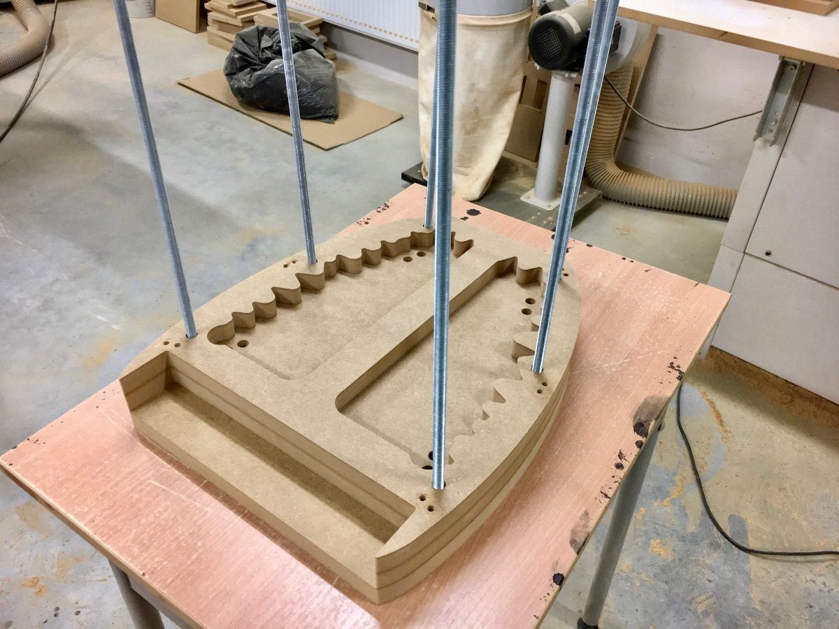

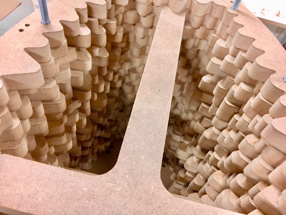

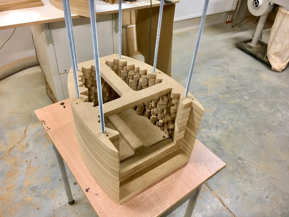

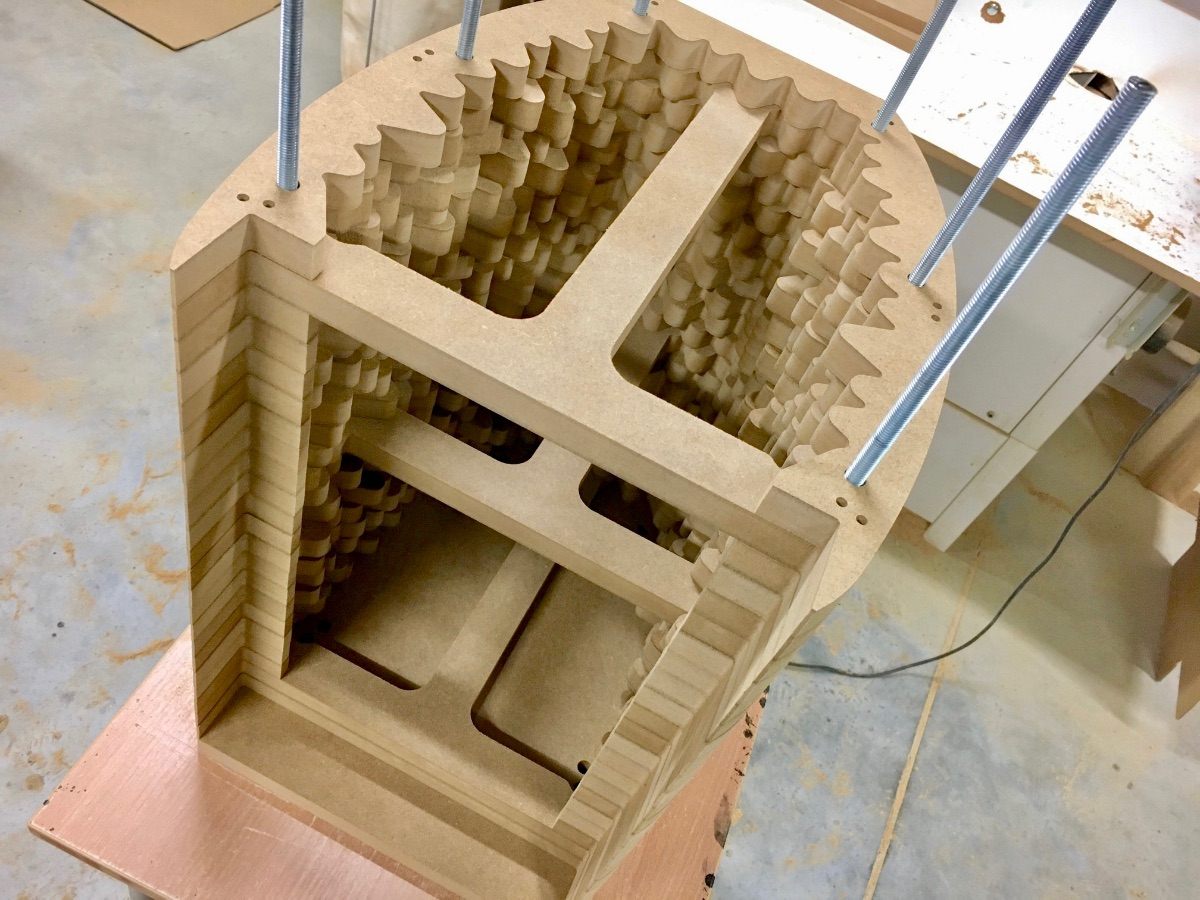

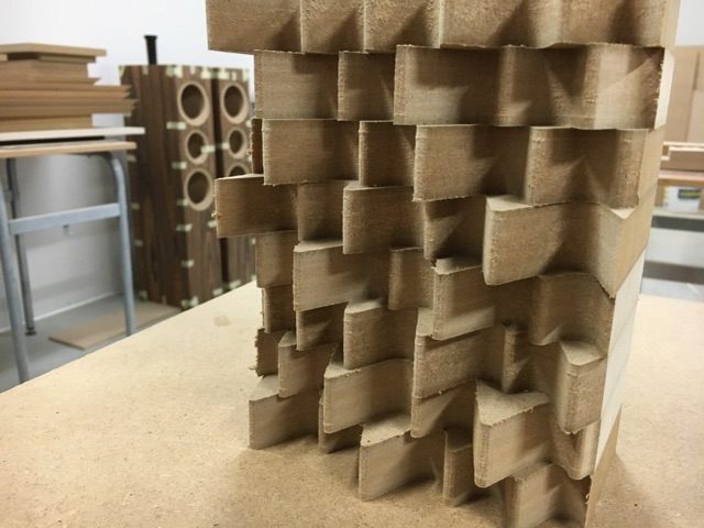

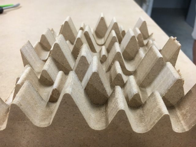

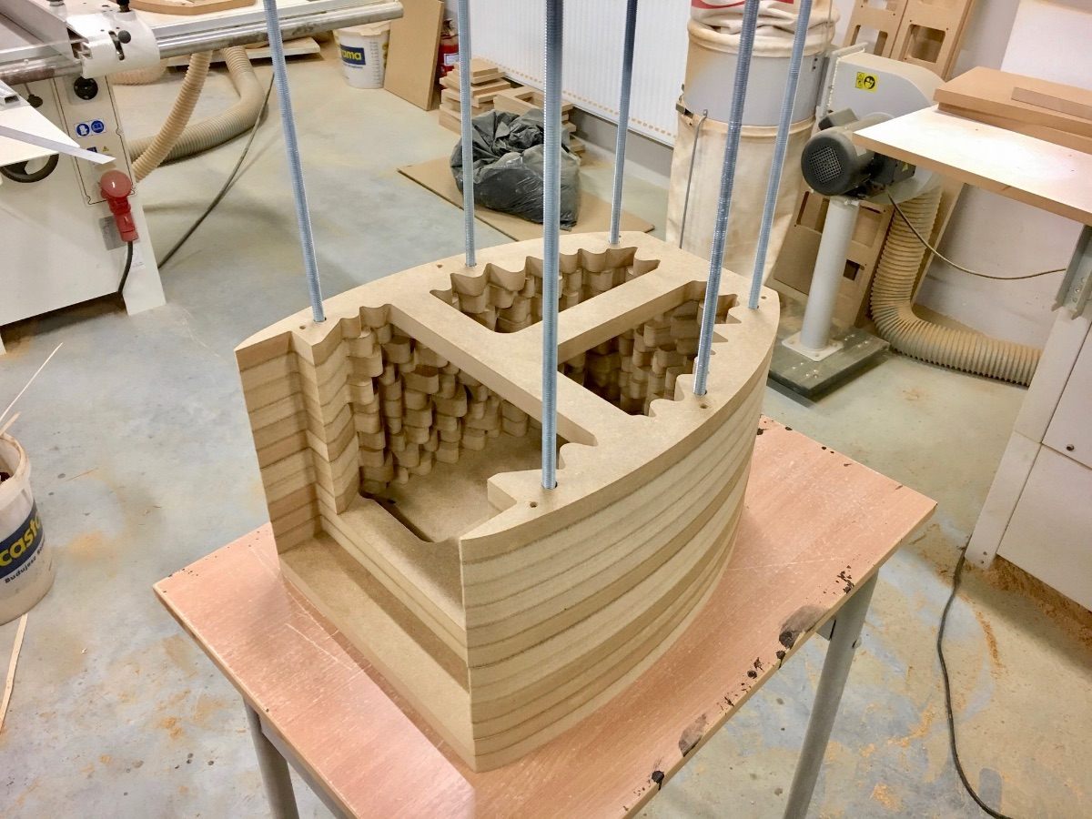

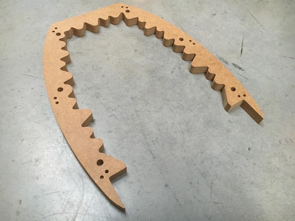

A my już mieliśmy próbne moduły, na razie z mdfu, z dyfuzorami od środka i kupione drivery…
1 minutę temu, Zwykły Drut napisał:
Ato jest aktywne? Na półce widzę chyba procesor głośnikowy?
Tak te Legacy V są aktywne. Masz dobre oko… 🙂

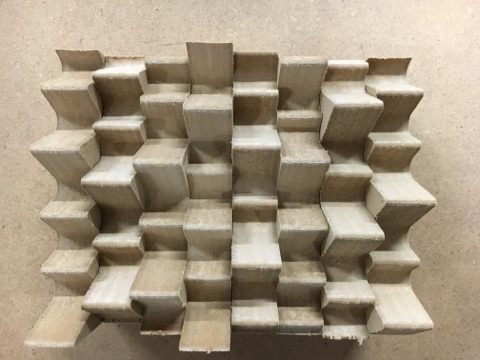

Te dyfuzory wyglądają bardzo efektownie, ale szkoda że ich efektywność jest właściwie zerowa.
usztywniają znacznie obudowę i redukują powstawanie fal stojących a to już sporo
Jednak zróżnicowana "losowo" grubość ścianek dobrze rozprasza ich rezonanse i zwiększa sztwność.
W jakis sposob kilkucentymetrowy pypec ma redukowac powstawanie fal stojacych, ktore beda mialy czestotliwosc kilkuset hercow?
Rezonanse ścianek obudowy tak, ale rezonanse fal stojących w obudowie nie. Jestem przekonany, ze konstruktor w tym przypadku mial nadzieje, na tlumienie rezonansow falowych.
