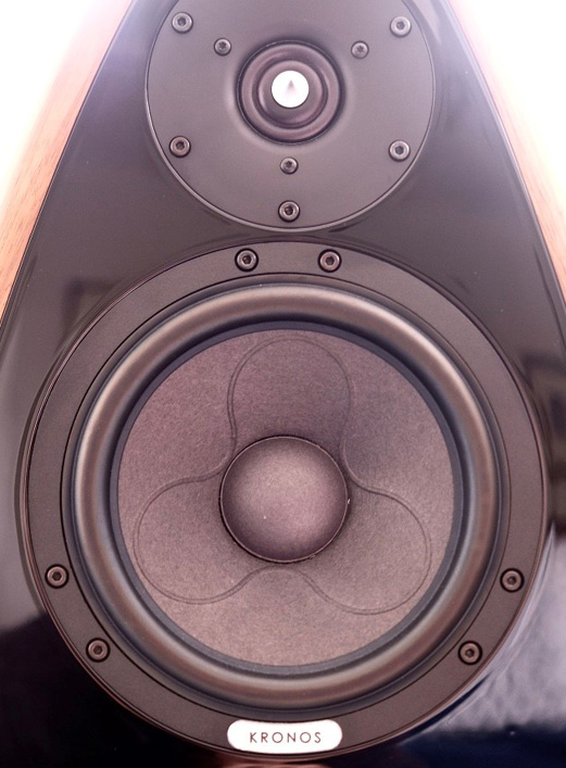

Czy to najbardziej zblizona proporcjami replika-inspiracja czy jakas starsza wersja?
diy na wzor Kronos ale nic więcej nie widzialem  , zdjęcie z netu
Swoja droga chyba niezbyt fortunne umieszczenie tweetera i sredniaka. W dole gornej czesci gdzie deska jest dosc szeroka zamiast wyzej gdzie jest zwezona.

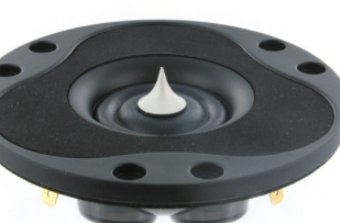

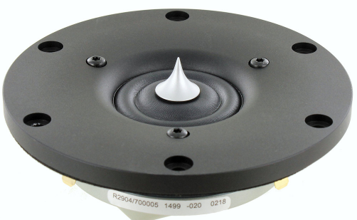

4 godziny temu, slawek.xm napisał:
mea culpa 🙂
tweeter to szpilka rewelator
Racja. One nie sa az tak podobne
image.png.868930a69a32e148db5d1c5b9fcfe9dd.png image.thumb.png.fda62a32f5e271dd174ece1d6ac490aa.png
Gato Audio AMP-150 (klasa A/B), LAiV Harmony DAC, Open Baffle DIY
Szpilki revelatora nie uzywalem
opinie o różnicach w brzmieniu opieram na dyskusji z Andrzejem Kisielem podczas odwiedzin w jego pracowni
Zdaniem Kisiela rewelator jest bardziej szczegołowy neutralny i analityczny
iluminator jedwabisty, delikatniejszy i z racji mniejszej skutecznosci bardziej nadaje sie do projektow w ktorych nie slychac ,że jest tweeter a wysokich nie brakuje
Ja to bym i tak pewnie Textreme uzyl.

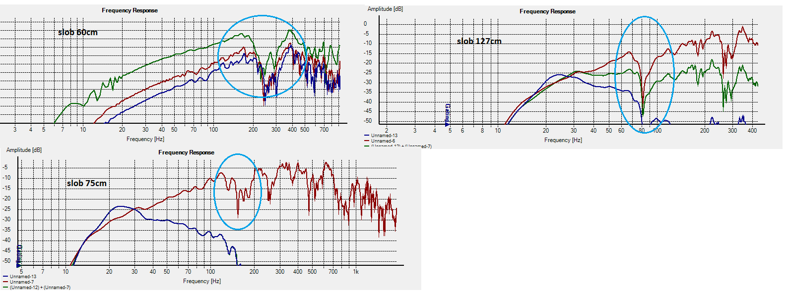

Slob
pokazuję razem trzy wersje slob różniące się długością
i zaznaczyłem pierwsze największe dołki , na które trzeba uważać
poziomy sygnału nie są równe dlatego to tylko wykresy porównawcze orientacyjne
Wraz ze wzrostem długości oczekiwałem oprócz większego zysku na niskim basie zmiany charakteru grania ale nic takiego nie stwierdziłem
przy najdłuższym tunelu zysk w stosunku do krótkiego jest nieduży maks 3db ale czy to wykorzystamy zależy bardzo od filtracji
Jeśli podział z wooferem ma być dość wysoko to warto robić slob jak najkrótszy
w ostatniej wersji zostawiłem głębokość 75 cm
bo przy pomiarach widząc piki i zera odgrody nie bylem pewien czy na 80hz dołek jest wynikiem działania odgrody czy sloba i dla spokojności własnej skróciłem tunel
usunięcie drugiego głosnika 12 cali ze slob i skrócenie tunelu miało wpływ na mniejszy zysk na niskim basie ale dźwiekowo jest naprawdę fajnie więc ciesze się,że przeprowadziłem te doświadczenia
Zaloguj się, aby zobaczyć treść (możliwe logowanie za pomocą )   Sławka
47 minut temu, ASURA napisał:
Slob   Sławka
Konstrukcję slob trzeba wyprobować z konkretnym glosnikiem
nadają się do niej raczej takie o qts 0,4-0,6
powyzej to wg mnie bardziej do zastosowania na froncie
nie wiem jak zabrzmiałby glosnik o qts 1,2 bo slob podnosi dobroć i obniża Fs
trzebaby wyprobować
bezpiecznym rozwiązaniem jest głębokość taka jak średnica głosnika i wylot nie mniejszy niz 1/3 Sd

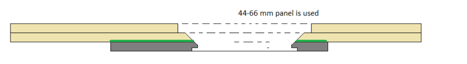

Ciesze się ,że robisz projekt odgrody
tylko tak sobie myslę , czy juz miales okazje sprawdzac jak gra woofer w tej odgrodzie?
jesli tak to ok ale jesli nie to proponuję pomysleć nad tym rysunkiem
Edytowane przez slawek.xm
Masz na myśli zwiększenie sztywności "dechy"? Jeśli tak to mam już plan B na tę ewentualność. Na szczęście się jest możliwy do wdrożenia już po zmontowaniu wszystkiego "do kupy".
Dobrze wnioskuje, że Twoje wątpliwości dotyczą właśnie tej kwestii?
ja oprawiłem 18 cali w 4 cm kanapkę i przykręcilem przez podkladkę amortyzującą na śruby
na wylot bardzo mocno bo 15 cali głośnik wyrywał mi się dosłownie z próbnej odgrody
oprawilem tak osiemnastkę , że będę mógł dodać jeszcze z góry tyle warstw ile będzie trzeba dla masy i redukcji drgan
na razie przy średnim ustawieniu głośności szklanki mi w kuchni grzechoczą
za dużo niskiego basu  .... 🙂
tak , wg mnie mógłbyś znacznie zwiększyć grubość
ale nie wiem jak sls zagra więc trzeba spróbować bo i tak fornir już położony z dwóch stron
