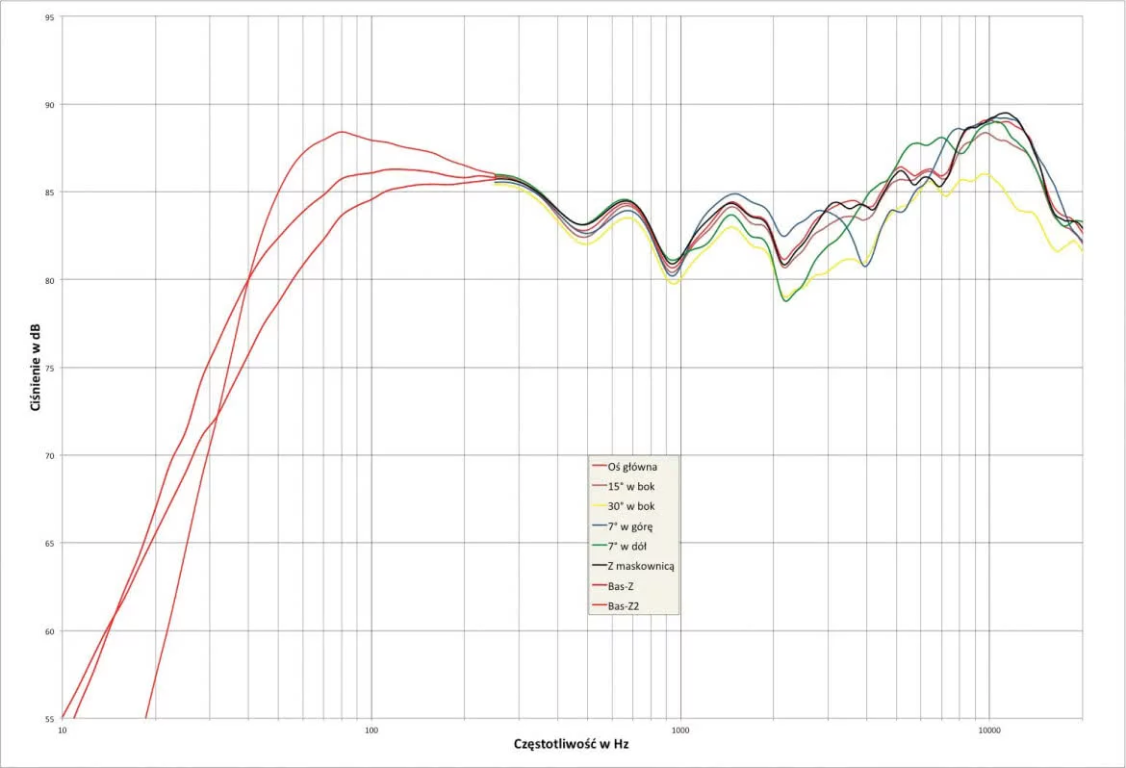

zależy od głośnika , tu masz porównanie przeciętnej kolumny
Hidden Content
Hidden Content
Hidden Content

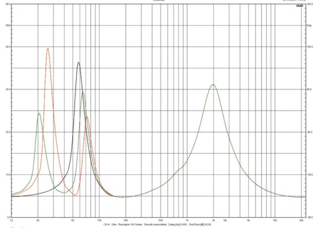

cytat z A. Kisiela
W zakresie niskich częstotliwości pokazujemy trzy charakterystyki odpowiadające różnym opcjom strojenia bas-refleksu (zastosowanie pierścieni i korków będących w komplecie).
Najwyższy poziom w szerokim zakresie 40 Hz - 250 Hz (ze szczytem przy 80 Hz) jest rezultatem działania układu rezonansowego z tunelem otwartym, bez żadnej wkładki. Na tej charakterystyce spadek -6 dB (względem poziomu średniego z całego pasma) możemy odczytać przy 38 Hz. Częstotliwość rezonansowa bas-refleksu dla tej opcji wynosi ok. 52 Hz. Zastosowanie pierścienia obniża częstotliwość rezonansową do 40 Hz, co w naturalny sposób prowadzi do obniżenia poziomu w szerokim zakresie "średniego" basu, a w zamian przynosi wyższy poziom poniżej 40 Hz.
Spadek -6 dB pozostaje więc mniej więcej w tym samym miejscu, a mniejsze nachylenie zbocza może procentować lepszą odpowiedzią impulsową. Jeszcze bardziej w tę stronę idzie wariant z całkowitym zamknięciem tunelu. Spadek -6 dB przenosi się do ok. 50 Hz, kształtuje się zbocze 12 dB/okt., typowe dla obudowy zamkniętej i najlepszej odpowiedzi impulsowej (częstotliwość pojedynczego szczytu impedancji dla tej opcji, leżącego przy ok. 60 Hz, wraz ze spadkiem ok. 4 dB przy tej częstotliwości podpowiada, że dobroć Qtc wynosi wtedy ok. 0,6)
Hidden Content
6 minut temu, slawek.xm napisał:
cytat z A. Kisiela

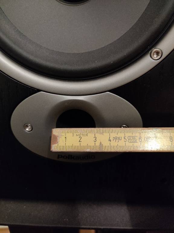

Tak. Mam ten program, pokazuje ,że podstawki grają od 40hz .
Nie ma takich gąbek/zatyczek do tych podstawek. Bo BR ma tylko 3cm średnicy.

5 minut temu, Bukaj napisał:
Nie ma takich gąbek
Hidden Content
dopasuj taki lub podobny

Hidden Content
Nie będę malował tunelu BR 😛
Znalazłem taki, ale są trochę większe
Hidden Content
kapryśnyś jak księżniczka na ziarnku groszku 🙂
wystrugaj kołeczek polakieruj na kolor obudowy br i będziesz miał komplet

9 minut temu, Grzegorz7 napisał:
Zatkaj te dziury i posłuchaj.
no właśnie widzisz , że nawet z tym jest problem 🙂
musi być oryginalna audiofilska zatyczka
tunel br 3cm średnicy 🙂
pochlastam się 🙂
gąbka musi być ciut szersza by szczelnie sie wpasowała
35mm jest w sam raz
35mm jest w sam raz
Czyli dobry znalazłem. Poszukam też w tych waszych podanych propozycjach. Dzięki.

średnica otworu jest zbyt mała w stosunku do zastosowanego głośnika i czytając stereophile recenzent nadmienia że słychać gwizdy z rury więc robiąc obudowę zamkniętą autor tematu poprawi kolumnę w tym aspekcie, jednak użyłbym gąbki o większej średnicy bo 35 mm to będzie wypadać

Gąbkę można bez problemu rzeźbić ostrym (nowym) nożykiem do tapet.
I odpada problem średnicy, bo można wyciąć sobie dowolną.
