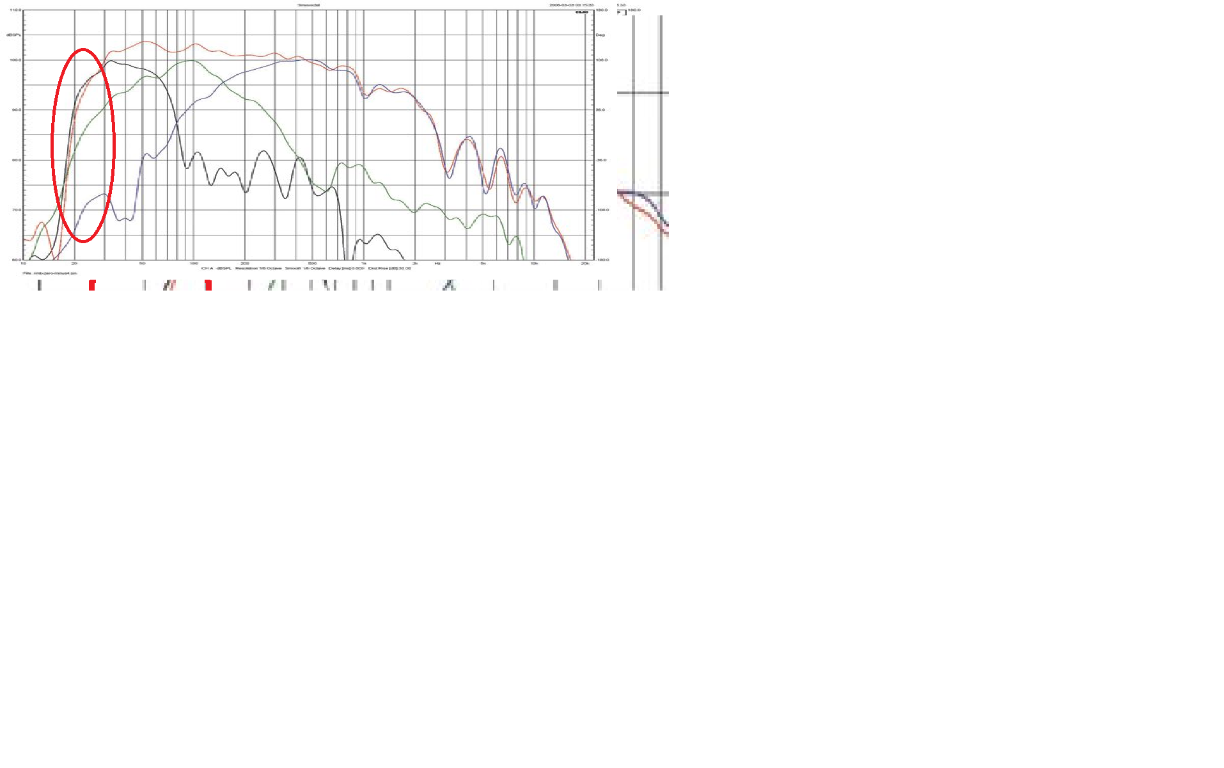

Jak już się dowiedzieliśmy z poprzedniej strony, Polki były pomierzone i nawet były rozrysowane wykresy składowe pasma. Wynika z nich, że po zatkaniu b-r, wykres charakterystyki częstotliwości bedzie opadał na basie wg (dorysowanej) linii błękitnej, a filtr suba trzeba będzie trzeba ustawić na ok 80 Hz.

W poście #48 pokazałem, jak może wyglądać charakterystyka Polków po zatkaniu otworów- poniżej 100 Hz ch-ka równo opada, więc zgranie suba z takimi kolumnami jest bardzo proste.

Ch-ka Polków tak wygląda. Jak widać, spadek jest stały i łagodny i filtr dolnoprzepustowy żadnego suba nie będzie miał z nimi problemów. Zwłaszcza dla ch-ki z zatkanymi bassreflexami. I nie trzeba w żaden sposób ich filtrować, bo spadek występuje od 100 Hz w dół.
