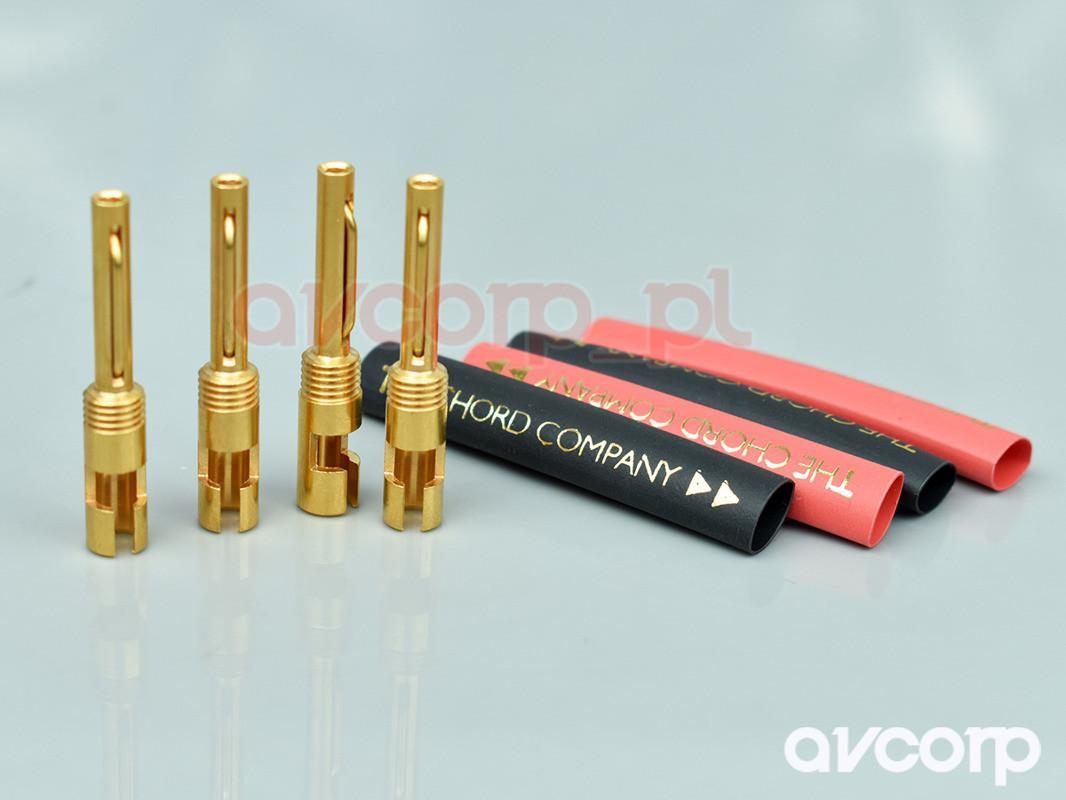

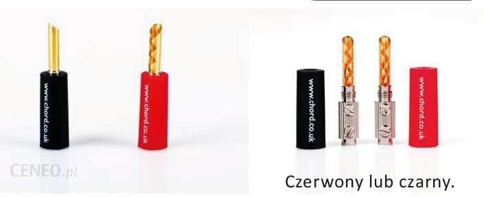

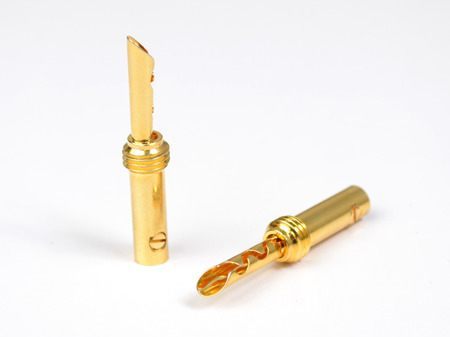

Witam. Jak w temacie... jakie polecanie banany do kabli Chord Clearway X? Biorąc pod uwagę materiał, lutowanie czy przykręcanie, rodzaje wejścia w gniazda. Dodaję 3 załączniki z modelami które biorę pod uwagę (3 różne banany).

Trochę różnych końcówek przerobiłem i jak dla mnie najlepsze są takie. Cena 9 zł za sztukę. Lutowane. Cyna z dodatkiem srebra i niczego więcej nie potrzeba. Doskonale się sprawdzają także przy znacznie droższych kablach
Też jestem za lutowaniem, bo to daje najlepszy styk (w warunkach domowych).
