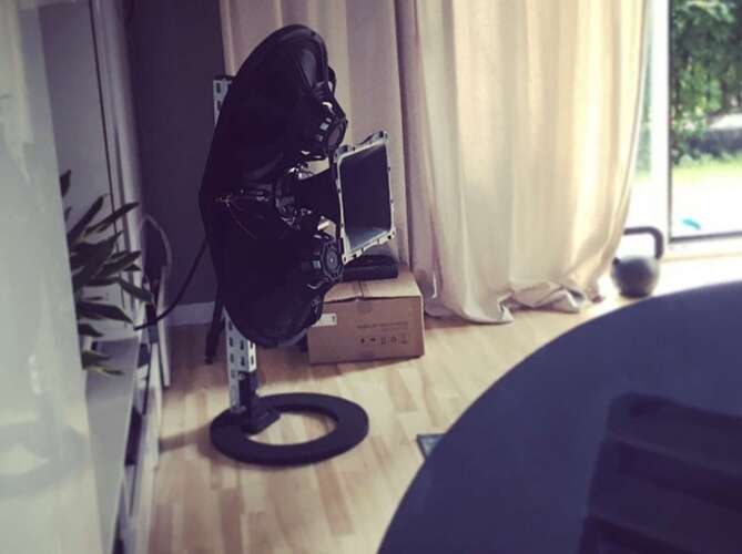

1. Tak Wysokość pasuje do windy 🙂
2. Są lżejsze - drewno sosna gr. 4 cm
3. Filtr jak w moich ostatnich odgrodach - aktywny 24db 3 -way. Podział 280Hz/5.1kHz
4. Gwizdków w sp205 nie wycinałem - w tych nie ma sensu
5. Monacor rbt-95 (Chyba najtańsza dobra wstęga) 2x SP205/4, 3xHW1200
6. Pomiarów nie robiłem bo gra dobrze. Tak naprawdę dopiero uruchomiłem i wymaga podstrojenia równowagi tonalnej. Obudowa nie jest jeszcze z tyłu wygłuszona.
7. System jest b. czuły. niestety zmieniła się płytka z TPA3118 i muszę rozgryźć jak ustawić wzmocnienie (zmniejszyć) (Pojawiła się nowa rewizja kostki TPA3118 - ale pinowo zgodna)
