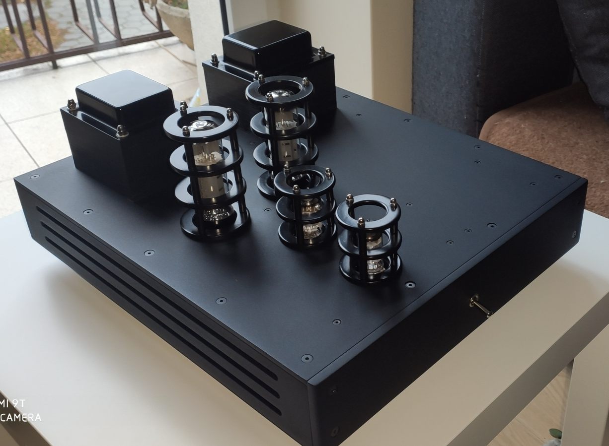

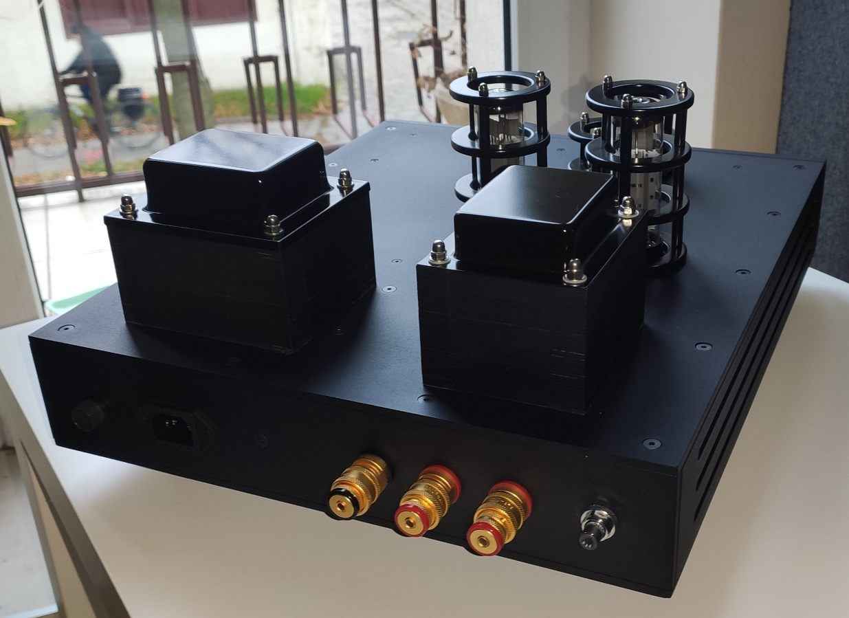

W każdym razie nie przejmując się tym wszystkim zrealizowałem projekt (ponosząc koszty zdecydowanie przekraczające możliwość kupienia oryginalnej używki) i mam teraz najlepszy wzmacniacz, jaki miałem przyjemność użytkować w swoim systemie. Wzmacniacz działa wzorcowo, a rodzaj prezentacji jest taki, że kapcie mi spadają za każdym razem, kiedy włączam muzykę.
A tak wygląda jeden monoblock.
Zaloguj się, aby zobaczyć treść (możliwe logowanie za pomocą ) IMG_20211016_191921.thumb.jpg.af5e15e911aba628497f08b443fab06f.jpgIMG_20211016_191953.thumb.jpg.e498ae186da3f928fc2daa2e60710820.jpg
