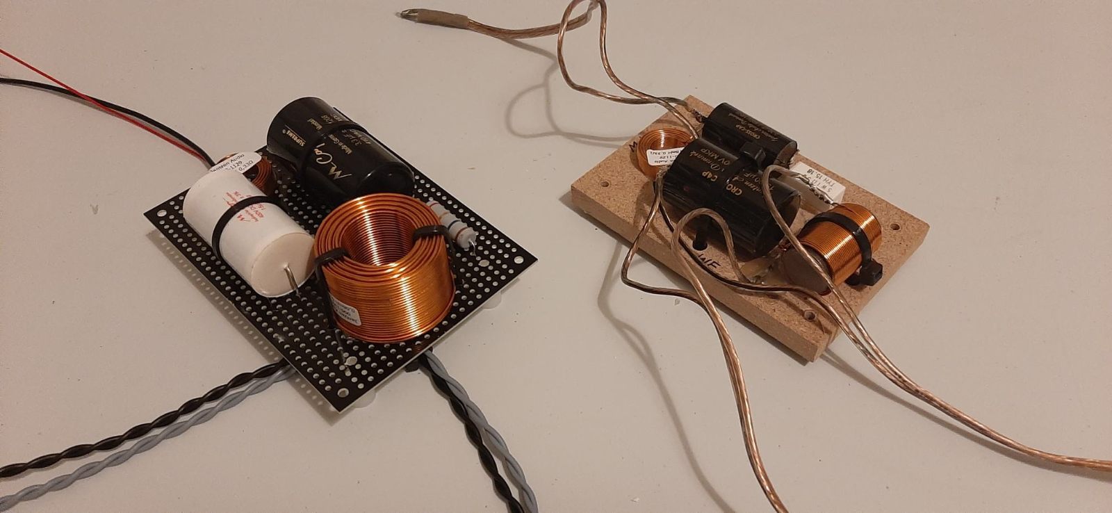

Póki robiłem zmiany w kolumnie, to nie ruszałem fabrycznych konektorów. Teraz finalnie wszystko polutowane, choć do końca nie wiem czy jeszcze coś kiedyś nie pozmieniam😉
Dziś pod koniec dnia montaż i pierwsze odsłuchy. Na drugim zdjęciu w towarzystwie oryginalnej zwrotnicy - AP mogłoby się postarać bardziej.
ta płytka będzie rezonować w takt muzyki razem z kondami i cewkami
z tego powodu decha oryginału jest wielokroć lepsza
bez względu na estetykę montaż zwrotki na tym czymś to nieporozumienie
poza tym na oryginalnej zwrotce masz przykład , że cewki montuje się z przesunięciem osi
xyz , należałoby jedną z cewek polożyć na boku
np
Edytowane przez slawek.xm
Spokojnie, kolumna to nie moździerz wojskowy 🙂 Zwrotka jest przytwierdzona na doklejonym na scianie MDF, na 4 solidnych wkretach, dosyc szerokich tulejach dystansowych z PCV. Elementy nie tylko na opaskach, ale i na klej. Wszystko jest solidne, kable z tylu pospinane, a wejsciowy bedzie dodatkowo w oryginalnej otulinie.
Prędzej tu by drivery rozerwało ciśnienie, zanim cokolwiek zarezonuje. Poza tym, to nie są głośniki dla ludzi kochających basowy masaż  wątroby. Te paczki graja kulturalnie.
prawdę mowiąc , wiem , że cię nie przekonam , ale czytają to też inni użytkownicy
więc nie można tego zostawić bez komentarza ,dajesz przykład jak nigdy nie powinno się składać zwrotnicy

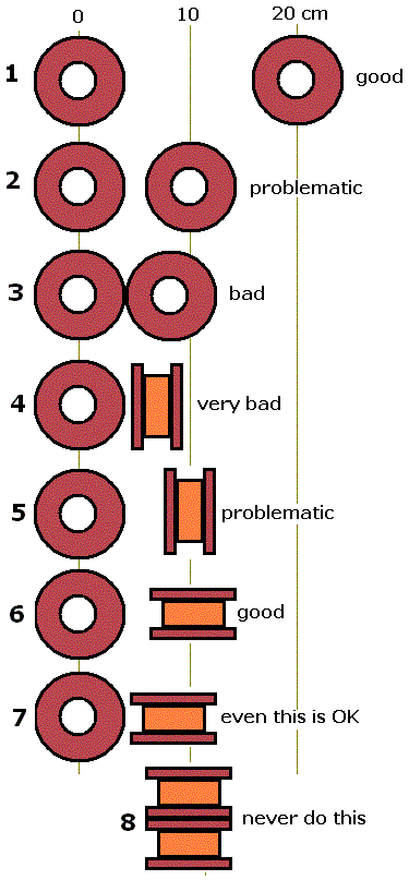

Dobrze, ze czytaja... Ty zawsze medrkujesz. Sa jednak autorytety, ktore nie podzielaja ortodoksyjnego podejscia i klada cewki na plasko, bez zadnego problemu.

1 minutę temu, lete napisał:
Troels is bad... Lete is between good and "problematic" (12cm) 🙂
tak , właśnie tak 🙂
a jeśli masz dalej problem to spójrz na ulożenie cewek w oryginalnej zwrotnicy
nawiasem , zwrotka ktorą pokazałem na zdjęciu jest Gravesena , więc on też potrafi zrobić dobrze jeśli tylko chce 🙂
tak , właśnie tak 🙂
W tym konkretnym przypadku nie ma to zadnego znaczenia. Gdyby AP mysleli o jakosci, nie dawaliby cewki z rdzeniem, oszczedzajac 5 euro...
