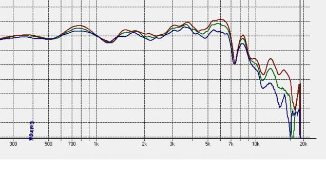

przy takiej topologii filtrów w classic 5 trzeba odchylić kolumnę do tyłu kilka -kilka nascie stopni , by wyrownac czasowo glosniki by filtry tego samego rzędu mogły dzialac w całym zakresie pasma , w ktorym glosniki dzialają wspolnie
chodzi o to ,że zawsze charakterystyki filtrowanych glosnikow musza się dodawać
jesli jest odwrotnie to albo tweeter oslabia i rozmywa dźwiek ze średniaka albo z drugiej strony czestotliwości średniak oslabia i pierniczy oktawę ktora tweeter móglby zagrac znacznie lepiej
poza tym pochylenie przy tym midwooferze może wyrownac pasmo w osi odsluchu i nie trzeba będzie wycianac szczoty na skraju niskośredniotonowego
ale to jest robienie kolumny od podstaw
a tu jak zmienia się pasmo midwoofera jesli zaczynamy go sluchac pod kątem
głośnik to 18wu/4 iluminator , dla niebieskiej charakterystyki już zwrotka będzie prosta
A może by tak zastosować różnej długości kolce? Te dodatkowe 2cm na kolcach z przodu pozwolą na odchylenie kolumny o jakieś 2-4 stopnie (można testować dalsze pochylenie). Ale to pewnie nie wystarczy dla pokrycia szerszego zakresu pasma i "wyjdą" inne problemy?
 po pochyleniu trzeba zrobić pomiary glośników bez filtrów , i zaprojektować nową zwrotnicę
ale jeśli masz zamiar kombinować inne kolumny to wg mnie szkoda czasu na Classic 5
To tylko pobożne życzenie. Ta szczota i tak będzie wypromieniowana do pomieszczenia, odbita i wróci w miejsce odsluchu.
już na ten temat rozmawialiśmy 🙂
jeśli membrana jest metalowa zawsze należy rezonanse wycinać
jeśli jest papierowa wg mnie nie zawsze trzeba w przypadku 18wu pochylenie przyniosło dobry efekt
podobnie w przypadku aerożelu hm130z0
Nie ma znaczenia jaka jest membrana. Jesli jej mody dodaja syfu do dzwieku, to pochylenie absolutnie niczego nie poprawi w odsluchu dla typowych warunkow lokalowych. Spinorama jest bezlitosna i pokazuje rezonanse z bardzo duza dokladnoscia.
Dopiero "calkowite" wyciecie rezonansu spowoduje radykalna poprawe brzmienia, co wiaze sie z przeprojektowaniem filtrow.
Cos za cos.
zawsze mozna dać wavequide na tweeter i obnizyć punkt podziału i spinorama wychodzi super ... tylko nie z kazdym głosnikiem to jest mozliwe 🙂

Jak pisałem wyżej, uważam ze optymalne zszycie można uzyskach po symulacjach w odpowiednich pomieszczeniach a nie "w pokoju"
No i bądź tu mądry czy zasilanie czy akustyka jest ważniejsza, niestety trzeba zaprząc do traktora audio trzy jak nie cztery brony i równać wszystko za tym traktor musi być na bogato jak chcemy mieć charakterystyki w miejscu odsłuchu płaskie jak stół i przeogromną panoramę
Trzeba sobie zadać pytanie czy chcielibyśmy w miejscu odsłuchu mieć płaska charakterystykę,
ja podziękuje, podobnie jak słuchać instrumentów z bardzo bliska, choć z przetworników jest inaczej, wysokie tony z bliska wydaja sie dla naszego słuchu zniekształcone a średniowysokie denerwujące
Edytowane przez .:Gerard:.
ja podziękuje, to tak jak słuchać instrumentów z bardzo bliska
No ale po co mi np. V-ka?
Wiadomo że idąc w górę pasma charakterystyka powinna łagodnie opadać
Możesz mieć liniowo, dla mnie ważniejsze aby kolumny były jak najbardziej liniowe i spojne a w miejscu odsłuchu wyjdzie jak wyjdzie
Jak jest za dużo odbić to poprawiasz akustyką, a jak rozstroisz instrument "kolumny" to po co ci rozstrojony niespójny liniowy dźwięk ?
..... co jest z ta pisownia, musze ciągle edytowac i poprawiać bo mi sie błędy wdzierają
@ASURA
Żebyś nie musiał używać barwy i loudnessu, bo jedno i drugie niekoszerne 😉
A V-ka jak najbardziej ... albo rezonanse kopułki często powyżej 10 dB ...
Jak choćby 27TBFC/G
