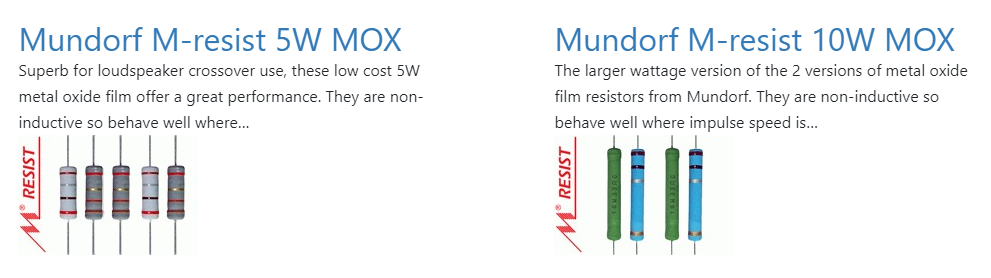

@rafa - pytanie do Ciebie... To są te 5-wattowe Mundorfy MOX (potrzebuję 5W 1R5)?

Tak wyglądają 5W i 10W MOX'y
Mam nadzieje że masz jakiś multimetr do tej zabawy? 🙂 Najlepiej taki LCR
