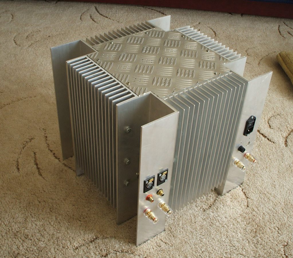

Umiem lutować. Składałem nawet kiedyś wzmacniacz na płytkach od Foksika - był to Aleph 5 DIY, prawdziwy kolos waga ponad 20 kg. Bardzo ładnie budował scenę, dźwięk wychodził poza kolumny w głąb, całkowicie oderwany od kolumn. Prawdziwa iluzja. Ale cóż jak mi się wszystko rozjeżdżało na bok w prawo..
