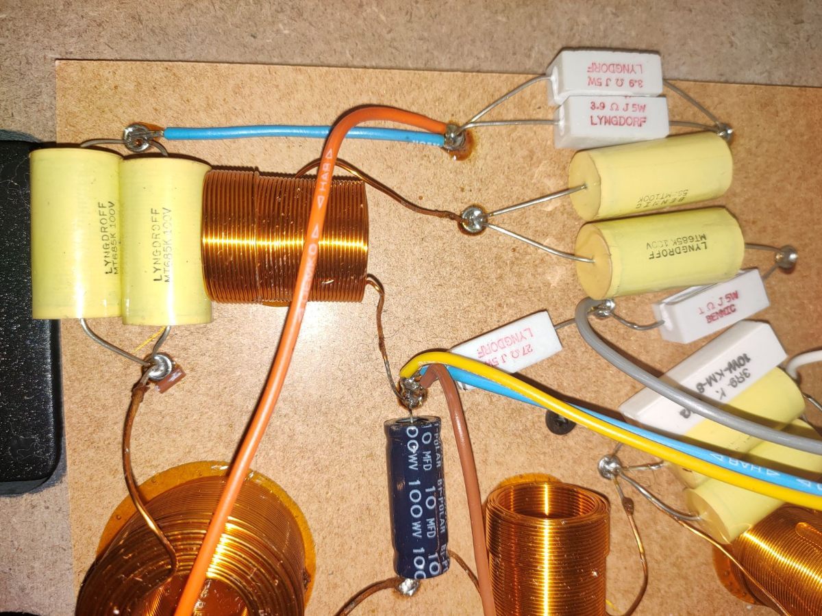

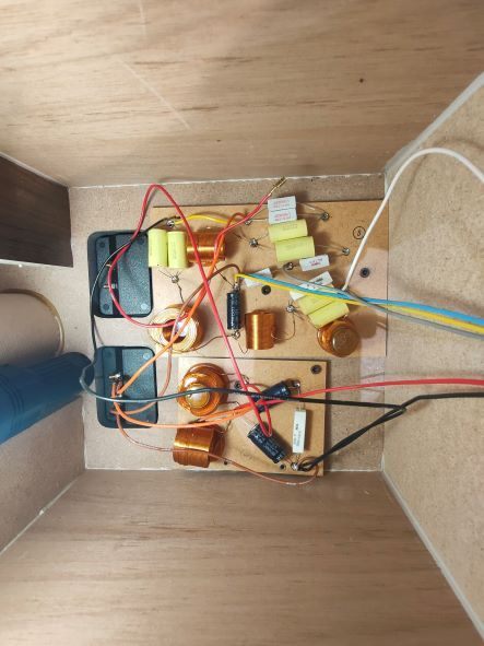

Witam , chcę w miarę możliwości zabrać się za swoje sędziwe kolumny DALI 18 , pełen oryginał , przetworniki na 100% , ale zastanawiam się na zwrotnicami czy czasem może nie odnowić ich ? Porobiłem kilka fotek ale potrzebuję porad jakich elementów nowych użyć , może są jakieś lepsze .  Większość elementów jakie tu występują to marki LYNGDORFF , BENNIC . Lyngdorf 685K 100V , Bennic 10,47,i 33 MFD 100W BI=POLAR , Lyngdorff 10 mfarad 100V  , Rezystory Lyngdorff 3,9 , 27 i 1 ohm  J5W  i coś takiego 3R9-K  mo  10W- KM-8 ..
Ewentualnie może okablowanie wymienić na jakieś lepsze , z tego co doczytałem to NTK
Czy ktoś tu z obecnych zna te elementy ewentualnie gdzie je zdobyć a jak tak to na jakie ?

i kopułki rozumiem, że nie wymieniałeś. Teraz lepiej widać elementy i są dobrej
jakości. Widać, że kopułka jest tłumiona zarówno L- padem, jak i opornikami
szeregowymi. Powinieneś zmierzyć elektrolity i jeśli mają swoje ( lub większe ) wartości
zostawić je w spokoju ... no może za wyjątkiem tego 10 uF - można go dać MKP.
Te żółte kondensatory ani oporniki się nie starzeją więc pole do popisu małe ...
Musisz się zdecydować czy chodzi tu o "uszlachetnienie" barwy czy po prostu
u uzyskanie dźwięku o innej równowadze - z większą zawartością wysokich tonów.
Oryginalnie to nie jest już na pierwszy rzut oka, bo zrezygnował ktoś z bi-wiringu 😉

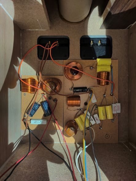

Zwrotnice wyglądają na wykonane zgodnie ze sztuką i w przemyślany sposób. Cewki mają krzyżowane osie, kondensatory bipolarne są zapewne wyłącznie w bocznych gałęziach, o czym może świadczyć duża ilość kondensatorów suchych, w tym składanych równolegle dla uzyskania dużych pojemności. To wygląda na wysokie rzędy, więc każda modyfikacja jest znacznie trudniejsza, jak dla prostych zwrotnic i niesie za sobą wiele zmiennych, które mogą zepsuć efekt końcowy. Jeśli chcesz coś poprawić, usztywnij obudowy przez wklejenie krzyżujących się listew, spinających przeciwległe ściany, jeśli kolumny ich nie posiadają. Grzebanie w tych zwrotnicach może przynieść więcej szkody niż pożytku.
No to mnie zaskoczyłeś ......  czyli raczej w nich nie grzebać ? Tak sobie myślałem że może jak powymieniam wszystko to ta góra będzie lepsza i średnica się pokaże , ale ....
Masz czym mierzyć zmiany w domenie akustyki i umiesz to robić?
Bo bez zaplecza, ani rusz...
(Chyba, że chcesz się tylko pobawić, a kolumny są do kasacji.)

Lepszość góry można uzyskać wymianą tweetera, a "pokazanie się" średnicy zmianą tłumienia w tym paśmie, ale tu też nie obejdzie się bez pomiarów, bo robiąc to na palę, można porozjeżdżać punkty podziału pasm i będzie kicha.

Tor wysokich, czyli jakby od katalogowej 3 kHz zawiera ( chyba )
patrząc od wejścia czyli brązowego kabla od zacisków:
1. dwa równoległe oporniki po 3,9 Ohm
2. kondensator żółty Lyngdorf o nieznanej wartości
3. cewkę indukcyjną
4. drugi kondensator Lyngdorfa - 6,8 uF
5. opornik 1 Ohm do głośnika
6. opornik 27 Ohm  "zwierający" kopułkę i stanowiący z poprzednim
       tłumik L - pad.
Jak masz czas, to zweryfikuj to, co napisałem czy się zgadza, bo zakładam,
   że kable - szary i niebieski idą do kopułki. Na ra.

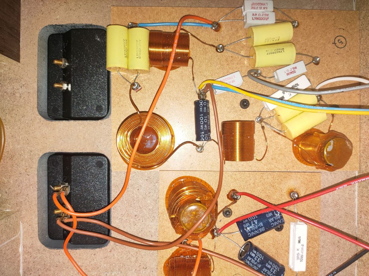

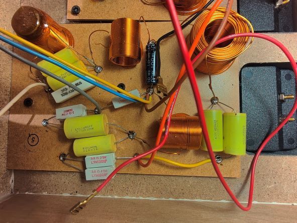

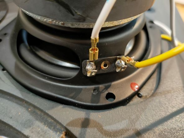

COś nie gra , chyba ktoś w lewej grzebał .... kolory podłączenia przewodów mi się nie podobają .... Czy lakier ,, czerwony ;; to plus ?
Wejścia na kolumnie :
PLUS- POMARAŃCZOWY
MINUS- BRĄZOWY
Czerwony to + ale topologia zwrotnicy czasem wymusza odwrócenie polaryzacji i wtedy podłącza się odwrotnie. Wszytko zależy co tam jest.
Gato Audio AMP-150 (klasa A/B), LAiV Harmony DAC, Open Baffle DIY
W jednej kolumnie tweeter był podłączony plus do plusa minus do minusa , w drugiej odwrotnie ,
Natomiast Średnie Przetworniki , miały zamienione  minus do plusa jak w pierszej tak i w drugiej kolumnie . Więc  wysokie i średnie podłączyłem odwrotnie . Natomiast niskotonowe są + do + i - dd - .
Na pewno nie mogą być różnie połączone lewa i prawa. Natomiast nie wiemy który wariant jest poprawny bez zrobienia schematu zwrotnicy.
Choć na ucho da się określić. Jeśli tak było cały czas to nie chce wiedzieć jak to grało 😄

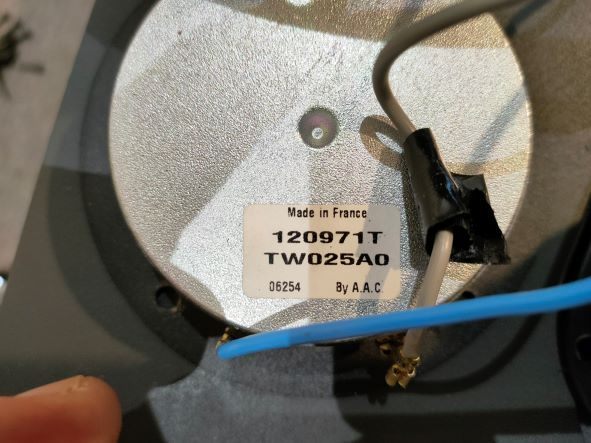

Dwa duże VIFA , Wsokie chyba audax y słąbe jakociowo te audaxy  :    Audax TW025A0 APPC2 HD12x9D25 HD12x8D25 spares and replacement voice coils from Falcon Acoustics, The Leading Supplier of DIY Hifi Components.    i średnie hmmmm nie mogę odczytać .
