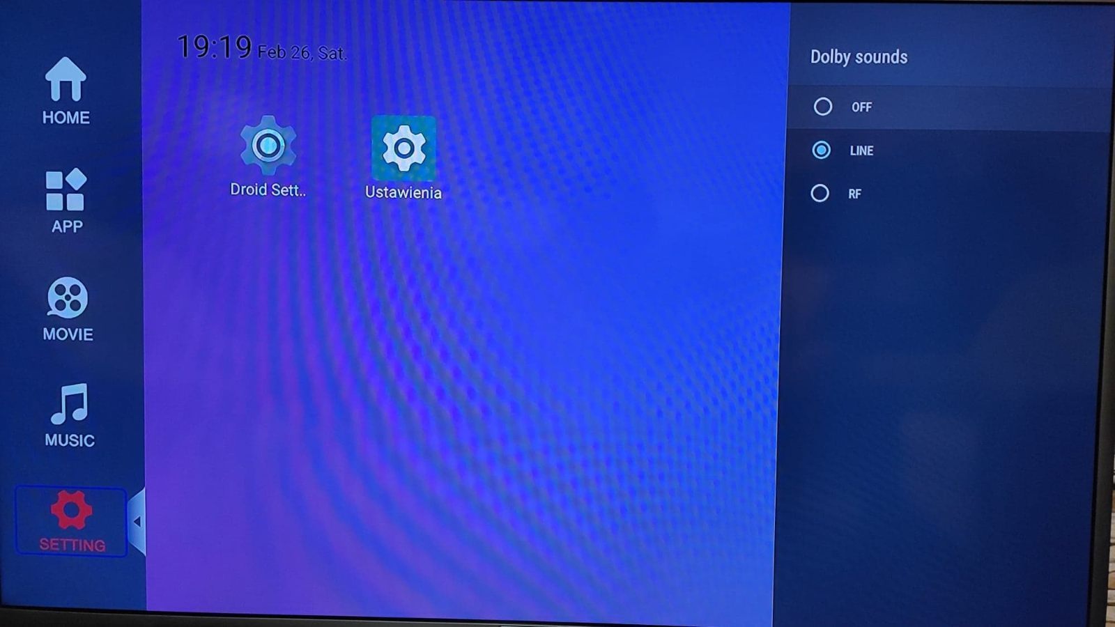

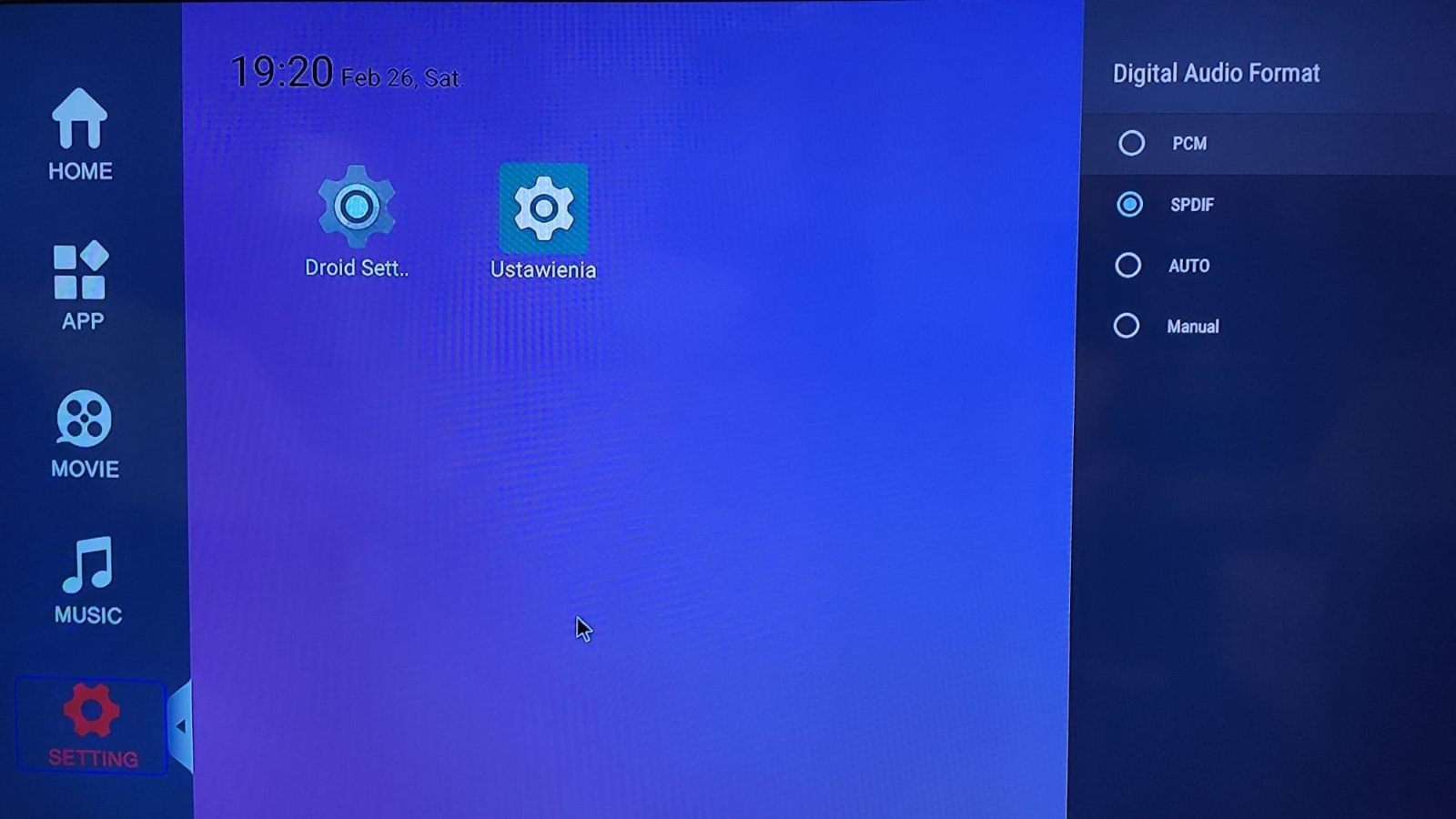

Poniżej standardowe ustawienia, ale zamiast SPDIF ręcznie ustawiałem też AC3 i AAC i nic...
Zaloguj się, aby zobaczyć treść (możliwe logowanie za pomocą ) Edytowane przez Vendeur

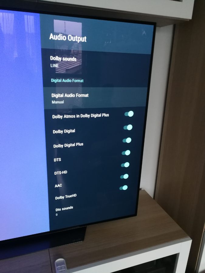

W Savio mam manualnie ustwaione wyjście dźwięku Line oraz wszystkie kodeki.

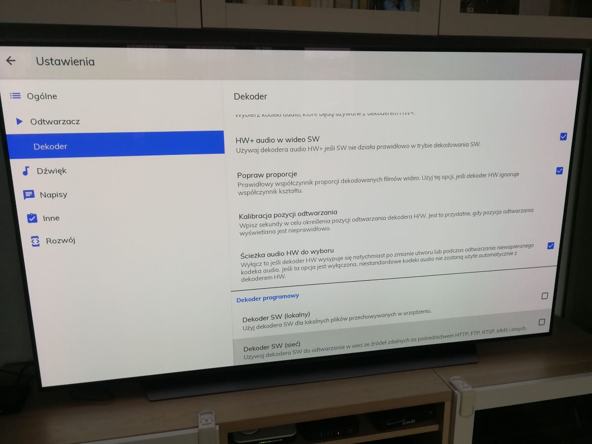

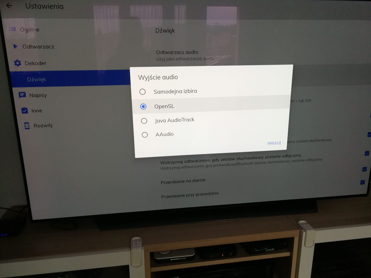

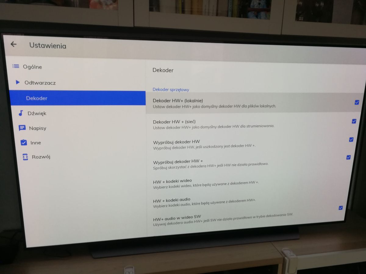

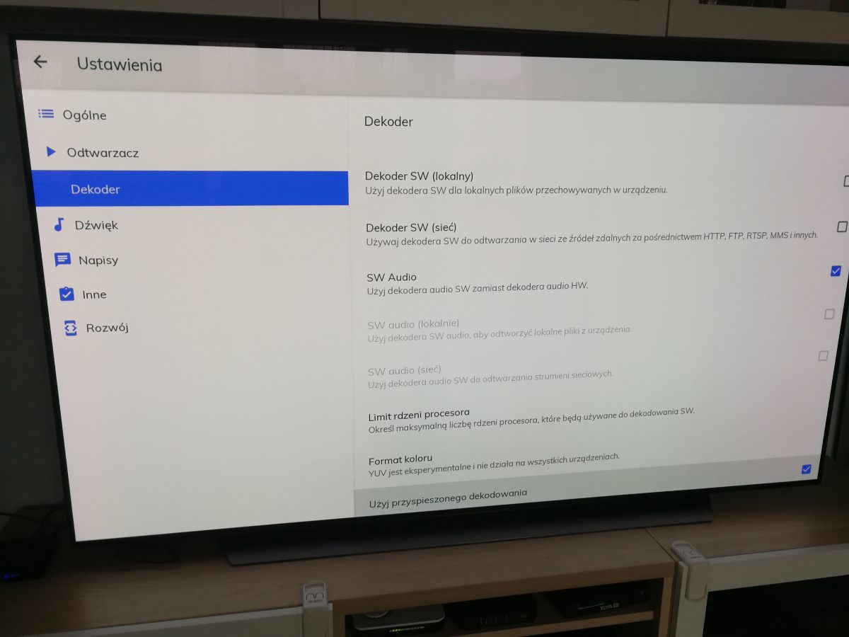

Mam kilka zdjęć z ustawieniami. Na ustawieniach Savio (te trybiki jedne i drugie) jest tak samo - manualnie włączona obsługa wszystkich formatów. Reszta to zdjęcia z samego MX Playera i pozaznaczane na niebiesko ptaszki po prawej.
Dziękuję Ci bardzo!
A zapytaj jeszcze tylko proszę, czy on ma też tę wersję z XDA - wnioskuję, że tak po tym dziwnym tłumaczeniu "Samodejna" z ostatniego screena (ewentualnie widać to też po wejściu w Dekoder i na samym dole jest odnośnik do zewnętrznego stosowanego kodeka z dysku). Sprawdzę właśnie to ustawienie OpenSL, bo tego nie próbowałem.
I jakby mógł przesłać jedno zdjęcie z MX, jak się wchodzi w Decoder, tam poniżej jest coś w stylu Kodeki Audio - ale zakładam, że tam po prostu można zaznaczyć wszystkie i nie powinno to mieć wpływu na działanie playera.
