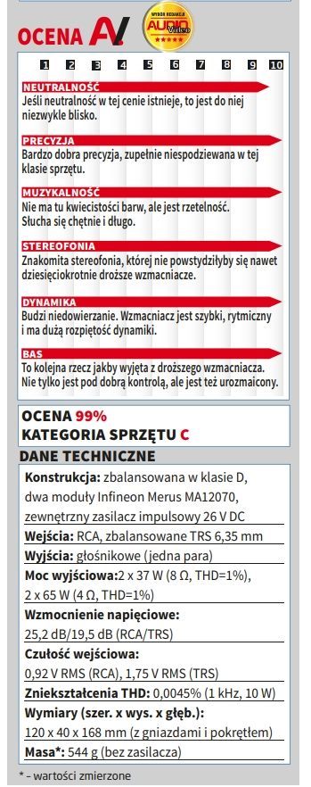

Z wypowiedzi powyższych wnioskuję, że "duży zbalansowany jack" jest jak najbardziej pełnoprawną, dobrą i skuteczną alternatywą do połączeń w urządzeniach domowych audio i nie ma cech, które by go dyskwalifikowały w tej roli 🙂 To dobra wiadomość.
Odnośnie TP3S jeszcze. Wygląda na to, że na polskim rynku jest jakieś zamieszanie wśród dystrybutorów tej marki.
Po pierwsze - nie ma podmiotu, który by miał cały asortyment w ofercie, a jak już znalazłem polską ofertę "z dostępnością" tego wzmacniacza, to po jego zamówieniu i opłaceniu dzień później okazalo się, że wzmacniacza nie ma i nie będzie, a oferta była pomyłką. Szybko otrzymałem zwrot wpłaty, ale dalej nigdzie w Polsce nie mogłem kupić tego wzmacniacza. Musiałem zamówić we Francji, a dostawa potrwa pewnie jeszcze z tydzień.
Po drugie - o jakimś zamieszaniu z dystrybucją oferty Toppinga w Polsce może świadczyć przykład naszego forum - jest reklama i recenzja daca E50, ale o wzmacniaczu PA3S - nikt tu nie słyszał, nie polecał, nie reklamował.
Po trzecie - w ogóle na tą chwilę w sieci jest mało "branżowych recenzji" tego produktu, a już po polsku prawie wcale. Piszę "prawie", bo jakimś cudem wypatrzyłem w wyszukiwarce możliwość kupienia w
Zaloguj się, aby zobaczyć treść (możliwe logowanie za pomocą ) , w którym znalazła się fajna i dokładna recenzja tego wzmacniacza autorstwa Marek Lacki, Filip Kulpa, przy okazji opisująca historię powstawania i aspekty konstrukcyjno-techniczne użytych scalaków MA12070.
Oczywiście nie będę przepisywał tego co znalazło się w 3 stronnicowym tekście, ale zacytuję tylko ich tabelkowe końcowe podsumowanie. A ode mnie - myślę, że w obecnych czasach trzeba dużo własnej inicjatywy i elastyczności w poszukiwaniach, aby znaleźć dla siebie najlepsze z możliwych nowoczesne produkty audio - nie wydając na to dużych kwot, a dających efekt soniczny więcej niż bardzo dobry.
