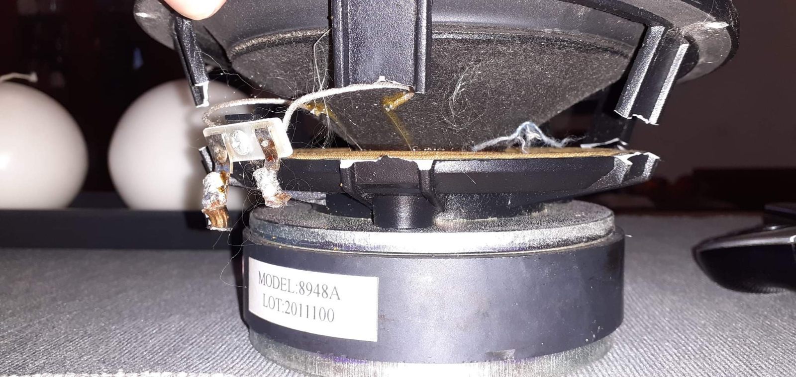

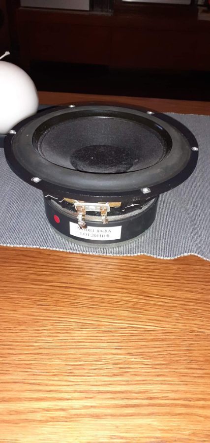

Dziś miałem nieszczęśliwy wypadek, przewróciła się kolumna i jeden głośnik jest uszkodzony , pękł kosz , może ma ktoś jakąś zbędną sztukę , uszkozony głośnik to Usher 8948a. Może ktoś podpowie czy są sposoby na tego typu uszkodzenia.

Jeśli są kleje do metali, które porównują ze spawem, to jeśli nawet przesadzają,
warto spróbować - o ile nie ma ubytków materiału.
Niektóre dwuskładnikowe mają czas na wiązanie ponad 15 min, więc na pewno
zdały by tu lepiej egzamin, niż cyjanoakryle, bo powierzchnia duża ... przykład:
Jeśli zawieszenie się nie rozleciało i nie zdeformowało to:
Kleić ale jednak cyjanoakrylem. Te elementy pracują na rozciąganie, są porowate a wiec cyjanoakryl da radę. Może być problem aby szybko zwilżyć wszystkie elementy. Ale z dobrym aplikatorem da radę. Tylko dobrze złożyć! Poćwiczyć wcześniej! Może pomoc drugiej osoby; jedna trzyma i przykłada, druga aplikuje po kropli kleju. Popróbowac na sucho. Cyjanoakryl lejący a nie te modne ostatnio żele...
Cyjanoakryt na tyle mocno będzie trzymał (nie "uderzać"" poprzecznie), że można wówczas przykleić jakieś kawałki czegoś sztywnego (blaszka duralowa?) z boków tych uchwytów. Tu już działamy jakąś żywicą epoksydową. Proponuję szybciej wiążące niż 15 min (są nawet 1 min.). Kleiłbym każdą nogę osobno bo trzeba nałożyć żywicy sporo (stosować wspomnianą blaszkę) a ta może ściekać. Trzeba to trzymać tak długo aż uformowany zostanie właściwy "spaw". Mam praktykę w klejeniu lejącymi żywicami. Stosowałem również te "plasteliny". Być może również dadzą radę. Przed przyklejeniem owej blaszki zmatowiłbym do metalu (robiąc nawet głębokie rysy) te nogi kosza. Do wiercenia (gwintowania i przykręcenia blaszki) nie namawiam bo poniżej resora zasyfisz szczelinę...
Przemyśl, kup kleje, poćwicz na sucho, odwagi i powodzenia...
PS: Kleje cyjanoakrylowe naprawdę trzymają mocno. Natomiast nie są odporne na rozmaite dynamiczne siły, głównie gnące. Na usztywnienie wstępne są najlepsze. Tylko odtłuścić i precyzyjnie złożyć! Dlatego próby na sucho. Jak się źle złoży i sklei to aby rozłączyć trzeba zadziałać siła rozrywającą i puknąć lekko płotkiem z boku. Robiłem takie cwancyki ale to już wymaga wprawy. Są również rozpuszczalniki do cyjanoakrylów. Jednak zazwyczaj trzeba to zrobić za pierwszym razem.
Aha. I wcześnie musisz opracować sposób jak to ścisnąć. Mocno ścisnąć! I cyjanoakryl też musi być ściśnięty dłuższy czas a nie tak jak w reklamach na "moment". Ściskac z kilkadziesiąt minut. Klejenie właściwe żywicą po wstępnym związaniu (kilka-kilkanaście minut) aby nie ściekała, musi wiązać z dobę. Żywicy nie żałować! Albo jakieś poprzeczki z blaszki jak pisałem wcześniej albo po prostu kawałki płótna szklanego (kilka warstw). Przypominam o "zmatowieniu" boku klejonego wsporników.
Wydaj się, ze powinno dać radę.
A czy scany typu 18W/8546 nie mają takiego samego kosza? może lepiej zaopatrzyć się w jakąś używkę przy wcześniejszym sprawdzeniu wymiarów i oddać do fachowca celem przepakowania..
Znalezienie 8948A teraz nie będzie łatwe
Jak można kleić "po jednej nodze" jeśli materiał nie jest elastyczny, a nawet kruchy
Cyjanoakryl z kolei zbyt szybko wysycha, a nalanie większej warstwy do niczego
dobrego też nie prowadzi. Raczej dwuskładnikowe i z dłuższym czasem, a na wierzch
każdej spoiny można jeszcze później dołożyć "wiązadła" z laminatu i bedzie 😉
Wurt dwuskładnikowy tzw. Płynny Metal o symbolu Fe1. Wiąże dość szybko i po zmieszaniu obu składników w proporcji 1:1 zostaje do 10 minut na operację. Przedtem trzeba usunąć lakier na zewnętrznych stronach żeber w pobliżu pęknięć. Po związaniu powierzchni czołowych nałożyć tam wzmocnienia np. z aluminiowych płaskowników i znów zarobić klejem. Oczywiście wszystko odpowiednio odtłuszczone przed klejeniem np. acetonem. Nie należy rozrabiać zbyt dużej ilości masy bo nie zdąży się wykorzystać.  Dobrze przygotować sobie wcześniej kilka sztywnych małych szpachelek z tworzywa sztucznego do smarowania klejem.

A może TIG-em po idealnym złożeniu?
To raczej nie jest czyste aluminium jakiś stop  , pewnie przy spawaniu by się ''gotowało'' ,
Kosz jest elementem akustycznym kolumn, wiec klejenie może mieć znaczący wpływ na dźwięk. Klej będzie tłumił drgania kosza, co w tym wypadku jest niewskazane. Spawanie byłoby lepsze,tylko w ten sposób łatwiej uszkodzić głośnik. Jak klejenie nie da pozytywnego wyniku, to można później pospawać. Najlepszą opcją jest sprawny używany głośnik.
Możesz spróbować takiego kleju:
Ja używalem to do klejenia karoserii przy naprawie blacharskiej i wytrzymałość spoiny jest na prawdę bardzo duża. Oczywiście trzeba by robić wzmocnienia tych pękniętych elementów, bo samo klejenie do czoła ma zbyt małą powierzchnię żeby to dało radę. Jesli masz niedaleko Warszawy, to mogę udostępnić trochę tego kleju za free, bo mam zaczętą tubę
Zaloguj się, aby zobaczyć treść (możliwe logowanie za pomocą ) Edytowane przez grze_sio
Polecam dać sobie spokój i kupić 2 nowe głośniki (inne), zestroić z nową zwrotnicą i  zapomnieć o tych 8948A bo będziesz czekał wieki jak się pokarzą.
Spawanie tych koszy podoba mi się najbardziej 🙂  Przecież kosz wam się nagrzeje i popali zawieszenie, cewkę i kto wie co jeszcze. Kosz w miejscu złamania jest cienki i kruchy, źle to wróży dla spawania, trzeba zdjąć też farbę z niego.
Żaden klej nie da sztywności, i trwałości, masz spory, ciężki  układ magnetyczny i do tego drgania, czego nie zrobisz to będzie druciarstwo. Przy ewentualnej sprzedaży trzeba też wspomnieć o takich naprawach, bądźmy uczciwi.
2 nowe głośniki średnioniskotonowe zakup albo szukaj 8948A. ale 2 takie Ushery będą już cenione.
Po jakiej jednej nodze?
Kleiłeś kiedyś kosz?
@Grzegorz7
Sam użyłeś tego zwrotu ( # 4 ), więc nie muszę tłumaczyć
Można taką metodę stosować jeśli jest pewna elastyczność materiału, która pozwala
na nakładanie kleju w szczeliny kolejnej nogi, a tu jest odlew z kompozytu alu.
Tą metodą chyba tylko cyjanoakryle, bo są jak woda, ale z kolei czas wiązania ...
Przecież o tym napisałem.
Kleiłem bardziej skomplikowane elementy w ten sposób.
A opowiadanie o klejeniu od razu żywicami to przesada. Proszę spróbować i pokazać co z tego wyjdzie. Po pierwsze klej będzie spływał bo przecież musimy usztywnić całość i nie ruszać. Życzę powodzenia.
Wstępne usztywnienie cyjanoakrylem a następnie "laminowanie" na spokojnie każdej nogi z osobna.
Klejenie cyjanoakrylem da się zrealizować w kilka sekund. Nie ma problemu z zaaplikowaniem kropli do każdego przekroju i ściśnięcie. Pisałem o pomocy drugiej osoby i próbach na sucho.

Ja nie opowiadam bajek bo używałem żywicy Wurta wielokrotnie. Nie jest to typowa żywica jaką wszyscy sobie wyobrażają. Jest to gęsta ciemna masa. Nic nie spływa nawet po pionowej powierzchni. A co do samochodów to właśnie tą żywicą klei się bloki silników, miski olejowe itp. Po utwardzeniu można ją obrabiać, wiercić, gwintować, frezować. Czasem warto najpierw coś przeczytać, choćby ulotkę dotyczącą preparatu a nie wypisywać bzdury niczym nie poparte. A co do klejów cyjanoakrylowych to też używałem ale nie mam pozytywnych doświadczeń

Chyba nigdy nie widziałeś spawania TIG-iem. Przejrzyj internety i zobacz jak to działa. "Złapanie" materiału to ułamek sekundy- nic się nie nagrzeje ani nie popali.
Chcesz porozmawiać ze spawaczem z 25 letnią praktyką daj nr telefonu. Jak to się nie grzeje ?  wolne żarty 🙂 to jak ten przetop powstaje? na zimno??? Spójrz na ten głośnik masz zaraz zawieszenie dolne, cewka jest niewiele dalej, co ty chcesz spawać?
9 minut temu, aka63 napisał:
Rozumiem, żejspawasz TIG-em 25 lat i nie potrafiłbyś tego pospawać bez popalenia głośnika. W takiej sytuacji kończę rozmowę z Tobą w tym temacie.
Nie jestem spawaczem ale mam obok siebie człowieka który spawa nie tylko metodą Tig. Chodzi mi o to że wprowadzasz biedaka w błąd swoimi radami. Jeżeli jest inaczej, weź ten głośnik pospawaj i pokaż nam na forum zdjęcia jak to ładnie zrobiłeś, a ja przyznam ci rację.
Można też by było skorzystać z pomocy profesjonalisty, zawieźć do firmy która zajmuje się naprawą głośników - może ogarną całość tematu, a jeżeli nawet nie, to rozbiorą głośnik i zabierzesz kosz do pospawania. Zaklej tylko szczelinę na cewkę, żeby tam jakichś paprochów się nie nasypało. Zawieź do specjalisty od spawania tigiem alu i powinien ogarnąć, dostęp będzie z dwóch stron i powinno się elegancko udać. Potem zawieziesz do złożenia w całośc i powinna być git.

Takie kosze mają też inne głośniki. Wystarczy poszukać, będzie bez spawania.

Mówisz tak jakby to była kwestia pójścia do marketu i przejrzenia półek z leżacymi na nich głośnikami i wybraniu tego który pasuje. Obawiam się że to będzie nieco trudniejsze, obecnie dostęp do głośników Ushera jest kiepski, używki trafiają się dosyć rzadko, nie ma chyba polskiego dystrybutora, u zagranicznych brak jest danych na temat użytych koszy głosników w konkretnych modelach. Jeśli poszukiwanie miałoby polegać na porównywaniu zdjęć głosników, to może się okazać że po zakupie głośnika kosz będzie minimalnie inny i cała inwestycja pójdzie na marne. Nawet jesli by się udało kupić głośnik z pasującym koszem, to i tak trzeba by się posilić umiejętnościami specjalisty, który rozbierze głośniki i przełoży bebechy. Skoro tak, to czemu nie spróbować rozwiązania jakie podałem wcześniej. Jesli uda się pospawać kosz - znaczy materiał z którego jest wykonany da się spawać, to otrzymamy kosz praktycznie w 100% sprawny, bez jakiegokolwiek wpływu na działanie głośnika.

Grzegorz dobrze pisze. Złap montażowo dobrym cyjanowym, a później epoksyd ze wzmocnieniem włóknem. Jak nic poza koszem nie jest uszkodzone i dobrze ustawisz, nie skosisz w trakcie klejenia, to będzie ok. Pytanie brzmi, jak magnes leciał to czy cewki nie pokrzywił... sklej, podłącz, przemieć go generatorem i posłuchaj czy nic nie trze.

Głośniki Ushera to klony scana, już pisałem gdzie i jakich szukać. Nie trzeba latać po sklepach, datasheet głośników są dostępne w necie. Wystarczy namierzyć jakąś używkę. Co do potrzeby oddania głośnika do specjalisty,  sam sugerowałeś takie rozwiązanie cyt.

Pospawanie tego będzie niewiele tańsze od zakupu głośnika dawcy.
klejenie epoksydem z włóknem tak byłoby super jak by żebro pękło w połowie. Tu może być ciężko, za blisko spodu kosza, ale życzę powodzenia właścicielowi bo szkoda głośnika.

No właśnie - najprostsze rozwiązanie i będzie wiadomo, czy się spawa, klei, za ile.
Dzięki za podpowiedzi , na dzień dzisiejszy decyzja jest taka że głośnik będzie rozebrany, kosz pospawany
i poskładany .Ponoć dla dobrego speca to bułka z masłem, tym bardziej że odłamało się idealnie bez jakichkolwiek odłamków.
Dej se luz 😉 .... o ile ten kompozyt alu da się spawać, czego Ci życzę.
