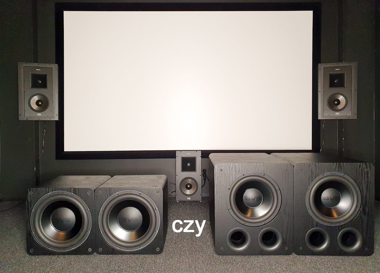

W TESCIE UDZIAL WZIELY:
Jako ze uważam ze obecnie SVS oferuje definitywnie najwięcej za pieniążki, plus ma wbudowane DSP które jest nieodzowne w takich zabawach subami, zostałem tylko przy tej firmie 🙂 Tak więc porównywałem:
1. SVS SB 4000 – odpadł w przedbiegach jako po prostu za dobry 😄 Piękny potężny sub, ale w 20m2 wystarczył by spokojnie jeden aby nagłośnić pomieszczenie, a to definitywnie nie rozwiązało by moich problemów z modami pomieszczenia, a dokładanie więcej niż jednego było by już nieco marnotrawstwem ograniczonego budżetu 🙂
2. SVS PB3000 – to samo co powyższy, duży bardzo mocny sub z potężnym uderzeniem, będący w stanie spokojnie nagłośnić 30m2, więc więcej niż jeden w 20m2 był by także nadmiernym wydatkiem.
Jestem jak najbardziej fanem zapasu mocy, bez dwóch zdań, i gdyby budżet był nie był ograniczony to zostały by SB4000. Ale niestety jest ograniczony, tym bardziej jeśli po pomiarach okaże się ze potrzebuje 4 🙂
3. SB2000PRO – ten tez odpadł na samym początku. Super sub do muzyki w 20m2, szybki zwarty bas bardzo dobrej jakości, ale w kinie nieco brakuje mu uderzenia jakie daje otwarta wersja 🙂 Polecam za to nie maniakom basu czy mieszkającym w bloku, którzy nie chcą mordować sąsiadów 🙂 Moje kino jest w wolno stojącym garażu więc mogę szaleć, a do szaleństw SB2000PRO jest ciutkę za slaby w 20m2 🙂 No i przechodzimy do mojego głównego dylematu pokazanego na zdjęciu, czyli SB3000 vs. PB2000PRO 🙂
1. PB2000PRO – dwoma słowami, SUBWOOFER IDEALNY ! Jestem na prawdę zachwycony tym subem w kinie! Z racji na mody pomieszczenia mam bardzo duże podbicie przy 30Hz, i przy dwóch PB2000PRO rozstawionych w przednich rogach pomieszczenia i wejściu dźwięku przy tej częstotliwości robiło się aż niedobrze od basu, w sensie zbieranie się na wymioty niedobrze 😄 Po włączeniu „room gain compensation” na 31Hz i -12dB w każdym, ten efekt oczywiście osłabł, ale pokazuje to dobrze potencjał tego suba 🙂 Do tego co mnie ZACHWYCA w PB2000PRO i ogólnie w otwartych konstrukcjach SVSa to ze w ogóle nie słychać portów To zawsze mnie zniechęcało do otwartych konstrukcji, przynajmniej tych bardziej budżetowych, to wszechobecne dudniące porty. SVSy to pierwsze suby które słyszałem w ludzkich pieniążkach, które zupełnie nie dudnią
Jeden taki spokojnie wystarczy aby nagłośnić 20m2 jeśli ktoś nie ma problemów z akustyka, a dwa dają idealny zapas mocy, mogący sobie poradzić z każda naglą potrzeba dynamiki 🙂 Po podbiciu 50Hz w DSP , w której to częstotliwości mam dziurę, gra na ucho na tyle dobrze ze być może obędzie się bez dodawania dodatkowych dwóch na tył Ale muszę zrobić pomiary i zobaczyć jak mikrofon to słyszy 🙂
Jedynym minusem dla mnie jest rozmiar, ale ten minus jest dość specyficzny i dotyczy moich konkretnych warunków Mianowicie PB2000PRO jest na tyle wysoki, ze aby go wstawić musiał bym obcinać jeden z paneli akustycznych aby go postawić idealnie w rogu. Dwa ze jeśli wyjdzie ze potrzebuje wstawić dwa na tył, to jeden będzie musiał stać na drzwiach wejściowych, a przestawianie go do każdego seansu to nie będzie mila rozrywka 😄
2. SB3000 – tym subem także jestem zachwycony ! Nie aż tak jak PB2000PRO, ale bardzo bardzo blisko 🙂 Generalnie różnica polega na tym ze SB3000, jak to zamkniętą konstrukcja, daje szybszy bardziej zwarty bas, generalnie lepszej jakości Jako ze ma większy głośnik i mocniejszy wzmacniacz, nadąża ilością basu za PB2000PRO. Plusem jest tez o wiele mniejszy rozmiar, więc u mnie był by to duży plus z racji na panel i wspomniane przestawianie ciągle jednego suba. Wiec generalnie daje lepszy bas niż otwarty PB2000PRO, co oczywiście nie jest zaskoczeniem, w o wiele mniejszym opakowaniu. Gdybym miał słuchać w kinie muzyki, to dylematu by nie było, zostały by SB3000 🙂
ALE jako ze nie słucham muzyki, porty w otwartym PB2000PRO dają to dodatkowe COS, co sprawia ze jest to sub idealny 🙂 Na papierze SB3000 schodzi do 18Hz, PB2000PRO do 16Hz i niby nie jest to dużo, ale słychać ta różnice i to podbicie jakie dają porty bardzo wyraźnie 🙂 Jest scena w Oblivion kiedy Tom Cruise zatacza kolo i ląduje na stadionie, przelatując nad głowa widza 🙂 Z SB3000 efekt jest świetny, piękny bas, poczucie ze jest się na miejscu 🙂 Ta sama scena przy tej samej głośności sprawia ze chcesz uciec z fotela, bo pojazd ląduje Ci na głowie 😄 Podbiłem w DSP w 3000 nieco dol i jest bliżej tego samego efektu, ale nadal nie jest to to samo.
Gdybym miał powiedzieć ze 2x PB2000PRO daje mi 100% satysfakcji, bo jest bardzo blisko tego, to 2x SB3000 daje 95% 🙂 Gdybym nigdy nie usłyszał tych dwóch z bezpośrednim porównaniu, to bym był mega zadowolony z 2x SB3000, no ale słyszałem 🙂 Teraz więc tylko pozostaje pytanie, czy lepsze 95% plus praktyczniejsze małe opakowanie, czy zaszaleć i iść w 100% i tachać duże pudło 😄
Dodam jeszcze na zakończenie ze był u mnie mój dobry kolega Lukasz Kasprowicz aby Swym dobrym uchem pomoc mi rozwiązać dylemat, i Jego odczucia w sumie były bardzo podobne, tez zachwyciło go to piękne zejście jakie ma PB2000PRO.
Jednak dobry otwarty sub którego porty nie dudnią jest nie do pobicia w kinie, trzeba sporo mocniejszego zamkniętego suba aby nadążył 🙂 Gdybym miał pozostać przy jednym, to definitywnie był by to PB2000PRO, bez zastanowienia 🙂 Dwa SB3000 maja na tyle zapasu mocy ze nadążają, ale jeśli myślicie o jednym subie tylko i wyłącznie do kina, to lepiej niż PB2000PRO (lub inny otwarty ale z naprawdę dobra konstrukcja pudla) się nie da ! 🙂
Ja już jestem na 95% zdecydowany na 2 x SB3000, ale od dwóch tygodni już nie mogę odpuścić tego BOOOOM na samym dole, jaki daje PB2000PRO 😄
PS. Suby które odpadły w moich testach są DO SPRZEDANIA, tak więc jeśli ktoś ma chęć nabyć świetnego suba w idealnym stanie z 20-30h na liczniku i z 5 letnia gwarancja to zapraszam do kontaktu 🙂 A zostały po testach następujące: SB2000PRO, 2x PB2000PRO lub 2x SB3000, PB3000 i SB4000
THE END 😉

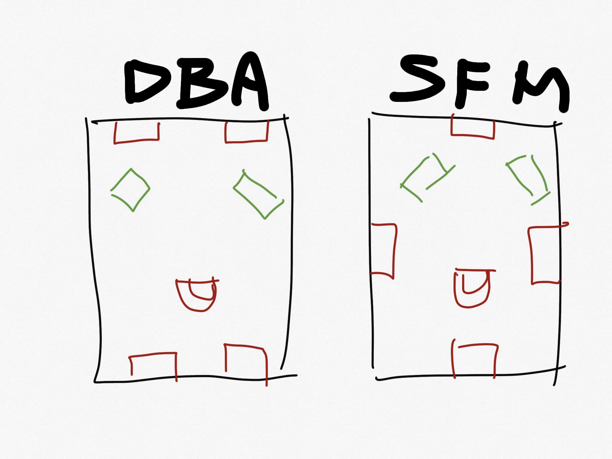

Jesli juz sie powolujesz na Welti/Devantier, to czy wyprobowales Setup #6 czyli 2 subwoofery ustawione na przeciwleglych scianach albo #7 w przeciwleglych katach?
Czy masz jakies pomiary z twojego finalowego setupu?

Na razie wybieralem na ucho ktore suby chce zostawic, nastepny krok to bedzie kombinacja z ustawieniami i pomiary :-) Mam dostepne tylko rogi w pomieszczeniu 😉

Tylko że rogi powodują podbicie +9 dB oraz wzbudzanie się basu, jeżeli mowa by była o 1/3 szerokości pokoju to mógłby być całkowicie inny bas… warto spróbować

4 rogi to jest najlepsze mozliwe rozwiazanie, jak to prawdziwi fachowcy twierdza 😉 A co do kombinacji, nie mam za bardzo czasu na to, juz 3 miesiac leci jak suby wybieram bo nie mam czasu usiac posluchac porzadnie 🙂 Dla tego wlasnie robie wedle zalecen specow, oni mysle poswiecili duzo czasu na rozkminki co jest najlepsza opcja 😉

Tylko że w systemie SBA jest to inne ustawienie, tak samo w DBA ale tam suby musza być w połowie wysokości pomieszczenia jeżeli mają to być tylko 4 suby normalnie stosuje się 8 subwooferów/głośników… nie znam innych zaleceń innych tutaj przedstawionych. Niestety Polskie testy są ubogie w porównaniu do zagranicznych i brak nam takich uczonych

Wszystko jest dokladnie opisane w linku ktory wkleilem, ale po PL to raczej nigdzie tego nie znajdziesz 🙂
Arcam AVR850 + AVR600 / Klipsch THX 8000L x3 + THX 8000S x4 / SVS PB3000 x2 / NVidia Shield / Panasonic PT-AT6000E / Adeo Plano Reference 120"
To co jest opisywane w podanych powyzej linkach / badaniach dziala na innej zasadzie niz DBA.
Te powyzsze rozwiazania traktuja wszystkie rozmieszczone subwoofery jako „zrodla dzwieku“, ktore sie w miejscu odsluchu sumuja.
W DBA tylko przednie subwoofery sa zrodlem dzwieku, a te tylne dzialaja jak pulapki basowe pochlaniajace dzwieki wypromieniowane przez te przednie (czyli eliminuja odbicie od tylnej sciany). I to jest zaleta tego rozwiazania, bo efekt dzialania jest niezalezny od miejsca siedzenia.

Tak wlasnie lezaly, do testow 🙂 Jeszcze chwile musze posluchac 😄

Tak, na plasko pod ekranem u mnie, ale w rogach o wiele lepiej graja 🙂 Ale w rogach tez na plasko, bo panele przeszkadzaja na bocznych scianach 🙂
