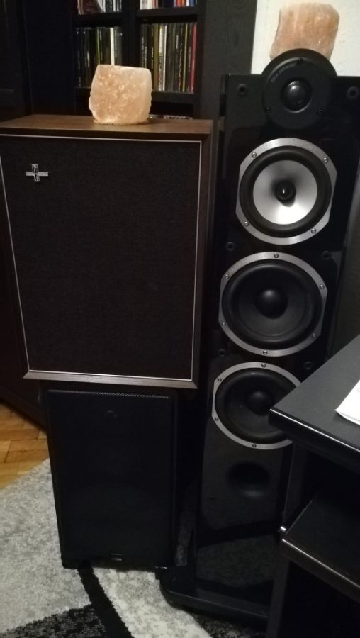

Ostatnio kupiłem Philipsy 22RH496,takie trójdrożne,no i graja kulturalniej iez moje podłogowe słupki za 5 koła.
Aż chce się godzinami słuchać-a dałem 600zł.
No coś pięknego,zwłaszcza z moją lampą,a i z tranzystorowa końcówką kenwooda brzmi to przepieknie.
Poniżej dwa zdjęcia z netu,no i moje
Także witam w watku ze swoimi Philipsami (oczywiście to żaden vintage hiend,a jedynie vintage...)
(mam jeszcze 22ah423 i dwie inne pary)
A ten Canton na zdjęciu robi za standa

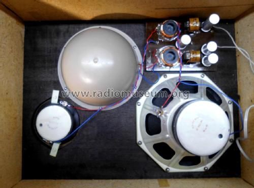

To wyglada na lata 60-e.
70/71.
I fajnie,że obudowa zamknieta.
pasuje mi takie brzmienie na maxa.
Całkiem dobre wysokonowe maja Philipsy (w sensie do słuchania,bo nie wiem,czy to jakies dobre głosniki)
Takie ciepłe,i jednoczesnie jasne brzmienie.

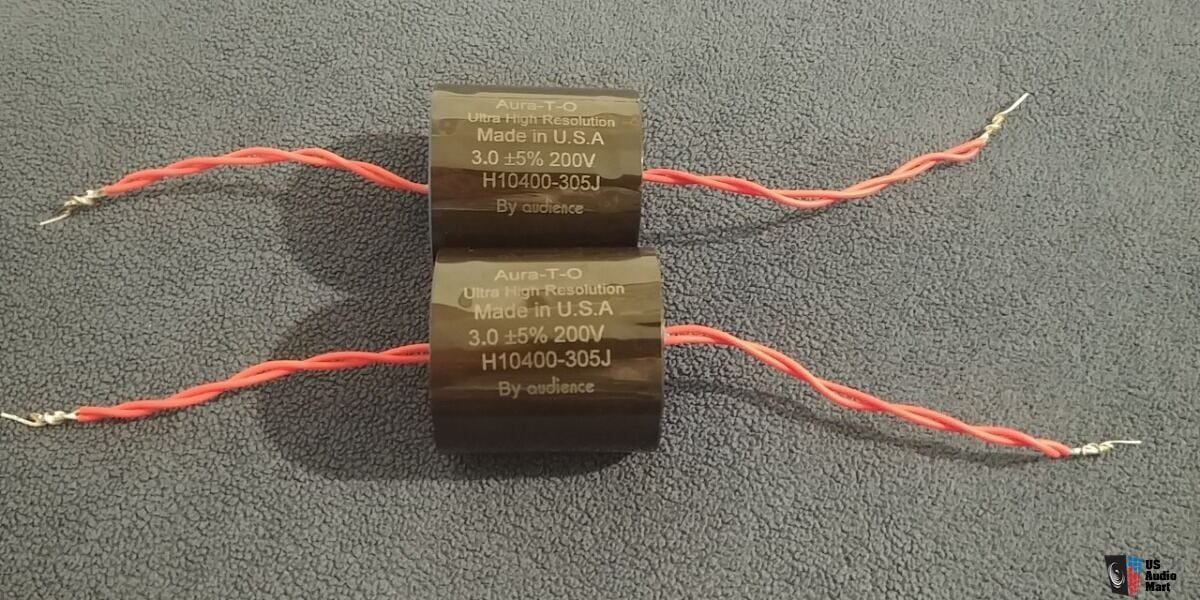

Z ruskich, przejdź na amerykańskie kondensatory.
Aura-T-O Ultra High Resolution Capacitor 3uF 200V [H10400-305J] Made in U.S.A By audience. Aura/AuriCap By Audience.
Aura-T-OUltraHighResolutionCapacitor3uF200VH10400-305JMadeinU.S.A.Byaudience..thumb.jpg.2c3c4ed4a57ef6a928fdfd33e583b848.jpg
Ta parka w 2018 r. była do kupienia w Los Angeles. Z jednej parki [2x3uF] miałbyś 1.5uF z CC na UHF do JBL :)
Tylko na drugą taką parkę, musiałbyś polować latami, bo nie wiadomo kiedy mogłaby się pojawić. Może kolejna po 8-18 latach.
W tamtym czasie gdy były dostępne, to ponad 600 funtów za 1 szt. w UK było [z 635£ czy coś takiego z kilkanaście lat temu - tanio nie było], i tanio nie jest. Używki mało kiedy się pojawiają, a jak już to w USA. Trzeba polować jak na niemalże niedostępne rarytasy.
V-Cap TFTF mniej lifelike, mniej precyzyjne i uśrednione przy Aura-T, to tym bardziej V-Cap CuTF jako średnicowe tylko na średnicę.

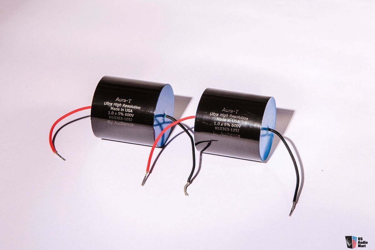

Aura-T Ultra High Resolution Teflon Capacitor 1uF 600V [H10363-105J] Made in USA By Audience.
Aura-TUltraHighResolutionTeflonCapacitor1uF600VH10363-105JMadeinUSAByAudience..thumb.jpg.a28faf53cfdb86553a9e928aa4d10d12.jpg
W 2016-2017 r. do kupienia w Nowym Jorku.
Audience Aura-T Teflon Capacitor
Oh, boy, does this ever stop? It was almost easier back in the day when you basically had only one Teflon capacitor to choose from, the Relcap TFT Teflon capacitor, which is a fine capacitor. Having lived with many different Teflon capacitors, I get the impression that roughly 2 general "flavors" exist among the Teflon capacitors available today. One I would call "electrostat flavor" and the other "cone flavor" because the former group reminds me of a great electrostat speaker while the latter reminds me of a great dynamic cone speaker. Formerly, only the VH Teflon belonged to the electrostat flavor while the Russian K72, FT3, Sonicap Platinum, and Penta Labs belonged to the cone flavor.
Well, now the Aura-T joins the VH Teflon in the electrostat flavor. These caps set themselves apart from the others by having an almost impossibly ethereal, pure, and extended top-end with endless decay like only a good electrostat can. Sound has a see-through transparency and zero veil, and there's not a spec of dirt, grime, grit on that window. It's possible some people's tastes may prefer a less see-through, more tactile density like a good dynamic speaker can provide, but there's no question the ‘stat camp resolves more information.
The cone flavor Teflon caps have a more forward midrange presentation compared to mid-hall perspective of VH and Aura-T. Some would call them "too forward," but this combined with less-see-through boldness can make for some *very* involving musical fun. No, these don't have as much forever-decaying, absolutely feather-sweet extension and elegance, but in the right setup and personal tastes, I can't blame you if you said you preferred this school of sound.
Now, somebody must be wondering, "so which is better, VH or Aura-T?" First of all, I am already using the most-resolving transducer I know of (HE audio ‘stat) half an inch away from my ears to get rid of any room interactions that will muddy up evaluations using speakers. Even then, I would not bet any of my hard-earned money on reliably telling them apart most of the time.
If somebody had a gun to my head, I *might* mutter Aura-T may possibly have a thin hair's worth more sparkle and VH Teflon may have gnat's fart's worth more midrange warmth. I'm sure to some people that hair and fart will be a big deal in their preferences, but please don't be using language like A "blows away" B. Really...

Dostałem w ręce Proac Super Tablette, sam jestem ciekaw jak to gra. Może wieczorem rozbiorę i sprawdzę co tam siedzi. Na górze widzę standardowego Scanspeaka 2010 a na basie Seas jak np. w Monitor Audio One.
Pozostaje wymienić tylko piankę w tweeterach na nową.
Edytowane przez Marek.S
Kolumny z przelomu 70/80.
Tutaj jakis tam opis dzwieku:
Zwrotnica, typowa:
