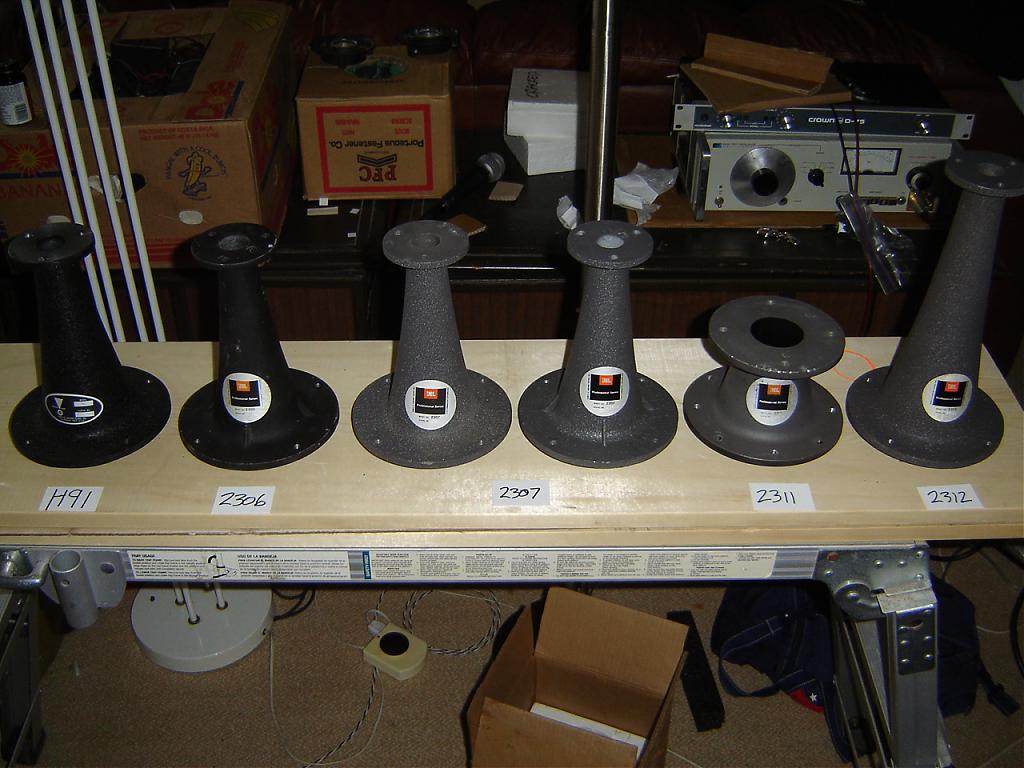

Co do hornów, prawie w ogóle nie ma z ostrymi. Jak dobrze zgrane w systemie głośnikowym i z systemem audio, jak i okablowaniem, to gitara. A jak już, to w skrajnych przypadkach, te wąskie okrągłe szczupłe wydłużone trąbki 2307 w średnim/średnio-wyższym zakresie, czasami potrafią. W innych konfiguracjach można je dać wyżej jako wysokotonowe od kilku kHz i się pominie co poniżej. Jak się dobrze zgra zbalansuje dźwięk, to nawet z 2307 jak w oryginale, od średnicy w górę - powinna być gitara. Ja, HL91/HL92 wolę wyżej, a niżej HL89.
JBL-Hartsfield-driver-horn-lens-network-
Z innych, kto miał te tzw. trąbki, był np. @Marek.S, który kiedyś prawił, że 2307 w 4343ASF, czasami mu po uszach dawała i świdrowała (być może miał za słabo zgrane i coś uwydatniało). Wtedy poleciłem mu upgrade 4343ASF do wersji jak w Sovereign 1 S8R, Olympus S8R, 4350, 4355 z dużym driverem z 2'' wyjściem i na króciutkim (prawie jak adapter) hornie H93 (pro 2311). I był zadowolony. A dla mnie to było za spokojne, za grzeczne. Duże najlepiej do dużych systemów głośnikowych - dużo precyzji i mocy. Jemu do 4343ASF wystarczyłby adapter 2327 z 1'' na 2'' i gra ;)
Duże do dużych. A 4343 lepiej zostawić z mniejszym driverem z 1'' wyjściem i nawet z tą średniej długości tzw. trąbką - dynamika, ekspresja. Z jeszcze dłuższą trąbką, jeszcze większa.
Węższe okrągłe trąbki (bez lensów) trochę ofensywne w niższym zakresie i trochę punktowe jak lasery. Lensy dodają im przestrzeni, głębi i szerokości sceny.
