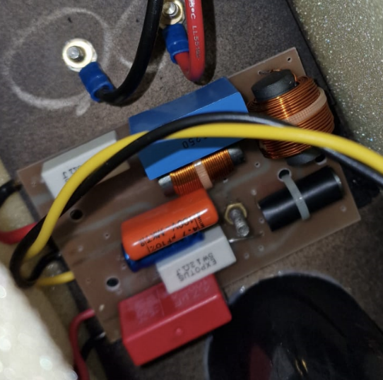

Rozebrałem ProAci, ciekawe że tweeter to customowy SS pod logiem "CELEF" czyli Celestion+KEF.
Zwrotnica ma minimalnie inne kondki czyli pewnie takie mieli na stanie. 1989 rok.
image.thumb.png.25e1e1fd5f7c4b263645cff217b9e8ee.pngimage.thumb.png.ed25f706093eedd60fc6a71fac7192ce.png
Woofer to SEAS 11F-GX H149.

Prace nad poerwsza sztuką zblizaja sie do finału. Jutro pakuję bebechy do budy.
A tak wyglada front. Czekam jeszcze na gustowny drobiazg 😉 :

pierwsza zwrotnica CC do JBL4343 skończona:
Dokręcić pokrywy dolną i górną i chyba finito.
Chyba ... bo jutro jadę do LINNARTu na "double check" i pomiary.
Podłączona jedna bateryjka, stałe napięcie 9,5 VDC podawane na wszystkie punkty. Brak napięcia stałego na wyjściach 🙂 . Napięcie stałe jest dystrybuowane przez wyłącznik na tylnym panelu czerwonymi przewodami.
Tak miało być. Ze trzy razy sprawdzono organoleptycznie i pomiarowo poprawność montażu, powinno być OK.
Okablowanie do L-Padów i do gniazd wyjściowych to Belden 9497. Identyczne przewody mam wewnątrz kolumn. Praktycznie wszystkie elementy oprócz gabarytowych rezystorów i bateryjek są w górnej części obudowy.
Tu więcej szczegółów:
Tak "wygląda" podłączenie 7 bateryjek ... 66,7 VDC 🙂 🙂 🙂 :
A tu już tylko z jedną bateryjką napięcie pomiędzy okładkami kondensatorów:
Uff ... gdybym wiedział ile to mi zajmie czasu to nie wiem czy bym się podjął. Mogłem zostać ze zwrotką aktywną i pasywną na HF/UHF. Zachciało mi się zmian ... mam nadzieję, że było warto 🙂 .
I mam nadzieję, że druga sztuka pójdzie już szybciej.
